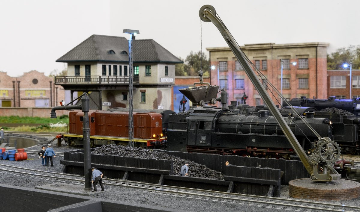

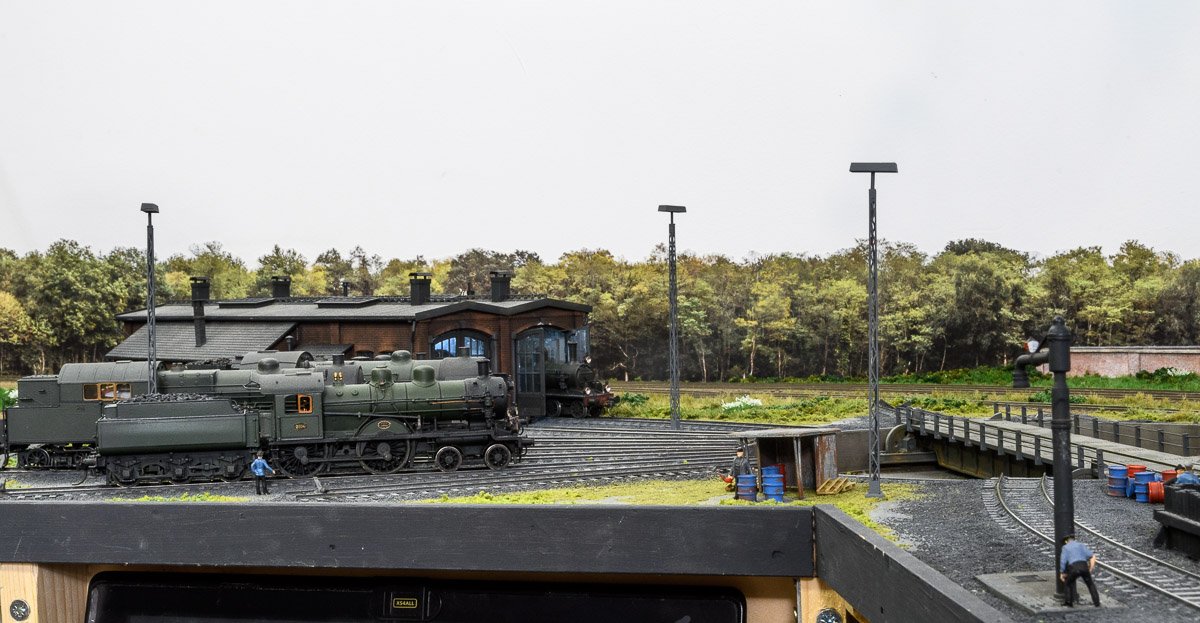

Ik heb gemerkt dat foto's van Kranenberg wel gewaardeerd worden. Aangezien ik voor het voorgaande filmpje toch al bezig was, heb ik ook nog wat plaatjes gemaakt (dan ben ik toch ook nog bezig met mijn andere hobby).
Bij deze, allemaal scenes rond de loc verzorging.
Groet Meino

top plaatjes en filmpje weer!
Ga zo door Meino!

Die foto's zo rond het depot, dat is weer om je vingers bij af te likken.
Die een-na-laatste foto, met die twee goederenloks, da's toch het "longmoor"-type? In het spoorwegmuseum vind ik het een lelijke lok, maar zo op jouw baan met een mat kleurtje bevalt 'ie me best goed. Misschien scheelt het ook dat de tender tegen de lok aan staat i.p.v. dat er nog een plateautje tussen staat zoals in het spoorwegmuseum.

Ja die lok is van het Longmoor type (NS 5000), het is zelfs de Longmoor. De andere is een 4300. De Longmoor in het museum is in een wat vaal groene kleur zoals hij was als WD loc. Ik heb een kleur olijfgroen gebruikt die ik destijds wel passend vond. Die kleur is donkerder dan de Longmoor nu in het museum. Ik heb geen illusie dat de kleur volledig correct is, toen ik deze locs bouwde was er nog geen world wide web en ook verf in de correcte kleuren was voor zover ik weet, niet beschikbaar.
