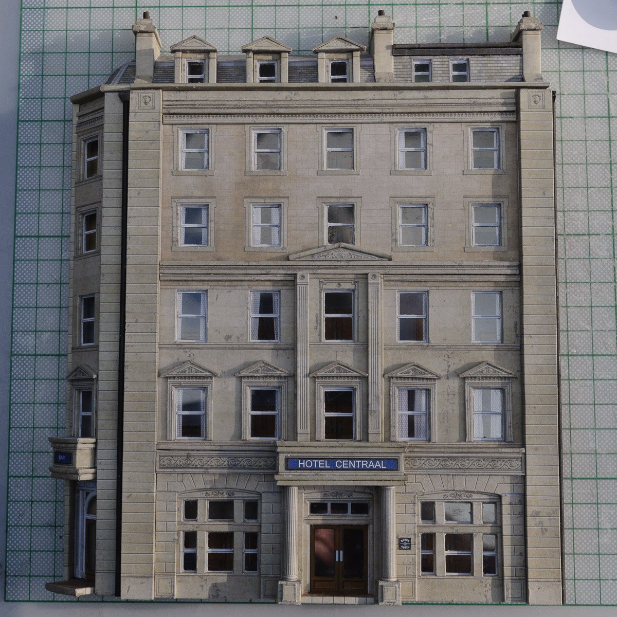

Naast het leggen van de bestrating, ben ik ook verder gegaan met de achtergrond bebouwing. Na lang dubben besloten om weer een gebouw uit karton te maken. De keuze viel dit keer op een Victoriaans hotel. Misschien iets te grootstads, maar ik vond het wel mooi. Dus na downloaden en printen van de pdf, begonnen.
Het fraaie is dat het ook een interieur heeft, dus er moet wel verlichting in en eventueel meubeltjes.
Het resultaat tot nu toe.
Groet Meino

Het hotel is nu aan de buitenkant klaar.
Ik heb ook het interieur met wat zaken gevuld.
De volgende stap is om met behulp van smd ledjes een binnenverlichting aan te brengen en sommige kamers te bevolken met wat preisertjes.
Groet Meino

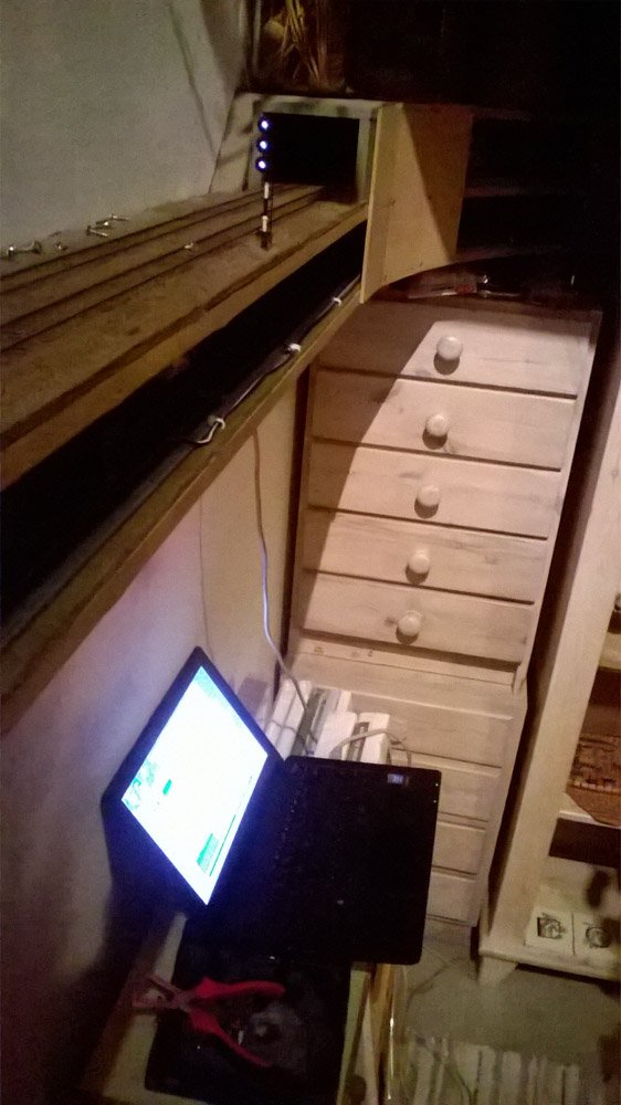

Het is alweer een tijdje geleden dat ik iets gepost heb. Maar nu toch maar weer wat. Ik gebruik op de baan lichtseinen stelsel 46 (met dank aan Mitchell van spoorobjecten). Helaas was de positie van een sein niet zo goed, direct naast de trap naar de kelder, daar blijk je erg makkelijk met je kleren langs te gaan, met dit als resultaat.
Deze moest dus vervangen worden. Omdat ik uiteindelijk achter de tunnel toch van plan ben een schaduwstation aan te leggen, besloten om een driehoogsein te plaatsen.
Tot nu toe zijn alle Arduino's voor de aansturing op een centrale plek onder de baan geconcentreerd, maar dit gaat veranderen, de onderlinge koppeling ga ik met de CanBus doen (zie https://forum.beneluxspoor.net/index.php?topic=79241.0), dus de Arduino voor de aansturing komt vlak bij dit nieuwe sein te zitten.
Voor de aansturing gebruik ik een Arduino mega, want die heeft de benodigde 9 PWM pinnen. Ik gebruik PWM pinnen voor de leds omdat de 3kleuren leds die ik gebruik (rood,groen en blauw) onderling nogal wat variaties in lichtintensiteit hebben. Dat is niet zo'n probleem voor de kleuren groen en rood, maar geel en wit moeten gemaakt worden door kleuren te mengen. Geel door rood en groen, en wit door rood, groen en blauw. Door de verschillen in intensiteit, kan geel lopen van groengeel tot oranje, en ook wit krijgt allerlei zwemen. Door het gebruik van de PWM pinnen, kan ik de intensiteit van iedere kleurled apart regelen zodat ik ook bij de geel en wit een gelijke kleurtint krijg. Voor het afregelen heb ik een klein testprogrammaatje waarmee ik de PWM waarden voor iedere led kan varieren.
De testopstelling.
Naast dit sein is er ook nog een ander sein gesneuveld. Dat staat aan bij het perron, maar wel na een wisselstraat. Helaas wil daar een enkele keer iets ontsporen, en dan zijn de 3d geprinte seinen (vooral de ladders) erg kwetsbaar.
Kortom die gaat ook vervangen worden. Wel plan ik een aantal schakelkasten die erachter komen te staan om toekomstige ontsporingen op te vangen. In eerste instantie had ik het idee om hier ook een driehoogte sein te plaatsen (als voorsein voor het vorige vervangen sein), maar bij nader inzien vond ik dat toch niet een goed idee, omdat er op deze plek diverse routes bij elkaar komen en elkaar kruisen. Dus met dank aan Mitchell een paar driehoogte voorseinen bij Shapeways besteld, een daarvan komt een stuk verder in de hoofdbaan die als voorsein voor het nieuwe driehoogte sein gaat dienen.
Groet Meino

De Canbus is geinstalleerd en werkend. Een aantal nieuwe seinen moeten nog geplaatst worden, maar de 3D prints zijn nog niet binnen, dus dat komt later. Ik heb de software voor de seincontroller nog wat aangepast. Voor de armseinen heb ik namelijk een "bounce" toegevoegd. Helaas kon ik geen filmpjes op het internet vinden van een werkend armsein, dus heb ik zelf maar een implementatie bedacht. Op dit moment doe ik het alleen als de arm naar beneden gaat, dan laat ik als het ware de arm vallen. Zie het filmpje van een Versimpeld vertakkingsein. Als iemand wel een filmpje kent, of weet hoe dit er uitzag, laat me het weten.
Ik heb ook nog een filmpje gemaakt van de werking van een Driehoogtesein, stelsel 46.
Groet Meino

Met welke middelen verweer jij je gebouwen ?
Gerard
meino
  • Berichten: 2394
Re: Kranenberg, een exercitie in code 70
« Reactie #104 Gepost op: 05 January 2019, 14:49:51 »
Allen nog de beste wensen voor 2019
@Servé
Bedankt, voor je informatie, hier heb ik wat aan. Maar toch nog een vraagje, je stelt dat bij het enkelvoudig vertakkingsein beide armen tegelijkertijd naar beneden gaan. Bij een electrieke aandrijving kan ik me dat voorstellen, maar gaat dat ook op bij een mechanische aandrijving? Daar zullen toch twee hendels voor nodig zijn? of werkt dat anders? Maar het is wel duidelijk dat de stuiter (bounce) die ik in geprogrammeerd heb veel te overdreven is voor NS armseinen.
@Gerard
Ik verweer met heel sterk verdunde zwarte verf. Zorg wel dat de oorspronkelijke verflaag goed droog is (minimaal een paar dagen laten drogen). Ik werk zelf met Humbrol en Revell verf die ik met terpentine verdun. Goed nat maken en met tissues en watten staafjes de "wash" weer verwijderen. Daarna ga ik nu vaak nog met poeders aan de gang. Als het dan naar mijn zin is, spuit ik er nog een matte lak overheen. Dat heeft wel tot gevolg dat de verwering met poeders vaak wat minder zichtbaar wordt. Als je dat een aantal keren hebt gedaan, weet je dat je met de poeders best kunt overdrijven omdat de matte eindlak het effect daarvan laat afnemen. Overigens hangt dat ook van de poeder soort af, bijv rood/oranje oker (voor roest) blijft beter zichtbaar dan andere pigmenten. De gebouwen die ik de laatste tijd van papier/karton (het hotel en de fabriek) gebouwd heb, verweer ik niet, omdat degene die deze prints ontworpen heeft, de verwering al meegenomen heeft.
