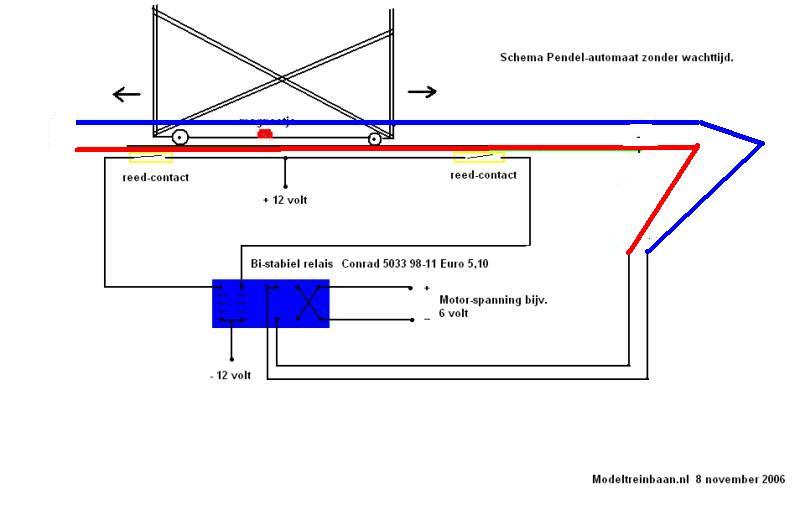

Ik ben bezig met een diorama aan het bouwen (
https://forum.beneluxspoor.net/index.php?topic=6808.0
) Ik heb daar nu een systeem, dan moet je een knopje inhouden en dan kan je rijden. Ik wil graag dat de treinen automatisch gaan pendelen. Heeft iemand een schema om zelf een pendelautomaat te bouwen?

http://modeltreinbaan.nl/?page_id=718

@theo; Die is voor een kraan met een motortje, maar ik moet 1 voor op de ails aan te sluiten....

ja maar ik verwacht dat als je de 2 ingangen (uitgangen??) naar de motor naar de rails laat gaan het ook wel werkt, verbeter me maar als het niet zo is

Nee volgens mij heb je gelijk Theo, je vervagt dat motortje in feite door de rails en dat magneetje plak je onder de trein en dan wordt gewoon iedere keer dat de trein over een reedcontact rijdt, de stroom omgedraaid

dus ongeveer zo
is toch wel goed jaap als ik het plaatje heb gebruikT?
en niet letten op de schlechte aanpassingen!

Oke nu word hij duidelijk
Bedankt iedereen.
Nog even een vraagje: Er staan 2x 12V en 2x 6V Welke moet je op je trafo aan sluiten en waar moet die andere heen dan?

alleen kun je nu je treinen niet op het perron laten wachten, dan moet het ingewikkelder worden.

Dat maakt mij niet zo veel uit, want als je een trein met 2 wagonen op de rails zet is de rails bijna vol. Ik denk dat ik dan maar 1 trein op 1 spoor laat rijden.

12 volt + en - is om het reedcontact/relais te schakelen. Op de plek van 6 volt -/+ komt je rij-transformator.
