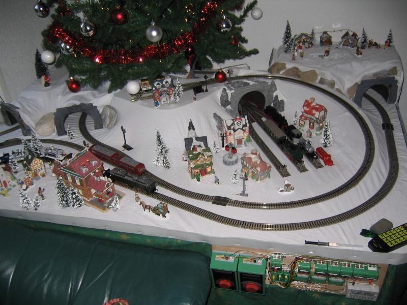

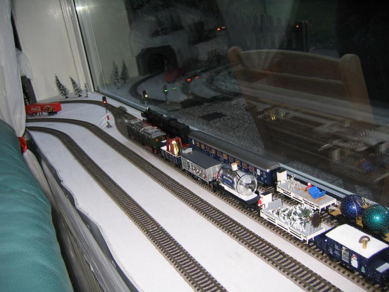

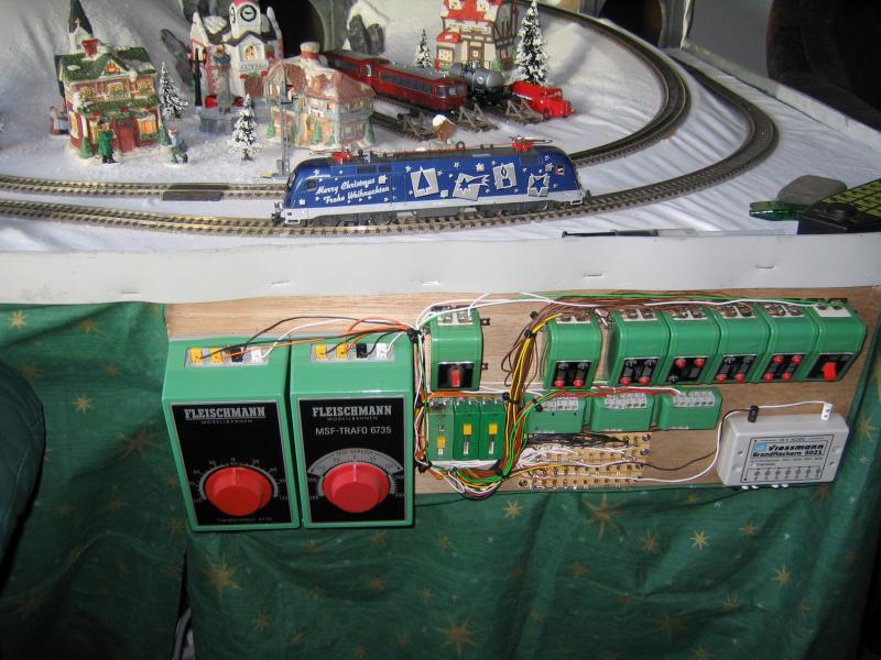

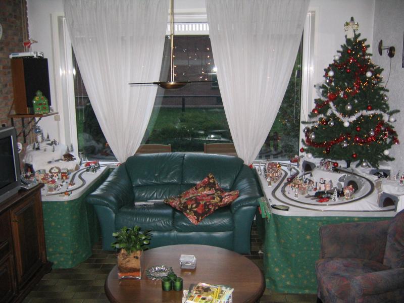

Hoi even wat plaatjes van de kerstbaan die jaarlijks bij ons in de kamer wordt opgebouwd. De onderbouw staat op 8 demontabele poten en rust gedeeltelijk op de vensterbank en bestaat uit 19 mm multiplex zodat een frame niet nodig is.Samen met een vriend bouw ik het geheel op en doen we het elektrische gedeelte aansluiten waarna mijn vrouw en dochter de verdere aankleding van de baan verzorgen.  Het is ooit begonnen met een simpel ovaaltje met Fleischmann modelgleis waarin om ruimte te sparen de industrie bochten werden gebruikt . Alleen de kleinere locs konden toen door de bocht dus het  jaar daarna volgde de eerste verandering al . Ook werd op de eerste baan een onderkleed van fleece als sneeuw gebruikt , niet doen dus want de stoomlocjes lusten het graag maar staan op een gegeven moment wel stil. Een katoenen laken met losse strooi sneeuw geeft weinig problemen en is ook mooi.
Ieder jaar wordt er wel iets verandert of uitgebreid . Dit jaar is de mogelijkheid ingebouwd om de locs ook digitaal te laten rijden met trix mobil station , middels relais wordt het analoge gedeelte afgeschakeld en kunnen de treinen digitaal rijden . Helaas is op dit moment alleen de bigboy van trix als digitale loc aanwezig maar er worden er een paar meer omgebouwd . De wissels op het spoor door de vensterbank kunnen zowel door de treinen zelf geschakeld worden zodat 2 treinen elkaar afwisselen maar ook handmatig . De seinen werken met de wissels mee .

Gaaf!!
Gebruik je ieder jaar hetzelfde baanplan, of maak je iedere keer iets totaal anders?
grt Matthijs

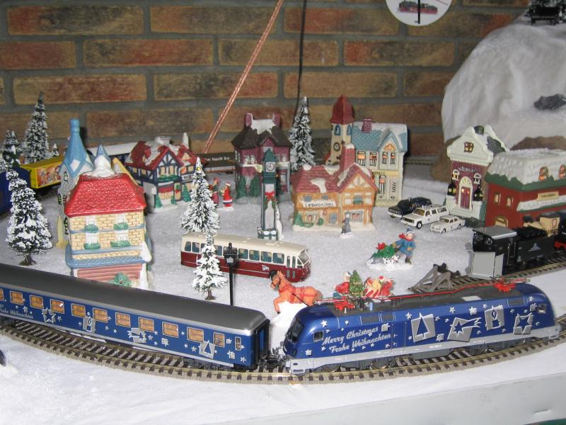

Hee Kor,
Ik zit eens naar die eerste foto te kijken...volgens mij zie ik rechts een politieauto staan ( middelste van de drie geparkeerde auto's )..is dat een Chevrolet waar vroeger de politie in Rotterdam mee reed ? ( C 10 was dat geloof ik..)

Het baanplan is in de loop der jaren diverse malen gewijzigd of uitgebreid. Maar vooral wat betreft de uitbreiding zijn (denk ik ) de huwelijkse grenzen bereikt , maaaar ze vinden het ook niet leuk als ik de hele kerst op zolder ga zitten mokken ;D ;D. Er zijn nog plannen , maar de huisgenoten weten het nog niet. ???
Inderdaad Ron dit is de roemruchte Rotterrdamse C10 de achterste is een K 10 deze had 4 wiel aandrijving en was in Rotterdam in gebruik bij de ME .Ook de voorste volvo amazon heeft in de jaren 60 in Rotterdam gereden . Als de upload server het weer doet zet ik wel even een plaatje voor je op dit draadje.
