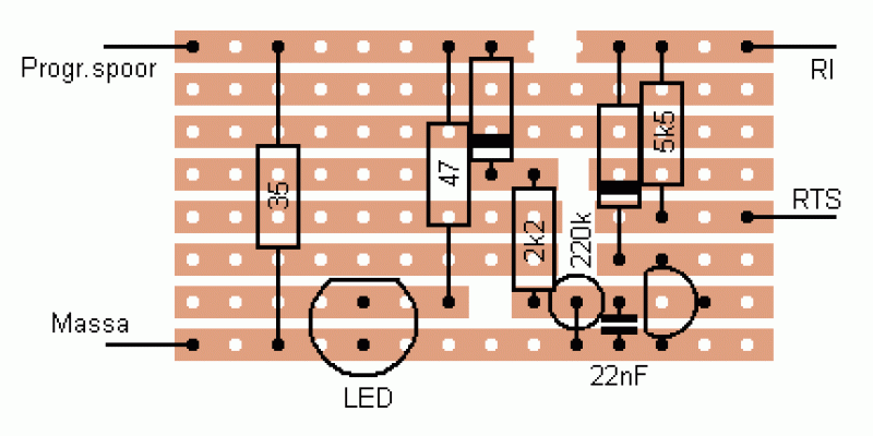

Franz, het enige wat je nodig hebt is een pc of laptop met een echte compoort, dus niet zo'n geconverteerde usb-ding, het softwareprogramma en voor een paar euro aan onderdelen voor dat tussenprintje. Wat let je het te proberen? Misschien heeft Klaas het strokenprint plaatje nog wel, anders maak ik even een foto van mijn printje.

Wie wat bewaart die heeft wat.
Als het goed is, heb ik hier het plaatje van het schakelingetje.
Met dank aan Klaas Zondervan.
mvg Peter

Franz Kohler

Reactie #26 Gepost op:
26 December 2007, 15:44:47 »
Mooi een leuk projektje voor na de Kerst.

Swiss_fan

Re: Goedkoopste manier om decoders uit te lezen en te programmeren.
Reactie #27 Gepost op:
16 January 2008, 20:32:24 »
Ik vond het werken met het schakelingetje icm de lokmausversterker niet zo handig.
Daarom heb ik de schakeling gebouwd die op
http://www.geocities.com/OzDCC/decprog.htm
staat.
Dit werkt perfect.
Was even wat meer werk maar zo'n standalone programmer werkt toch wel een stuk gemakkelijker.

Franz Kohler
Berichten: 88
Reactie #28 Gepost op:
27 January 2008, 20:23:43 »
Peter
Wat vond je er niet zo handig aan ?
Ik heb bijna alles bij elkaar om de de eenvoudige versie te maken. Alleen de BC 507 kan de plaatseleijke electronica zaak niet leveren , dus hier moet ik nog iets op vinden. Sugesties in deze zijn welkom . Een stekker moet ik ook nog kanibaliseren.

Hans Keulen
SIK 1:1
Berichten: 336
Reactie #29 Gepost op:
27 January 2008, 20:34:01 »
BC507 is een beetje verouderd type generieke NPN tor. Een BC547 of 337 doet het net zo goed.
