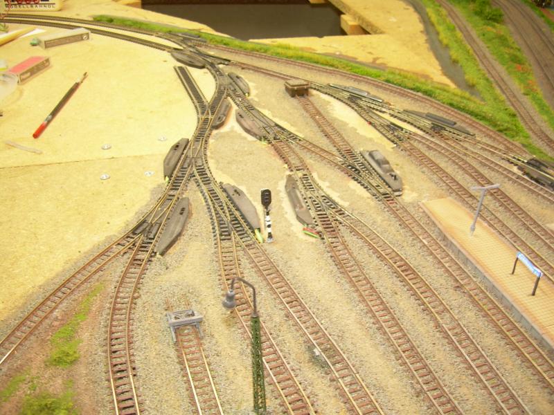

Ik had nog even een vraagje hier over, nu heb ik een paar dwergseinen in N-spoor die ik wil plaatsen op het emplacement op mij baan.
Maar omdat die dwergseinen best wel prijzig zijn wil ik ook wat hoge seinen (die veel goed koper zijn) gaan plaatsen.
Zoals hier op de foto, en kan ik er dan ook dwergseinen naast plaatsen?
Ik wil  dus de sporen aan de rechter kant van het hoge sein ook met hoge seinen gaan bedienen, en aan de linkerkant wil dwergseinen gaan plaatsen.
Misschien klopt dit niet niet helemaal met de werkelijkheid, maar wat vinden jullie hier van?
