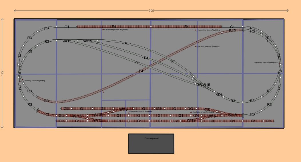

Hallo medeforummers...
Ik was met het inventariseren bezig van mijn treinspullen. Tijdens dat is het virus om toch weer een baan te gaan bouwen geactiveerd
Aan het bekijken wat er mogelijk is voor een bescheiden baan van 305cm x 122cm.
Schaal is H0, uiteraard duits want daar heb ik iets mee. Het zal een 1 spoorig traject worden, met een klein schaduwstationtje.
mij gaat het meer om de scenery.
Zodra er wat te melden valt, zal ik een update plaatsen.
Stay Tuned

Oke updatetje
Het baanplan
commentaar,tips or suggesties altijd welkom
Arbhin
Planner
Team encyclopedie
Berichten: 573
Modelbouw of op-schaal bouwen?
Re: Fantasie Baanplan "Gera"
27 November 2017, 17:11:19 »
Het is je bekend dat je layout een keerlus heeft?
Verder: Wat is het nut van de doorlopende enkelspoor voorbij het station? Gaat deze verder terug omlaag, of blijven treinen hier in een tunnel staan, om later weer terug te komen vanuit deze tunnel? (Als ware het een enkellijn naar een verder liggend kopstation?)
Met de afmeting 1.22m ga ik er even vanuit dat de baan van alle zijden bereikbaar is?
Wil je nog een Scenery-scherm in het midden plaatsen?
Behoudens deze vragen vind ik het een lovenswaardig plan! Ga je dit uitwerken dan ben ik zeker een volger!
Arbhin
Volg mijn draadje over ontwerpen en plannen van een nieuwe Modelbaan:
https://forum.beneluxspoor.net/index.php/topic,73506
Modellbahnwagen
Berichten: 3497
27 November 2017, 17:29:09 »
Als ik het spoor volg kom ik in dezelfde rijrichting weer terug in het station. Is dus geen keerlus. Het is wat moeilijk te zien maar volgens mij lopen beide cirkels aan de uiteinden gewoon "rond" met R3.
Leuk plan verder met veel ruimte voor scenery en mooi dat je toch een schaduwstation hebt voor een paar korte treintjes.
Groeten, Richard
Laatst bewerkt op: 27 November 2017, 17:35:07 door Modellbahnwagen
Richard
Bertje B
Bert is mijn Naam
Berichten: 519
27 November 2017, 17:53:06 »
Uhm en waar zit de keerlus vlgs jou 🤔 het is gewoon een 8tje
Welke kant bedoel je "voorbij het station" aan de rechteronderkant mss.. dat is een opstelspoortje, die links onderin is nog onder voorbehoud.
Idd aan alle zijden bereikbaar, dus uit verschillende posities komen de fotos en videos.
Geen scenery scherm.
Laatst bewerkt op: 27 November 2017, 20:06:21 door Beltie
29 November 2017, 13:06:06 »
gewoon even de beschikbare doorrijhoogtes en daaruit volgende hellingen controleren.
Volgens mij zit daar een addertje in het gras maar ik heb het niet berekend, outr een buikgevoel.
