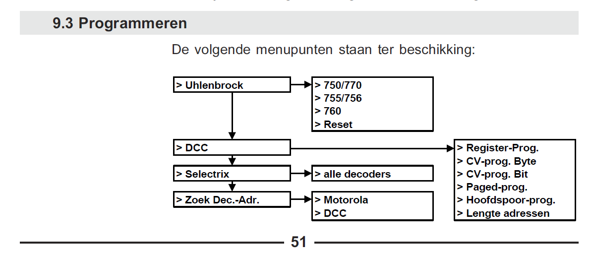

CV programmeren is voorbehouden aan DCC only.
Psies. Sterker nog: zo staat het ook in de gebruiksaanwijzing van de IB:
Met dit gegeven kun je voorts de handleiding van de 4018 volgen vanaf blz. 39.
De zwakke plek is dan altijd: als je een wisseladres stuurt naar een multiprotocol decoder / 4018 moet je eerst zeker zijn van het protocol wat je stuurt, Motorola of DCC. En dat stel je ook vooraf in de IB in.

In Motorola kun je CV's niet aanpassen. Duidelijk.
Maar als je in de IB IR CV's gaat aanpassen, zou de DR4018 automatisch overschakelen op DCC protocol?
Dat lijkt me niet kloppen, want dan zou hij daarna niet meer moeten schakelen, gezien de IB nog steeds standaard op Motorola staat ingesteld. Dat is met het programmeren van de CV's echt niet veranderd. En hij schakelde daarna nog steeds (zij het net zo slecht).
Echter, toen ik CV's ging aanpassen gaf de IB wel steeds OK! als ik return drukte. Heeft hij nou die CV aangepast of niet? Kan niet zou je zeggen als de DR4018 nog steeds op Motorola werkt.
De IB geeft meestal geen OK! als hij geen decoder kan zien of aansturen. Dan zegt hij Fout!
Heb je toen geprogrammeerd via het hoofdspoor (dus met POM via loc-adres 9999) of via het programmeerspoor?

Goed nu dacht ik dus dat ik het al duidelijk had uitgelegd.
Nogmaals, het programmeren via CV's en via het programmeerspoor heeft niet met de wisseladressen te maken, en dus ook niet in welk protocol die zijn aangeboden.
Programmeren staat daar helemaal los van.
In den beginne van de DR4018 ooit eens 5 stuks aangeschaft was een leuke aanbieding toen. Maar liep gelijk tegen hetzelfde probleem aan decoder reageert niet op Motorola. Ook niet als je hem puur met alleen motorola format aanstuurt. Marklin 6021/6020 of de IB in Motorola only.
Er scheen iets mis te zijn met de timing van het signaal.
Verder liggen die hier nog steeds te verstoffen, want ik krijg de draadjes niet in de kroonsteentjes, en ik ga me zelf niet martelen.
Verder wat er mist als je de decoder op een pure Motorola centrale aansluit heb ik ook al een aantal malen in dit draadje aangegeven. Hi is namelijk niets te progammeren en zal dus vanaf fabriek alleen wissels kunnen aansturen. Maar dat staat ook netjes in de beschrijving achter de Marklin 6021 centrale staan 2 rode kruisjes onder CV en POM.
Het programmeren via CV of POM is een pure DCC aangelegenheid.
