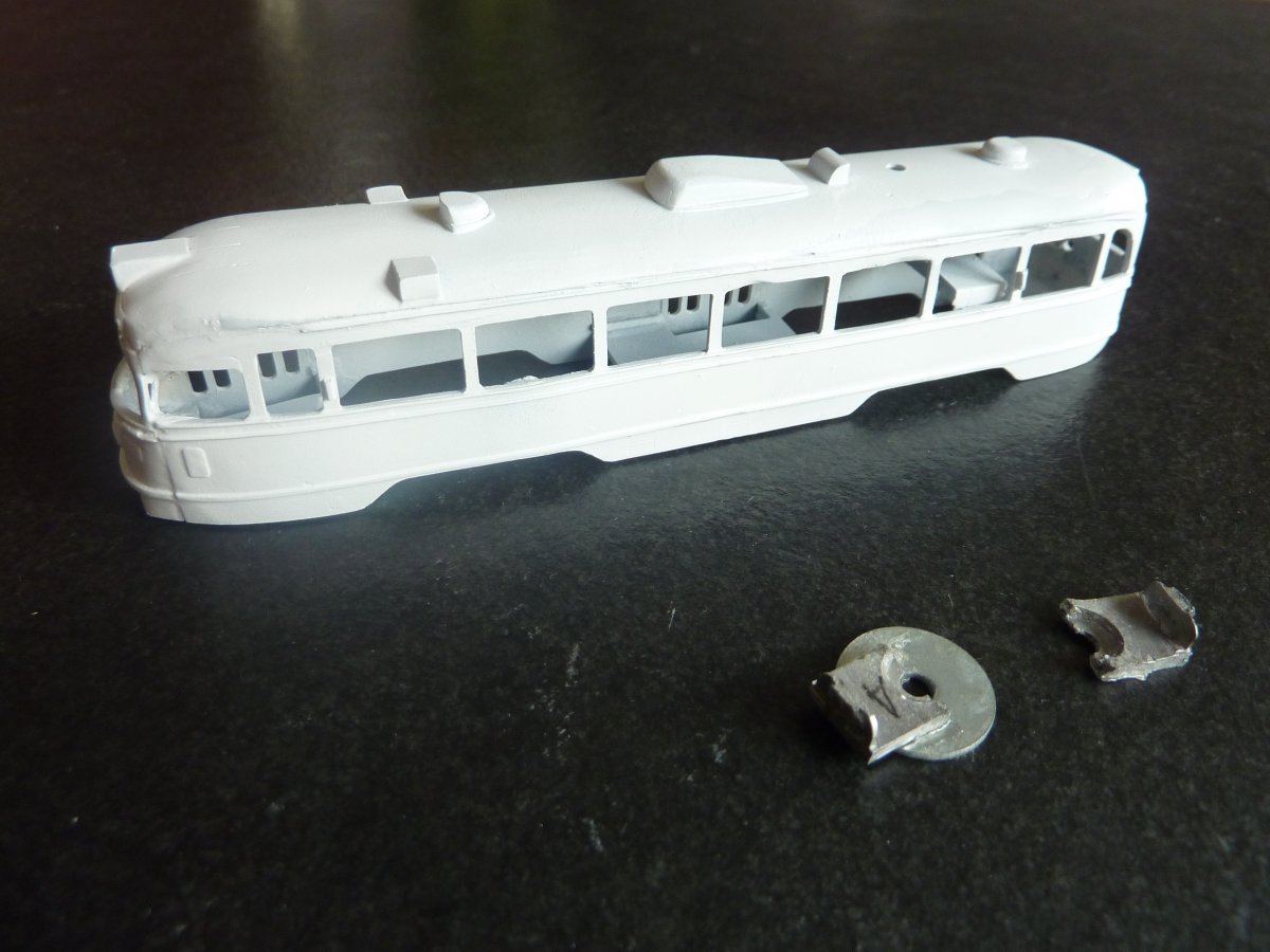

Beste allemaal,
Bijgaand weer een teken van leven.
Helaas best wat gedaan maar beperkte voortgang.
Omdat ik dit project echt in deze periode hoop te realiseren had ik besloten het pad dat ik gegaan was met lijm, voort te zetten.
Ik heb achtereenvolgens:
- Ramen op maat geknipt
- Dak geplakt.
- Alle kieren met Putty gedicht.
-Glad schuren
- Ultrasoonbad
- Eerste laag Vallejo primer uit de airbrush
- Tweede laag
Hier aangekomen viel samen met m'n 25 jarig huwelijks feest. Trots als ik was dacht ik leuk om dit half fabricaat inclusief wielstellen alvast te tonen, dus snel de motoren er onder geklikt. Geen seconde meer aan de gebroken "rib"gedacht. Gevolg ik duwde te hard en hij brak weer in tweeën.
Brokstukken opgepakt en week later maar op zoek gegaan naar een strook metaal wat ik hiervoor kan gebruiken (De Leverancier Bec is voorlopig niet aanspreekbaar).
-Na de tweede laag geprobeerd nog wat oneffenheden weg te vijlen, maar hierbij liet de primer als een vlies los.
- De derde laag vond ik op de geschuurde plekken gewoon lelijk
Vanmiddag besloten om alle primer er weer af te halen en opnieuw te beginnen.
Hieronder nog wat bijpassende beelden.
Tot nu toe kaal gemaakt met water, borstel en cocktailprikkers.
Iemand tip voor de laatste loodjes?

Hoi Erik
Ga het rustig aan, een tram model duurt langer dan je denkt en versnellen gaat ten kosten van het eindproduct. Zelfs als de verf goed gegaan was, moet er nog veel gebeuren.
Wat betreft de binnensteun ik heb op Shapeways een 3d geprinte bodem gekocht waar ook goed het motor systeem van bv Skiptram in past. Misschien is zoiets ook een optie voor je?
Wat betreft het verfen, zelfs als je met Vallejo verft, moet je voor de primer waarschijnlijk naar een autoprimer grijpen. Op metaal houdt de Vallejo minder goed. Verder is je model nog niet schoon genoeg voor een nieuwe spuit beurt, AK heeft een goede paintkiller of thinner.
En ja ik heb ook de meeste stappen 2 keer gedaan. Tram bouwen is een reeks van vallen en opstaan, zie het als ern uitdaging, dan kom je er wel.

Erik,
Ik verwijder altijd verf door het metalen model een paar uur in een badje van pure Dasty te leggen (voor € 2,- bij de Wibra; de gele fles ontvetter moet je hebben)
Daarna met een wattenstaafje of doekje met rijkelijk (schoonmaak)alcohol, verkrijgbaar bij de drogist goed ontvetten, want Dasty lost wel vet en vuil - en verf - op, maar er blijft altijd een residu op het metaal achter. (En er dan met je vingers afblijven
Dan hecht ook Vallejo primer prima op metaal. Ik heb al meerdere oude Dinkey Toys met Vallejo gespoten en de laklaag zit als een huis.
Voor goed spuiten zijn er drie dingen belangrijk: ontvetten, ontvetten en ontvetten.

Dan heb je eigenlijk nog geluk gehad. Voor hetzelfde geld had je 'm helemaal afgewerkt en dan later beetje bij beetje de verf te zien loslaten. Etch primer gebruiken. Ik gebruik etch primer uit de spuitbus van Halfords. inderdaad van de autoverven.

De bouw wordt weer opgepakt.
Na het weken in de Dusty ook de laatste verf resten verwijderd, ook de putty kwam hiermee los.
Alleen bleek dat met een spant het skelet wat veel ruimte had.
Groot was mijn verrassing dat Niek spontaan een nieuwe spant aanbood.
Deze is ondertussen binnen dus ik kan met het vervolg beginnen.
groet, Erik
