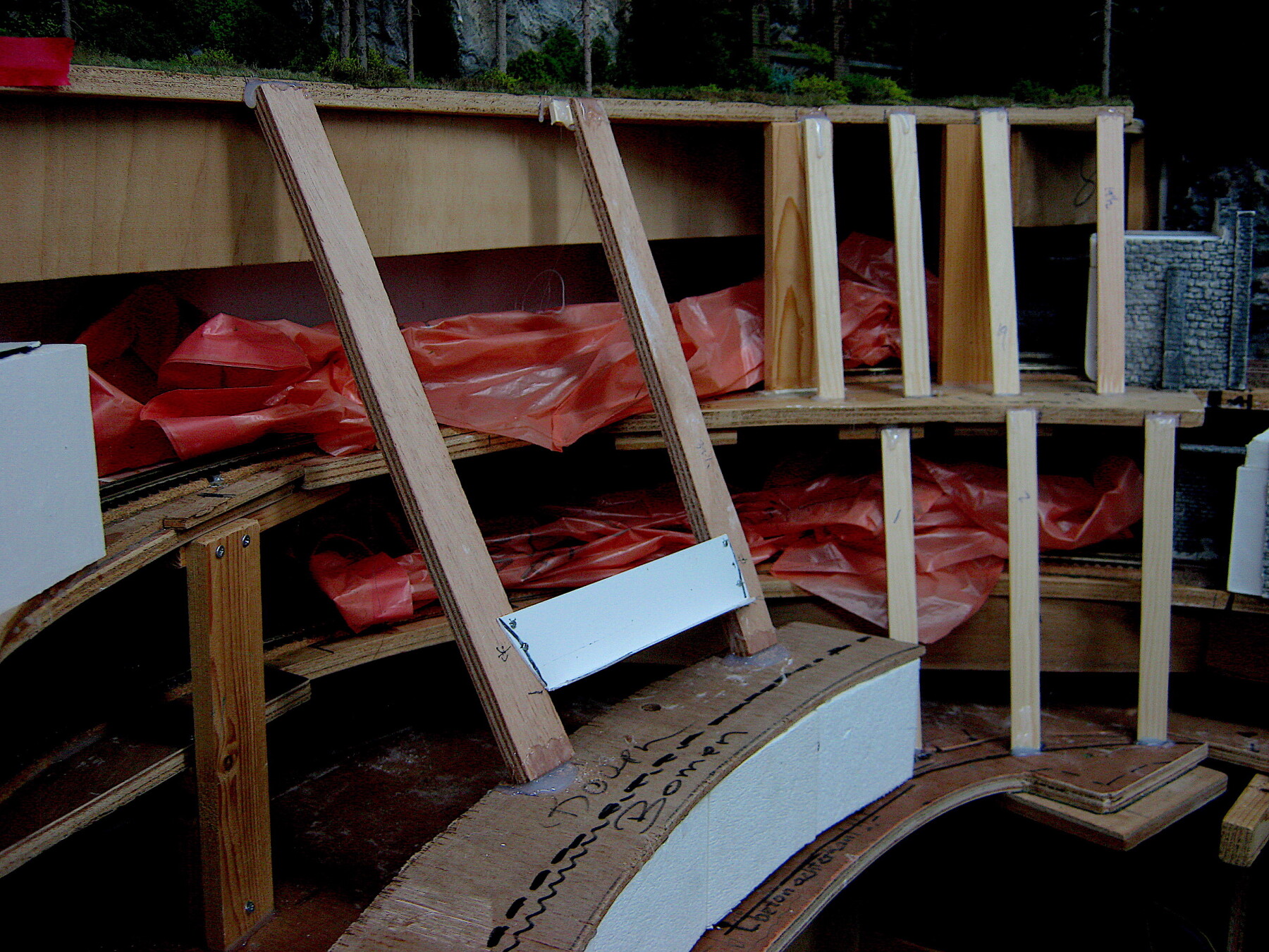

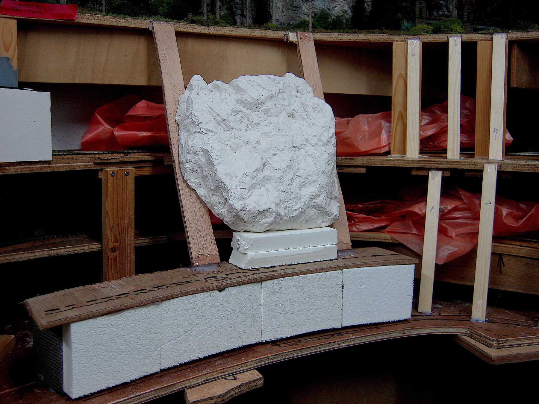

Achter de te bouwen berg ligt aardig wat rails. Om toch in noodgevallen bij de rails te kunnen laat ik een groot rotsdeel los (niet vastlijmen). Hierdoor kan ik, zo nodig, door het weghalen van dit rotsdeel bij de rails.
Op de foto de testopstelling.

Slimme oplossing, wel goed onthouden wel deel van de rotswand uitneembaar is

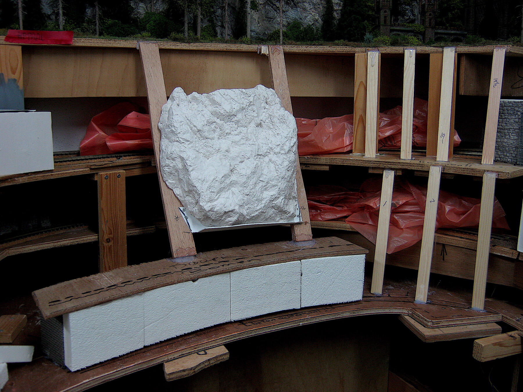

Omdat het rotsdeel best zwaar is heb ik een stuk L-probiel gebruikt voor ondersteuning.
Nu staat/steunt het rotsdeel hierop en het is nu stevig genoeg. Het zekere voor het onzekere.
