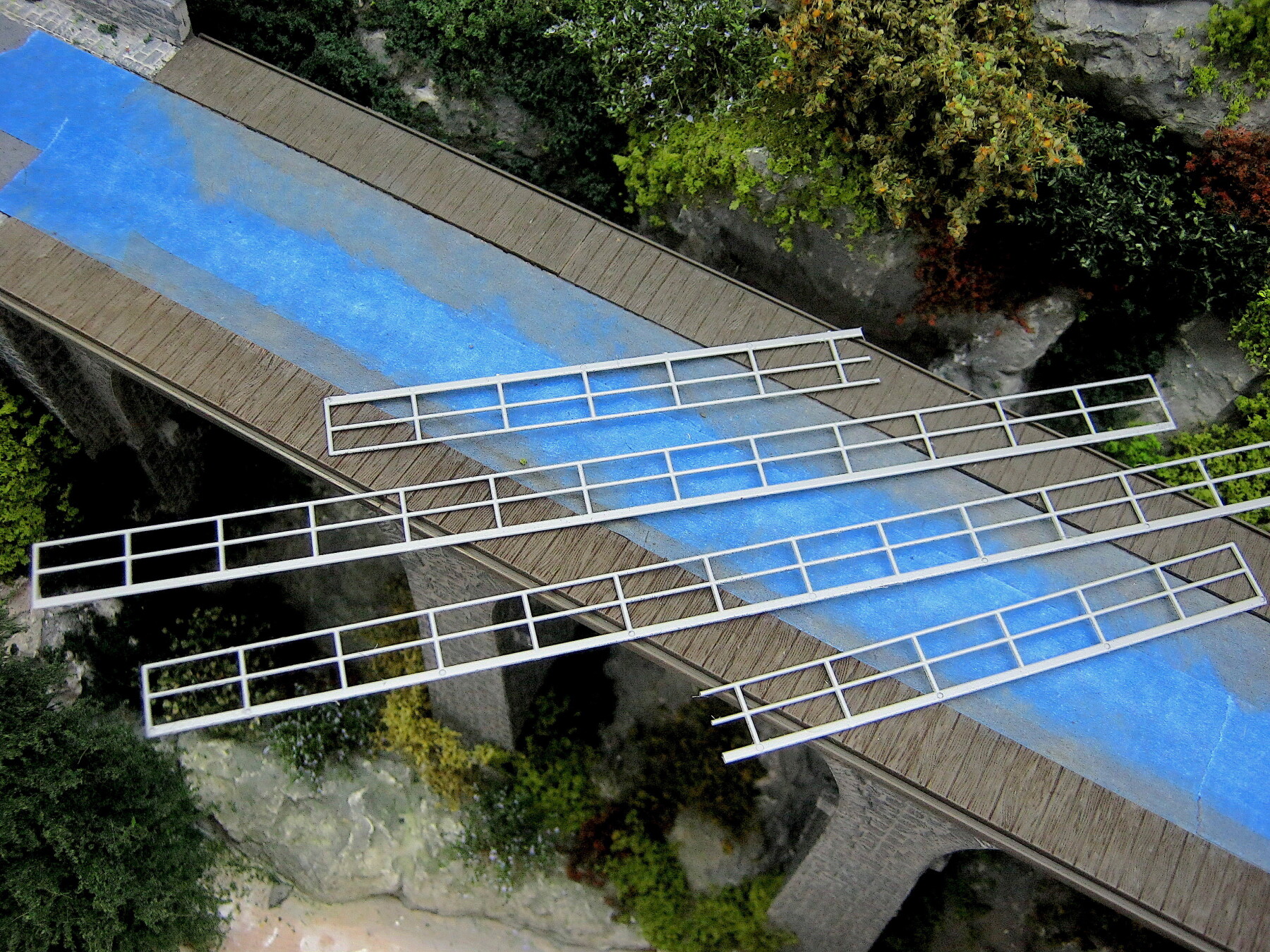

De relingen zijn twee keer gespoten en krijgen nog de nodige wash lagen.
De planken (nog niet klaar) hebben twee verschillende washes gekregen en daarna een drubrush van twee kleuren. Tot slot nog een wash laag.
Nu drogen de dan de relingen monteren.
Mocht er interesse zijn in welke washes en verf ik heb gebruikt met de nummers dan hoor ik het wel.

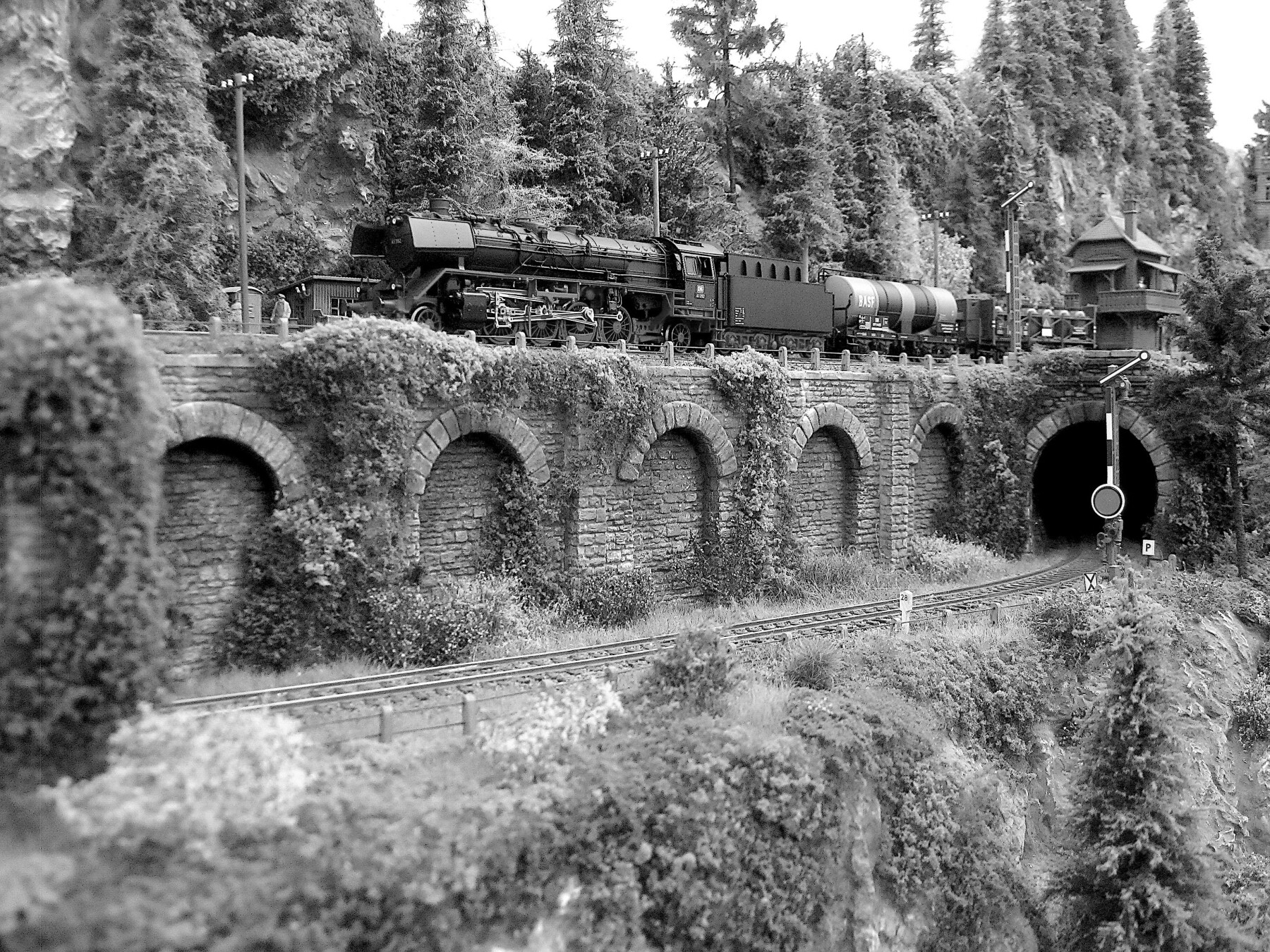

De fraaie BR 41 van vandaag in old school zwart/wit.

Fraai die planken... dus als je het recept wil delen dan graag....

Je hebt foto concurrentie Wim:
Rechts van de loc staat die "indringer"  ;D
Verder doe ik alleen maar  (y)
  • Berichten: 26630
  • Eens komt het goed.
    • MIL MOD
« Reactie #22534 Gepost op: 23 May 2021, 18:26:41 »
Hallo Floris,
Ja en die indringer is ook nog fotograaf  :-X
Concurrentie.
Ik heb hem al diverse keren weggestuurd maar hij komt steeds terug. Misschien vindt hij de baan wel leuk  ;D

Hier is ie Frank.
Eerst ontvetten met alcohol. Nee niet met Campari  ;)
De planken verven met Vallejo Air 71.080 Rust met wat Zwart.
Na drogen een wash met Vallejo 76514 Dark Brown
Hierna een wash van Vallejo 76515 Light Grey
Heel goed laten drogen!
Een drybrush met Vallejo 71136 Earth Brown.
Wash met Vallejo Dark Brown met 50% water.
Eventueel nog een lichte drybrush met Vallejo Earth Brown.

Mooie plaatjes (y) van een bijzondere machine, die 41-er. Min of meer universeel inzetbaar.

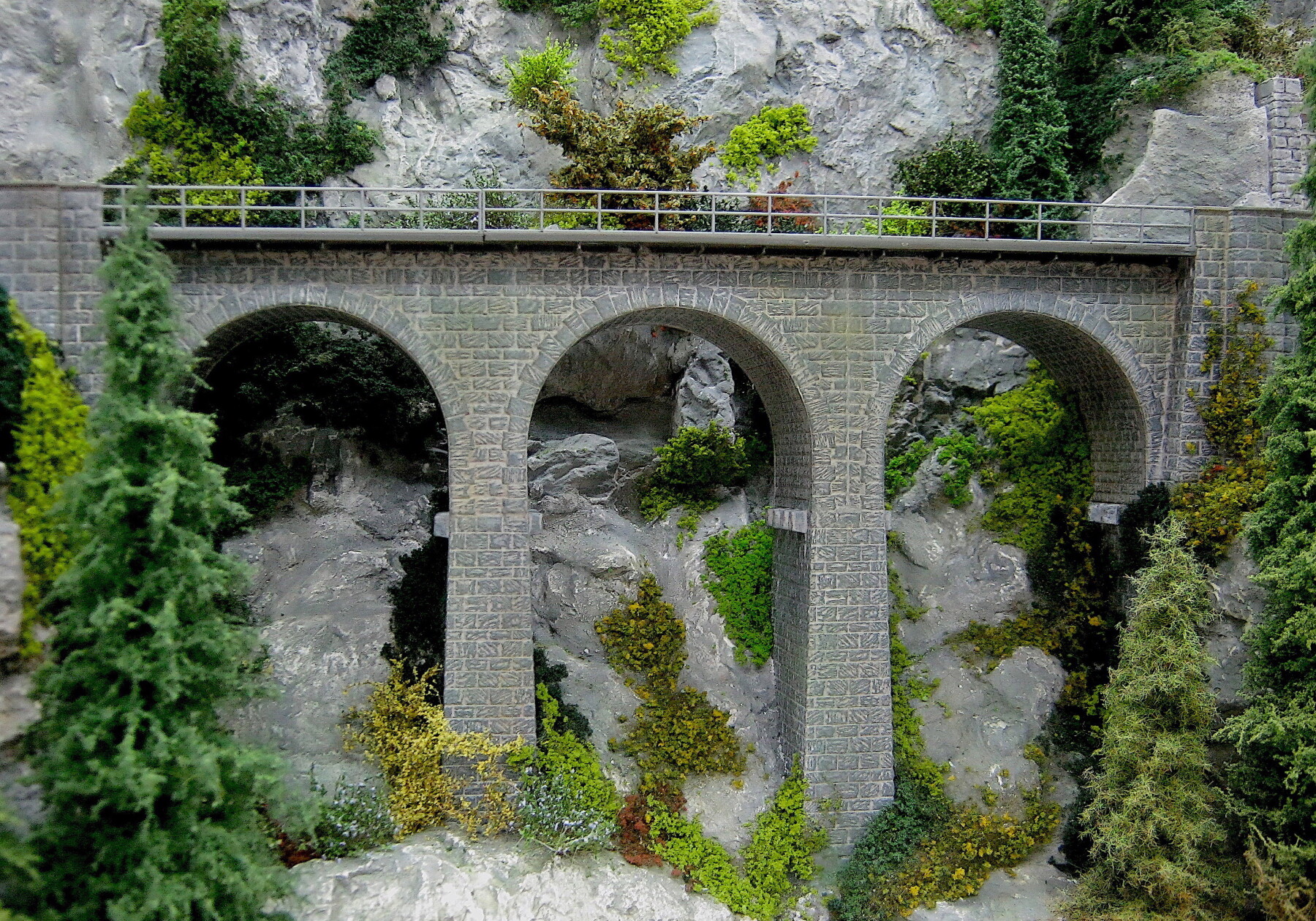

Het viaduct is nu op een haar na klaar.
  • Berichten: 1677
« Reactie #22539 Gepost op: 23 May 2021, 21:15:33 »
Goed gelukt  (y)

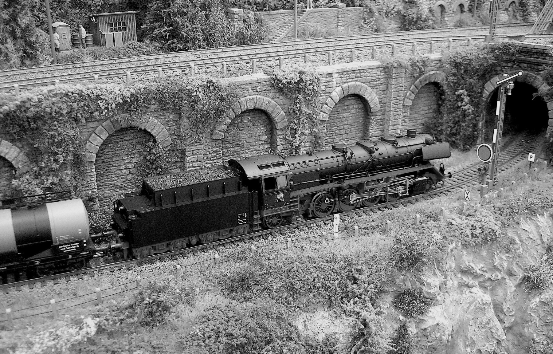

Roco #63238 BR 44 Wintertarnung.
Loc uit de collectie van Michiel (Vroeger).
Wat is het merk/type wagen dat achter de loc hangt?
  • Berichten: 26630
    • MIL MOD
« Reactie #22541 Gepost op: 23 May 2021, 22:22:17 »
Hallo Arnold,
Ik heb geen idee. Het is een wagen van Michiel (Vroeger).
Als hij dit leest zal hij je zeker antwoord kunnen geven.
De laatste tijd noteer en vermeld ik precies wat de wagens achter de locs zijn. Wel zo handig  ;)

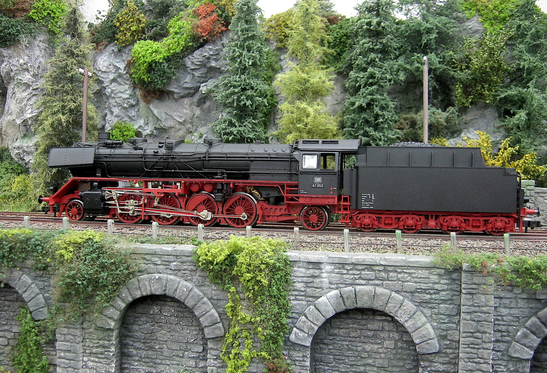

Is de mooie Fleischmann BR 41 van vandaag ooit uitgebracht door een ander merk?
Of misschien gaat Roco hem nog eens heruitbrengen onder eigen naam?
  • Berichten: 6223
« Reactie #22544 Gepost op: 24 May 2021, 08:01:14 »
Hallo Wim.
Helaas is deze uitvoering alleen door Fleischmann gebouwd.( ook door Weinert, maar ik denk niet dat je een dikke 800 er voor uit wilt gaan geven)
https://www.weinert-bauteile.de/weinert-modellbau-42421-drg-dr-und-db-br-41-mit-altbaukessel-und-wagner-windleitblechen-kohletender-weinert-mit-rp25-fine-rads%C3%A4tzen,art-33875
Je kan van Roco wel een later type kopen met neubau kessel, deze is als kolen ( Br 41) en olie ( Br 042) te koop.
Kolen stook Roco : 43244.3
Olie stook Roco    : 43244
Kees.
