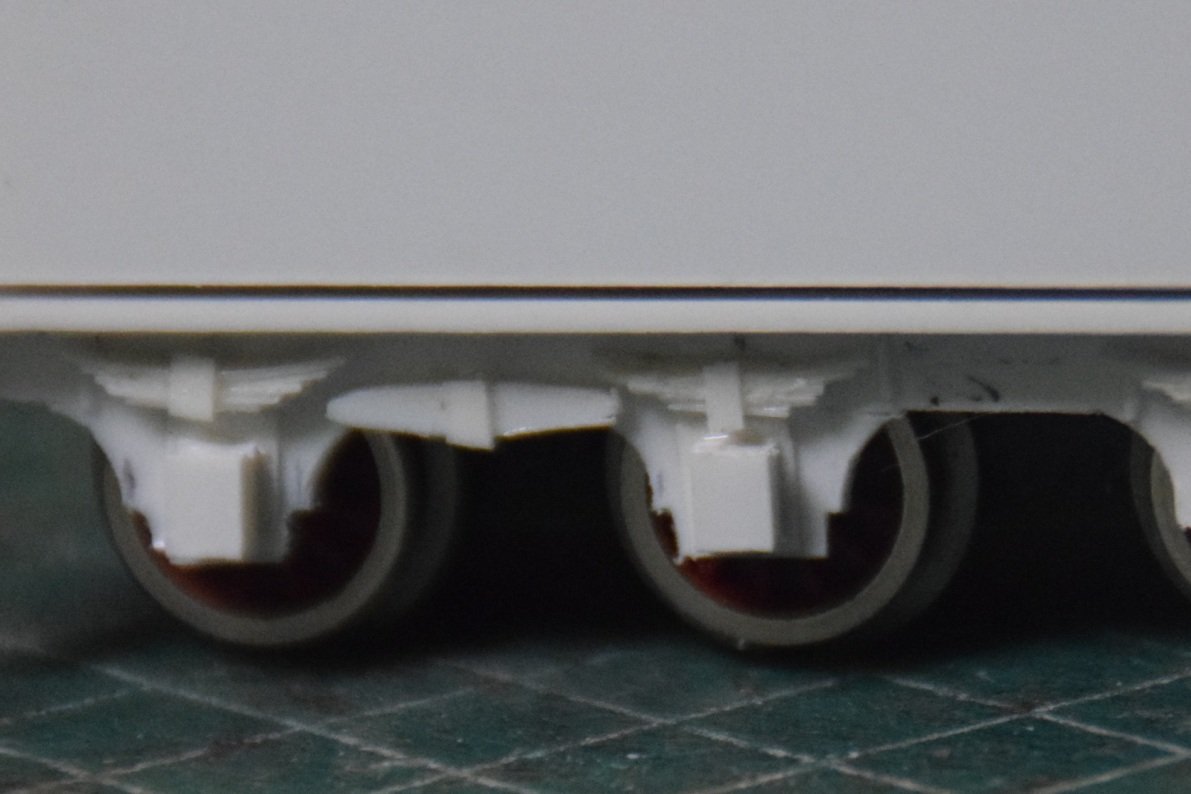

De tender krijgt ook vorm:
Eerder werd een deel van het frame afgezaagd, zodat enkel de 3 aangedreven assen overblijven.
Vervolgens probeerde ik de bestaande opbouw te hergebruiken. Maar deze liet zich niet lijmen met Revell contacta, dus daarom de gehele opbouw maar overnieuw gemaakt.
Uit styreen. Allemaal recht-toe-recht-aan, dus ik ga geen tijd verliezen met omschrijven hoe dat moet.
Is nogal lagere-school modelbouw, dus zelfs ik snap dat.
Het resultaat:
En eenmaal gestapeld:
De motor steekt net 1mm boven de kolenbak van de tender uit. Maar dat wordt straks gecamoufleerd met een grote lading Zwart Goud.
Ik ga niet moeilijk doen over de hangrepen. Het wordt een rijdend beursmodel, het moet tegen een stootje kunnen. De handgrepen zijn aangeplakt. De traptreden moeten nog worden aangebracht, evenals een hoop ander kleinijzer.
Maar het verenpakket zit wel op zijn plek, opgebouwd uit strookjes 0,3mm dik styreen. Plak oplopende lengtes op elkaar en je hebt iets wat aardig op een bladveer lijkt.
De aspotten zijn niet erg gedetailleerd.
maar in mijn ervaring is het beter om details weg te laten dan om ze slecht weer te geven.
Wat er niet is, mis je niet.
Wat er wel is, maar verkeerd, valt uit de toon.
Dus details kun je beter gedoseerd weglaten...
