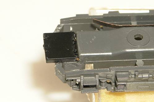

Ik heb dat ooit met Fleischmann schaal N koppelingen gedaan. De Lima Hondekoppen heb ik inmiddels niet meer.
Opnieuw geupload, ik kon de oude plaatjes zo snel niet vinden.

Ik heb de kortkoppelmechanieken niet aan de draaistellen vastgemaakt. Dat heeft immers weinig zin.
Dan kun je net zo goed gewone koppelingen monteren.
Mijn kortkoppelmechanieken zitten aan de wagenbak vast.
Symoba's in dit geval. Je zou ook Fleischmannen, Ribu's, of Roco's kunnen gebruiken.
De kopbak zit rechts. Maar deze bak is uitgebreid verbouwd. Normaal gesproken zit het aangedreven draaistel aan de binnenkant van deze bak. Ik heb echter de aandrijving van lima vervangen en verplaatst (zie mijn eerder genoemde lima-piko-frankenstein bouwdraadje)
De aandrijving zit nu aan de kant van de kop. Hier heb ik een piko-hondekop draaistel gemonteerd, aangedreven via een piko-cardan door een piko-motor in het bagageruim. Deze ombouw is zo simpel, dat ik hem iedereen kan aanbevelen. De voordelen zijn talrijk:
-vrije doorkijk in de hele kopbak (je ziet de motor niet meer)
-veel stiller
-het wordt nu veel makkelijker om de bakken kort te koppelen omdat de aandrijving niet meer in de weg zit bij de bakovergangen.
Het oude motordraaistel blijft dan over en kan weg. Het oude loopdraaistel wordt verplaatst naar de andere kant. Het oude gat, waar de m,otor doorheen stak, wordt dichtgemaakt met een plaatje styreen (1mm) en voorzien van een gaatje. Dit gaatje is voor de spindel van het oude loopdraaistel.
De verdere werkwijze is eenvoudig:
Op de juiste plek een gat in de bodem hakken, aan de binnenkant een plaatje erop lijmen. Nu kun je het kortkoppelmechaniek aanbrengen.
Uiteraard de oude koppeling van het draaistel snijden. En de loopdraaistellen nog wat verder bewerken, zodat ze niet in botsing komen met de nieuwe koppeling. Zie foto en vergelijk met je eigen draaistellen.
De kortkoppelmechanieken conflicteren met de buitenste assen van het draaistel.
De marges zijn klein. Ik heb de kortkoppelmechanieken iets verder naar buiten gezet, zodat ze niet botsen met de buitenste assen. Hierdoor is de bak niet iets minder kort gekoppeld. Eventueel is dit later nog bij te werken door de koppelschachten aan de buitenkant iets in te korten en dan de kortkoppelingen er in te steken. De zwaluwstaartjes van de kortkoppelingen moeten dan wel verwijderd worden. Anders botsen ze tegen de buitenste assen van het draaistel. En de kortkoppelingen moeten dan worden vastgelijmd in de schachten. Maar zoals je ziet ben ik dáár nog maar niet aan begonnen. Wie weet, doe ik dat nog eens.
Het lijkt nu net of ik heel veel weet. Dat valt wel mee. Het is vooral een kwestie van rustig puzzelen. En veel goede ideeën jatten van anderen.
Dat heb ik dus schaamteloos gedaan. Ook door op het forum allerlei bouwdraadjes door te akkeren.
succes en hou ons op de hoogte. Kennis kun je vermeerderen door het te delen.
groeten
Hendrik Jan
