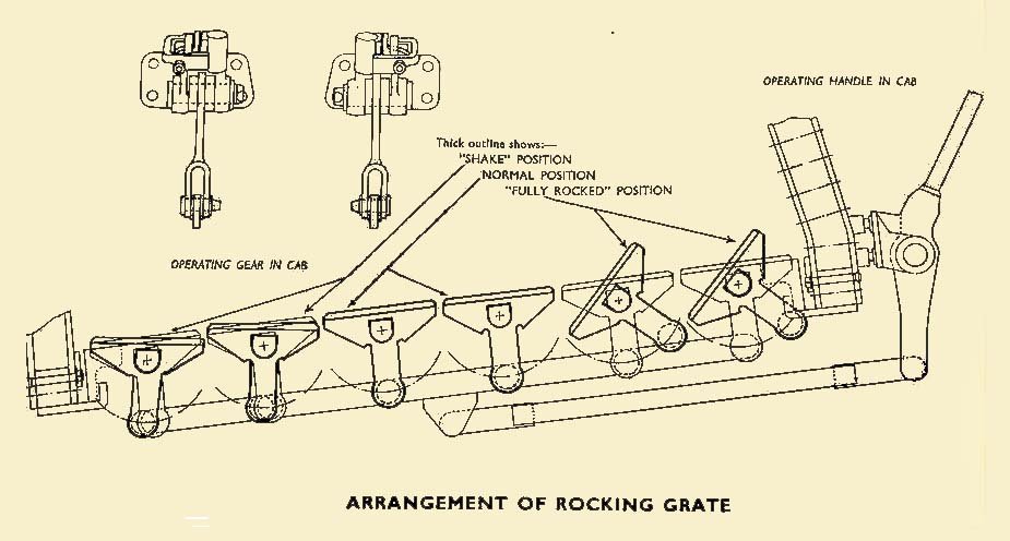

the  fire bars zijn de staven waar het vuur op gestookt wordt. De as zakt door de staven heen en komt dan inderdaad in the ashpan.
Door de staven te schudden (shaking) valt het as er wat sneller door. US patent 1601388 en nummer US323929 A zeggen iets over een "shaking grade" for furnaces (1885)

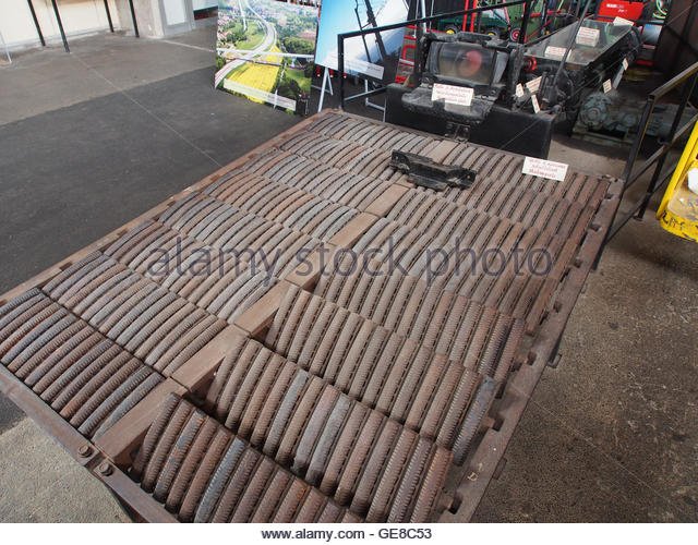

File:Grille a secousses, Schüttelrost, Shaking grate

En op Wikipedia vinden we "rocking grate" wat me wel bekend in de oren klinkt. Op de Gooische locs zal het niet gezeten hebben. Daar moest de rakel bij komen!

Bei Verfeuerung von Anthrazit werden in Amerika für das Durchfahren langer Strecken ohne Lokomotivwechsel Schüttelroste verwendet, die das Reinigen des Feuers während der Fahrt ermöglichen.
Schüttelroste sind dem Wesen nach nichts anderes als die Verbindung einer Anzahl von wagrecht angeordneten Klapprosten, deren Drehungswellen untereinander gekuppelt sind. Sie ermöglichen eine rasche Reinigung des R., indem durch einen Zug sämtliche Rostelemente (ähnlich wie der Klapprost bei Belpaire) umgelegt werden können, wodurch alle Asche,[242] Schlacke und andere unverbrennbare Rückstände in den Aschenkasten fallen.
Die Schüttelroste werden als Finger- oder Kastenroste ausgebildet. Bei den Fingerrosten sind kurze, fingerartig ineinander greifende, drehbar gelagerte Roststäbe (Abb. 147) angeordnet; bei Kastenrosten sind die Roststäbe, wie z.B. bei jenen von Weaver der Pennsylvaniabahn, zu einer kastenförmigen Form mit Drehzapfen ausgebildet.

shaking grate (bron internet)
en rocking grate (bron internet)
