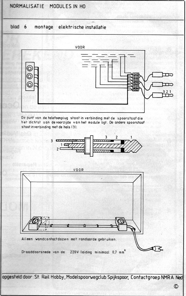

Het fatsoenlijk aan elkaar knopen van de baanvoeding en het DCC-signaal is al regelmatig een uitdaging.  ;D

In de originele normen voor Hobbytrak, beschreven in Railhobby in de jaren '80, was ook voorzien in een 230V installatie onder de bakken. Maar daar is men later van teruggekomen omdat het helemaal niet handig bleek. En er waren allerlei lieden die zonder kennis van zaken zelf iets in elkaar knutselden.
Het zou wel veilig kunnen als je alleen maar standaard in de handel verkrijgbare verleng/verdeelsnoeren toestaat.
Maar in plaats van die onder de bakken vast te spijkeren kan je ze beter gewoon tussen de poten door op de vloer leggen.
Lijkt me niets aan toe te voegen.

  • Berichten: 8173
Re: NEN1010 hoofdstuk 711
« Reactie #62 Gepost op: 28 March 2017, 16:30:27 »
Plak er ook nog een stuk ducttape over en het struikelgevaar is ook geminimaliseerd.
Gr.
Eric
« Reactie #64 Gepost op: 28 March 2017, 16:52:38 »
Dat was dus eigenlijk de vraag.
Zo doen we het al.
Verlengsnoeren
Stekkerblokken
and a ton of ducttape.
Mag dat?
« Reactie #65 Gepost op: 28 March 2017, 16:57:58 »
Ja dat mag. Als je de snoeren maar helemaal uitrolt. Anders krijgen we die discussie weer. Oops!  :laugh:

  • Berichten: 10787
« Reactie #69 Gepost op: 28 March 2017, 17:13:27 »
En dat wil niet zeggen dat het veilig is.
Wat ik al zei:
gaan we bij de BNLS-modulebaan dus niet doen.
Reinier Z.
  • Berichten: 3361
« Reactie #70 Gepost op: 28 March 2017, 18:55:05 »
Is tot nu toe ook geen probleem geweest.
Helaas is het in de praktijk ook vaak genoeg wel een probleem. Ik herinner me van 'vroegah' op de treinenclub diverse stunts, zoals verlengsnoeren met aan twee kanten een stekker, of een verdeelstrook voor 220v met open aansluitingen, die achter de onderrand van een bedieningspaneel zat gemonteerd en waar je zo in kon grijpen. Tel daar een paar kinderen bij op die gezellig met pa meegaan naar de club, en het recept voor een potentieel drama is compleet. Het monteren van een vaste 220v installatie onder de HobbyTrak-bakken is daar ook al rap verboden.
Tuurlijk zijn er zat mensen die wel zoiets fatsoenlijk kunnen aanleggen, maar daar kun je gewoon niet van uitgaan. Sommige mensen zijn nou eenmaal chronisch slordig.

  • Berichten: 5542
  • Team Mitropa - OHMB
« Reactie #73 Gepost op: 29 March 2017, 08:56:16 »
Laten we dan gelijk RohS normen hanteren voor alle prutsers die nog met loodhoudend soldeer werken. En soldeer-en andere vloeistoffen natuurlijk in een vloeistofdichte metalen bak buiten bereik van kinderen plaatsen, brandblusser verplicht, net als een ehbo-er en een ontruimingsplan. Verlichte bordjes naar de schuilkelders en alu hoedjes. Ben ik nog wat vergeten?  ;D ;D
