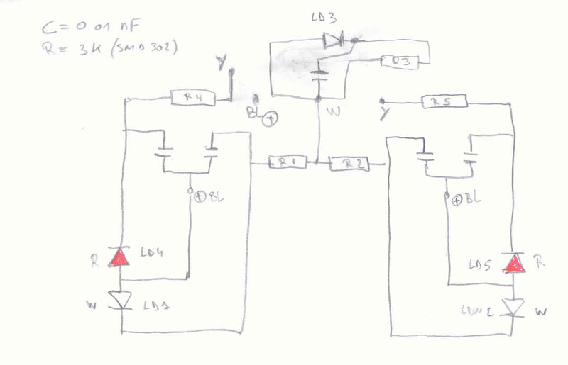

Ik wil een piko G1206 ombouwen met schakelbare sluitverlichting dmv 1 AUX uitgang.In het schema van de wiki staan de weerstanden aan de anode zijde van de diodes.Bij piko staan ze echter op de kathode zijde.Kan ik de diode gewoon op dezelfde plaats aansluiten en moet ik deze dan omdraaien ?
Het gaat om afbeelding 8 op deze pagina :http://encyclopedie.beneluxspoor.net/index.php/Locomotief_en_treinstelverlichting_(front-_en_sluitseinen)
Zodra ik nieuws heb wil ik wel het schemaatje van de lichtprintjes uittekenen en plaatsen.

de gegeven oplossing is niet te gebruiken.Normaal sluit ik sluitverlichting voor aan op aux1 en achter op aux2.Ik wil dus nu de sluitlichten bedienen met aux 1 (via de diodeschakeling) en de cabineverlichting met zo vrijgekomen aux2 .Kijk eens naar schema in afbeelding 8.

allen al bedankt voor de insteek maar nu weet ik nog niet wat op het schama dient aangepast of her uberhaubt mogelijk is als er gemeenschappelijke anode is.
Greetings,salutations,groetjes,

De andere oplossingen heb ik inmiddels al telbare keren toegepast in al mijn loks.Wou gewoon ff weten of ik zonder bijkomende versterker die cabine verlichting kon doen branden.Nu ik zie dat dat via de logische uitgangen ook gaat is het makkelijk voor cabineverlichting.
Zou toch nog graag en aanpassing van het schema zien op mijn oorspronkelijke vraag.
