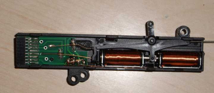

beste mensen,
Ik heb een wisselschakelaar van roco voor rocoline rails, het is zo 1 die bovenop het wissel komt met een spoel. nu is er echter 1 die niet volledig omgaat als ik hem met de handschakelaar omzet. Ik heb ook zo niet de mogelijkheid dit elektrisch te testen maar lijkt me ook niet nodig, ik denk dat die dan ook niet helemaal omgaat. het ijzerdraadje blijft halverwege vasthangen. Ik kan hem dan met een vinger wel doorduwen naar de eindstand. het lijkt er dus op dat er iets van een braam zit. Heeft iemand ervaring om die aandrijvingen open te maken, want ik heb geen idee hoe dit moet. of heeft iemand ooit dit probleem ook gehad en dit opgelost?

Ik heb de aandrijving open gekregen en het probleem weten te verhelpen. Echter, met open maken viel er een veertje uit. Weet iemand waar deze terug geplaatst moet worden?
Mvg remco

Hierbij de foto

Ha Remco,
Hier een plaatje van een andere Roco aandrijving waar ook zo'n veertje in zit. Het bedient de schakelaartjes. Helpt dat?
http://abload.de/img/antriebpfumr.jpg
Gr, Ben.

Dat veertje zit in het type aandrijving dat Remco laat zien, in ieder geval precies zo. Links op de foto in de buurt van de aansluitingen voor het schakelcontact.
Ik heb ergens een foto van dat type aandrijving geopend, maar die staat ergens op een sd kaartje en niet in de cloud. Als het Remco niet lukt, zal ik vanavond wel even zoeken.

Allen dank, nu weet ik dus waar dat veertje zit en voor dient
. Het is me gelukt het veertje terug te zetten, maar wat een lastig werkje zeg, omdat de veer op spanning terug gezet dient te worden. Ik had hem ertussen zitten echter nog niet goed met het oogje van het veertje over het palletje heen, ik dacht ik switch even het wissel om dan valt die vanzelf erover......... dat heb ik geweten. veertje sprong door de hele zolder zo tussen dozen met verblikken etc (die langs de baan niet zichtbaar staan opgesteld.) gelukkig heb ik het weer terug gevonden en nu zit die alsnog. Eerst dekseltje erop en dan het wissel even schakelen
