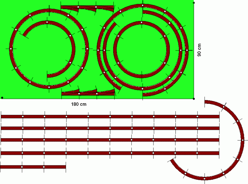

Hoe kun je hier nu een sporenplan op ontwerpen. De afmeting is zelfs klein te noemen voor schaal N. Laat staan dat hier iets fatsoenlijk met H0 op te maken is.
Heb even een deel van je voorraad rails getekend op  het groene vlak, dit is je beschikbare ruimte. Stijgen of dalen is op deze afmeting al helemaal niet mogelijk.
Het andere deel van je voorraad rails past er al niet op.
Mvg
Wim.

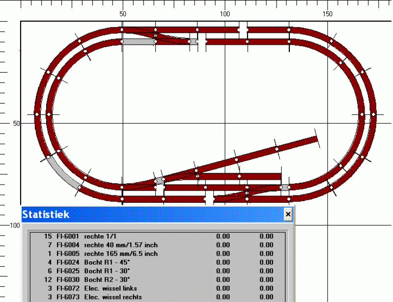

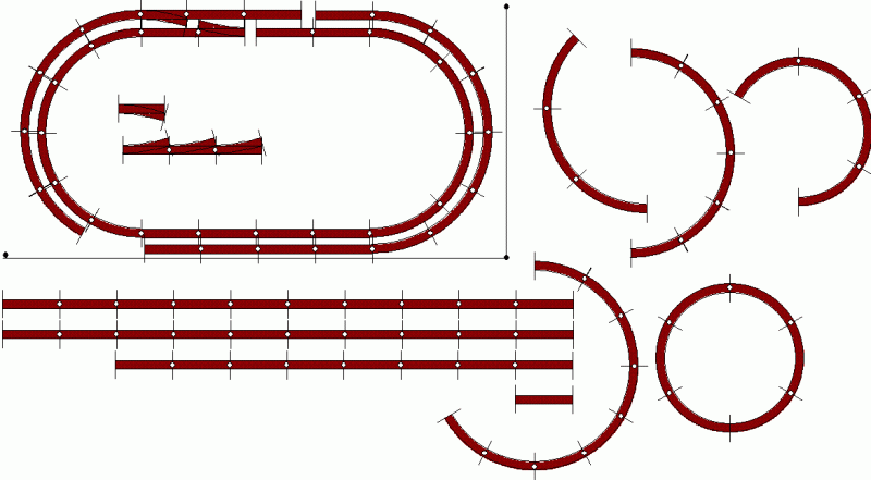

Sander, een bijkomend probleem is dat er met de huidige voorraad rails geen sluitend sporenplan te maken is. De juiste vulstukjes missen.
Sporenplan sluitend met onderdelen lijst
Mvg
Wim.
« Laatst bewerkt op: 02 December 2007, 13:28:19 door Wim Ros »

Hoe kun je hier nu een sporenplan op ontwerpen. ... Laat staan dat hier iets fatsoenlijk met H0 op te maken is.
En toch is het je gelukt Wim! ;D
Ik denk dat het voor Michiel geen enkel probleem is de paar ontbrekende stukjes ergens op de kop te tikken en dan kan hij aan de slag.

Die kleine grijse stukjes kunnen er toch wel tussen uit?
(Hier heb ik die stukjes even weggehaald)
Peter

Tuurlijk kan dat alleen zit je dan niet meer in het raster van de standaard rechte rails, als je daar geen waarde aanhecht en je zeker weet dat je daar in de toekomst niet door in de problemen komt, dat kunnen die er van tussen.
Gaat wel ten koste van weer een stukje rijlengte, en dit kan net genoeg zijn voor een wagonnetje meer of minder.

Daar heb je wel gelijk in ja ;) maar ik denk niet dat je daat echt problemen mee in de toekomst kan krijgen.

Maar die paar kleine stukjes kost bij elkaar mischien een euro of 8?? Hoogstens. Dus dat zal dan toch ook geen probleem zijn?

Wim, de grijze stukken die ik mis weet je de onderdeelnummers van de rails.
Als ik het goed heb 7x 6004, 1x 6005, 1x 6030.
