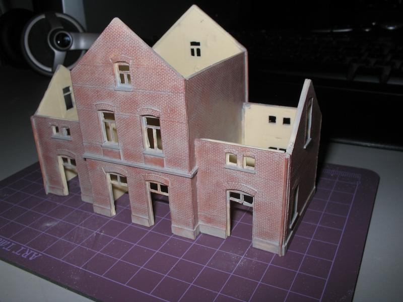

Nou vast de muren geschilderd,
Opzich is het aardig gelukt en de voegen zijn ook mooi zichtbaar, uiteraard worden de sieranden en vensters/kozijnen allemaal nog geschilderd, dit is alleen nog maar de muren.
Niet slecht toch?

Beusi,
Ziet er erg goed uit!
