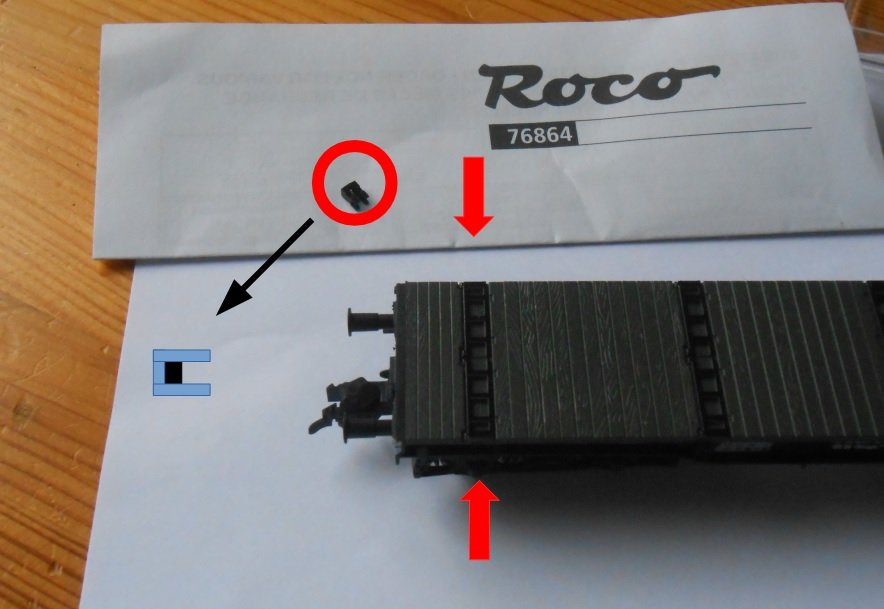

onlangs kocht ik een Roco Flachwagen nieuw als aanbieding. Bij het monteren van een andere koppeling schoot het laadoppervlak los, waardoor ik de halve wagon moest demonteren om hem weer terug te plaatsen.
Bij deze werkzaamheden verloor ik jammer genoeg 1 van de rongenhouders (rood omcirkelt) die bij de 2 rode pijlen in de wagon zit. Hij klipt om het chassis zoals aangegeven in de schets naast de wagon.
Jammer genoeg is dit onderdeel niet aanwezig in het 'onderdelenzakje' en tevens is noch de wagon noch het zakje nog bij Roco zelf verkrijgbaar. Heeft iemand een idee hoe dit op te lossen ?

Deze foto met omschrijving of foto van het onderdeel dat je nodig hebt en uiteraard het artikelnummer van de wagon naar Roco mailen. Even in de titel van de mail aangeven dat het om Ersatzteile gaat.
Ik beloof niks over wat ze er mee doen. Maar het is mij gelukt om het juiste onderdeel van een LKAB Ertswagon te krijgen.
