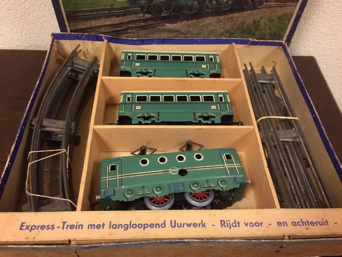

Handige links! Ik heb eens een leuk BUB setje overgenomen in redelijke staat maar met een zodanig vernield mechaniek dat alleen de wielen nog bruikbaar waren. Die heb ik omgebouwd naar RC bediening en laat hem af en toe uit op een baantje in de tuin, maar de snelheid is door de eenvoudige sturing (uit een RC auto) alleen in twee stappen te regelen. Ik heb me verder niet verdiept in andere mogelijkheden want dat had geen prioriteit, maar als ik het pasklaar aangereikt krijg...
