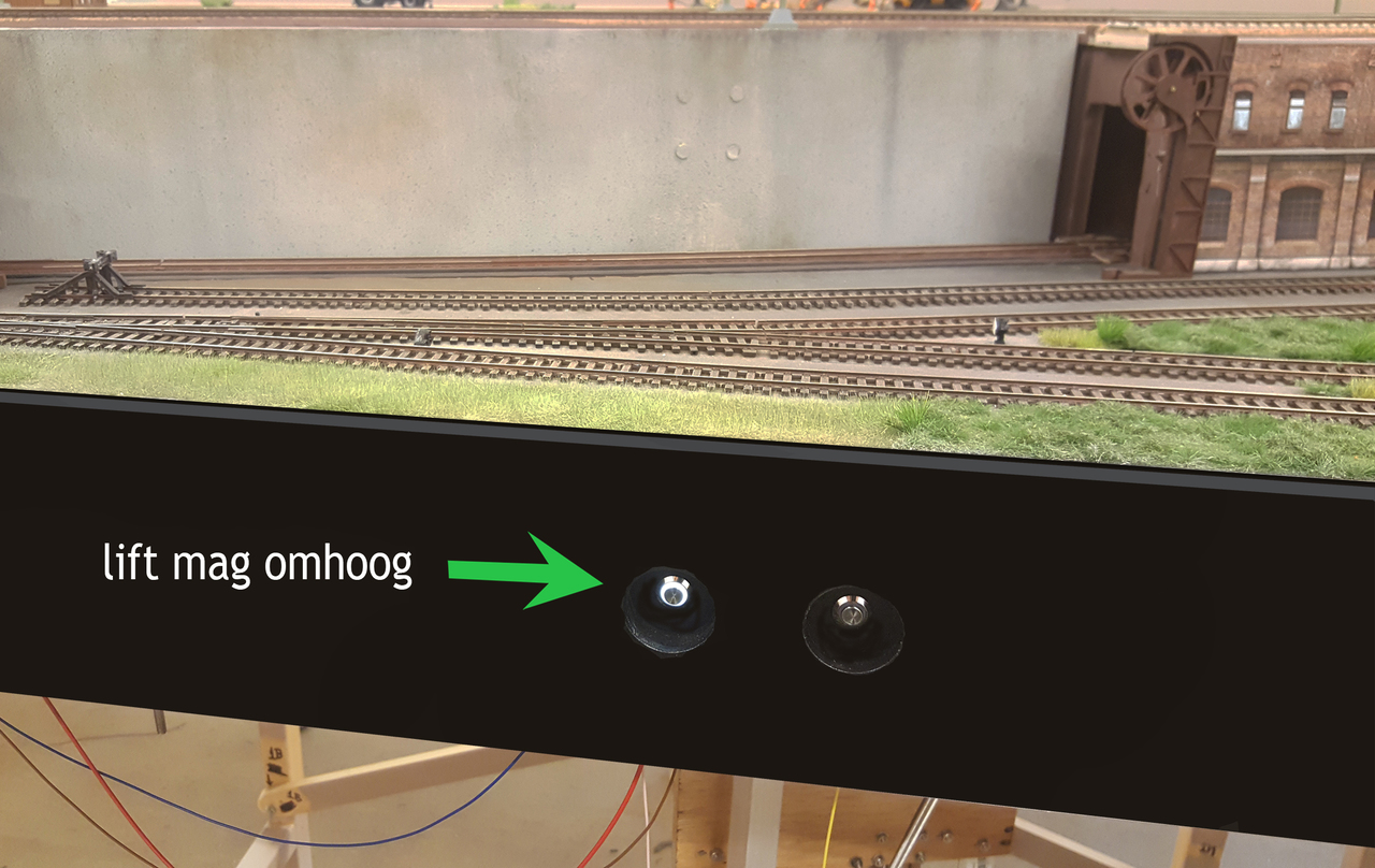

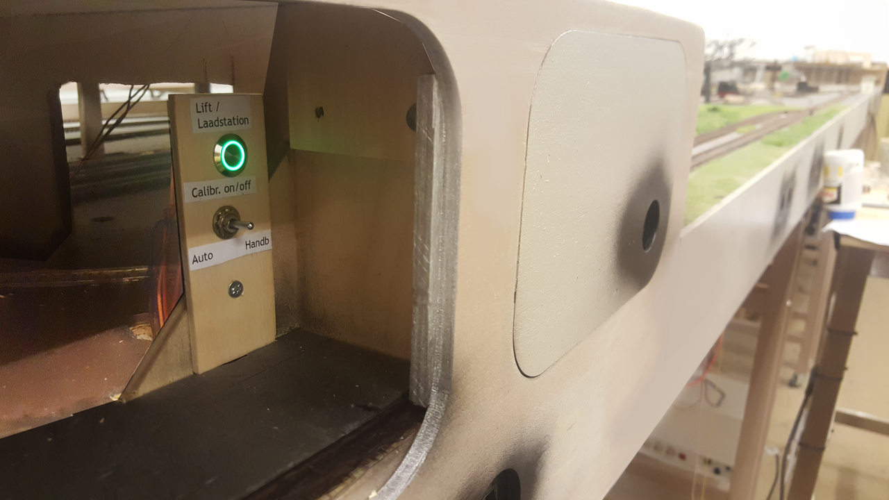

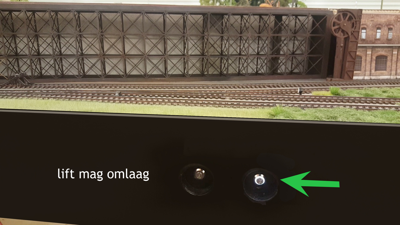

Als het witte lampje in de schakelaar brand: mag je de knop indrukken en de lift gaat omlaag. Is de Lift omlaag gekomen: witte lichtje van het knopje gaat aan waar je op mag drukken als de lift weer omhoog mag.

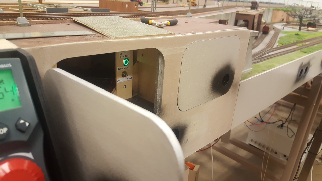

Met de tuimelschakelaar, verstopt achter het deurtje, kun je kiezen of de lift vanaf de voorkant van de bak met de schakelaars bediend mag worden, of dat de lift automatisch via iTrain of Traincontroller bediend wordt.
Als je met de baan op pad gaat, kan na het transport de treinlift misschien niet altijd meer exact op de goede hoogte stoppen. Daarvoor is een optie bedacht; als de momentschakelaar met groene led (ook verstopt achter het deurtje) is ingedrukt, staat de lift in "calibratiemode". Je kunt nu met de "up" en "down" knoppen aan de voorkant van de baan de stappenmotor telkens een stapje in de betreffende richting laten draaien, zodat de treinlift exact op de juiste hoogte afgesteld kan worden.
Zodra de lift op de onderste en de bovenste stand goed staat afgesteld, kan de schakelaar met de groene led weer uit. Nu kan de lift of handmatig of via een treinbesturing programma worden bediend.
Dit is allemaal met een Arduino ingeregeld .

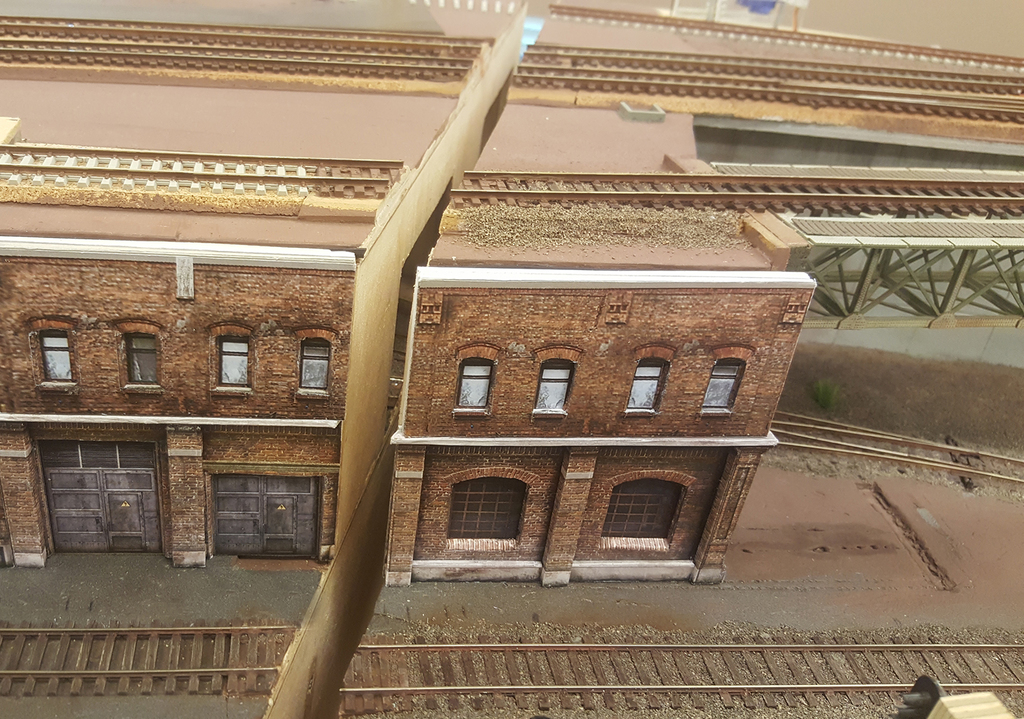

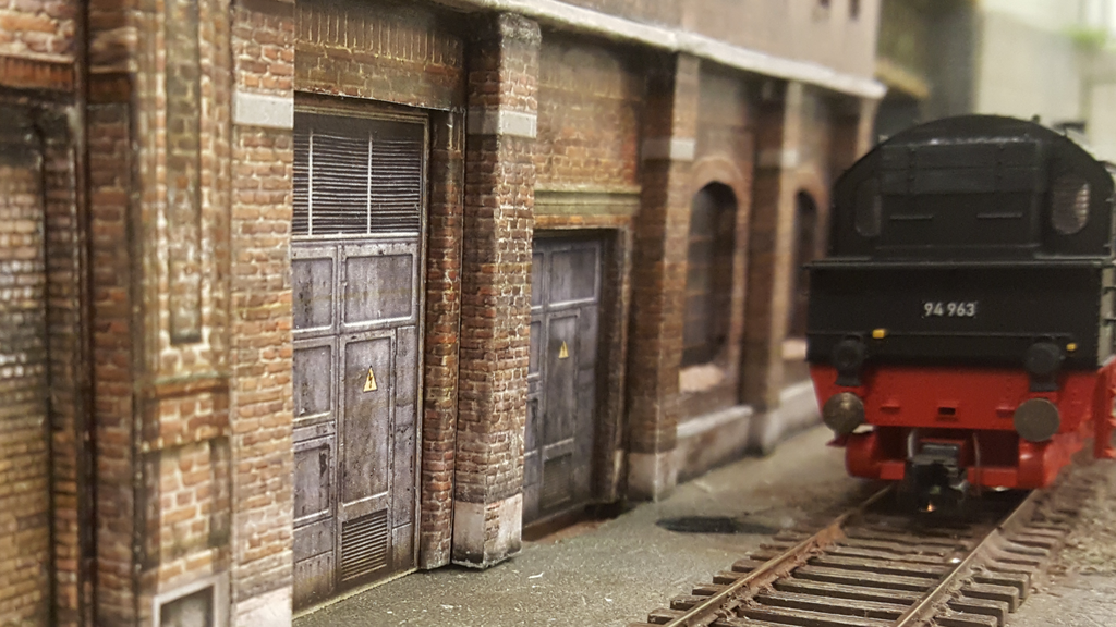

Beetje wat proberen met de gevel van het laad/losstation. Het is een uitdaging want het zit op een modulescheiding.

Ik zeg : dat kan niet echt beter !
Mooi gedaan !
Zijn die gevels nu een soort papierprint of is het toch "plastic" ?

Zo dan, dat is zeer fraai gedaan.

Je moet weten waar de naad zit, maar in de foto`s zie ik `m niet terug (op die ene na dan

Zeer knap gedaan!
(zoals meer zaken in dit draadje, inderdaad op sommige punten de hogeschool in baanbouw)

Fraai, erg fraai!

Dank dank voor jullie complimenten!
