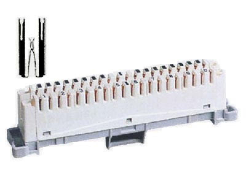

Dank je voor je duidelijke foto. Is altijd handig om te zien hoe een ander het doet.
Zijn er mischien nog meer die hier een foto van willen plaatsen?
Ik gebruik de bovenstaande LSA Plus stroken als je op 1 punt heel veel draadjes moet lassen.
Je kunt ze met een bijbehorende tang in de contacten drukken en de tang snijdt het reststukje draad op maat af.
Ze komen uit de telecomwereld.
Scheelt je een hoop gesoldeer of geschroef
Groeten Richard

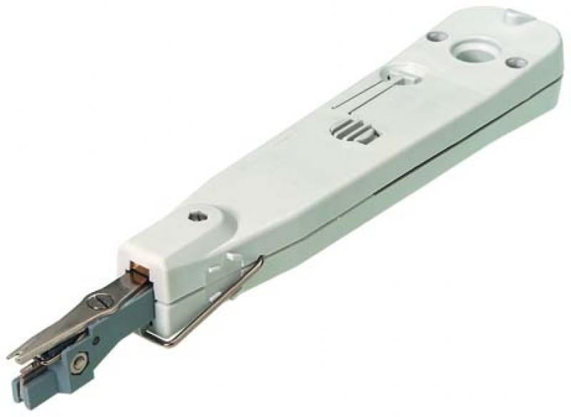

En die tang heet een dogger.
Dat weet ik...ik kom uit de telecomwereld. ;)

En voor de niet-telecommers: dog staat voor draad-opzet-gereedschap.
De dogger staat ook bekend als dogtang, en het monteren als doggen.

Zo ziet die tang eruit...

Bedankt voor je bijdrage, maar ik bedoel eigenlijk foto's van hoe het onder de modelbaan eruit ziet, zie de foto van Johan. Wel bedankt, met die tang is een goed idee, maar iemand die niet uit die wereld komt zal niet zo gauw zo'n tang aanschaffen denk ik.

Die LSA stroken zijn op zich heel mooi, maar voor een modelspoorbaan niet zo erg handig. Ik heb er ook wel eens aan gedacht (kon er op het werk makkelijk aan komen). Maar het nadeel is dat ze alleen maar goed werken met massief draad met een diameter van 0,5 tot 0,8 mm.
