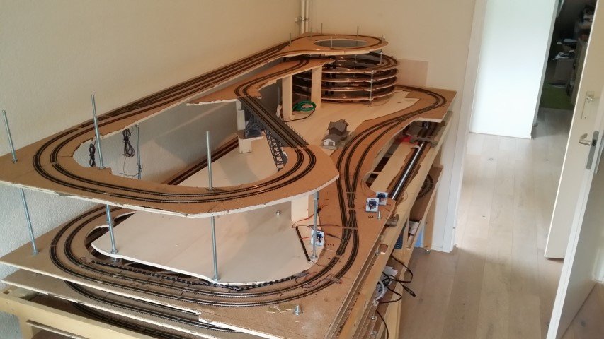

Ronald,
Wat heb jij als straal en afstand gebruikt in de helix? en wat is de afstand tussen de verschillende verdiepingen?
Gerard van der Sel.
Heb hem gebouwd volgens deze site.
http://treinmaarfijn.blogspot.nl/p/bouw-helix.html?m=1
Kleinste straal is 250 mm
mvg ronalx
« Laatst bewerkt op: 27 March 2018, 12:37:26 door Ronaldp »

Hier een foto van boven genomen.
mvg Ronald

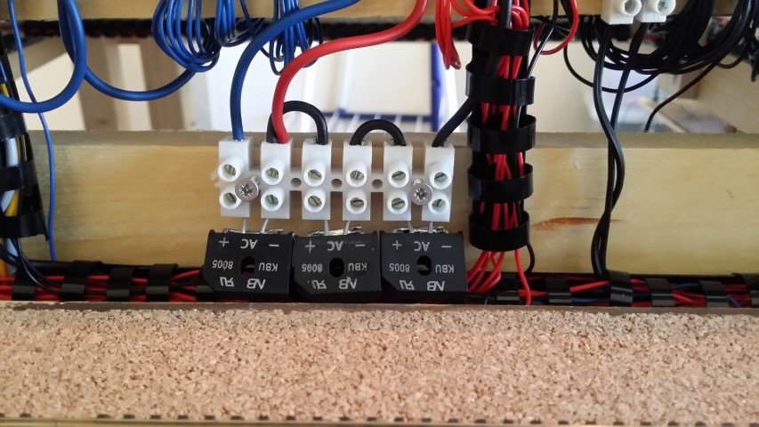

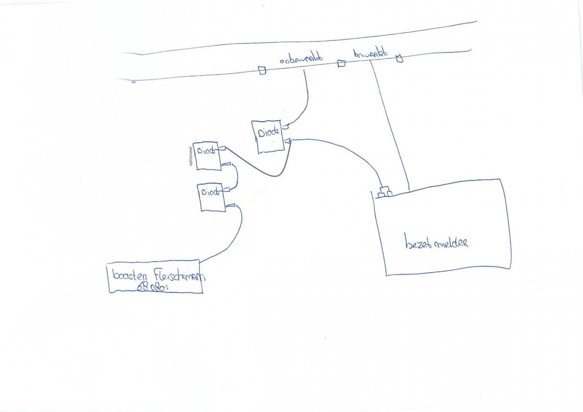

Heb tegenwoordig ook kleine 15V spanning op mijn rails staan
De multimaus/boosters gaven te veel spanning naar de rails.Omdat ik n spoor rij. Had ik liever 15V.
Door middel van 3 diodes van Rosoft. Heb ik nu een kleine 15V op de rails staan.
Zie foto.
Zwarte draad komt van me booster. De rode draad gaat naar de bezetmelders. De blauwe draad naar 1 spoorstaf.
Kan dus nu alle soorten decoders gebruiken.
Wacht nu nog op 1 servo van Rosoft.
En kan dan gaan test rijden met koploper.
mvg ronald

Rij op die moment met de hand(multimaus).
Het valt me op dat de oude treinen met kuehne 25 decoder veel rustiger geluid uit de elektromotor hebben.
De oude trix motor hoorde je altijd brommen op 19V.
Nu hoor je hem bijna niet meer.
Lijkt ook wel als ze nu rustiger op trekken.Minder met stoten.
Klopt dit bovenstaande? Of verbeeld ik het me maar?
mvg Ronald

« Reactie #124 Gepost op: 07 May 2018, 11:52:19 »
Hier het aansluit schema als kladje.
mvg Ronald

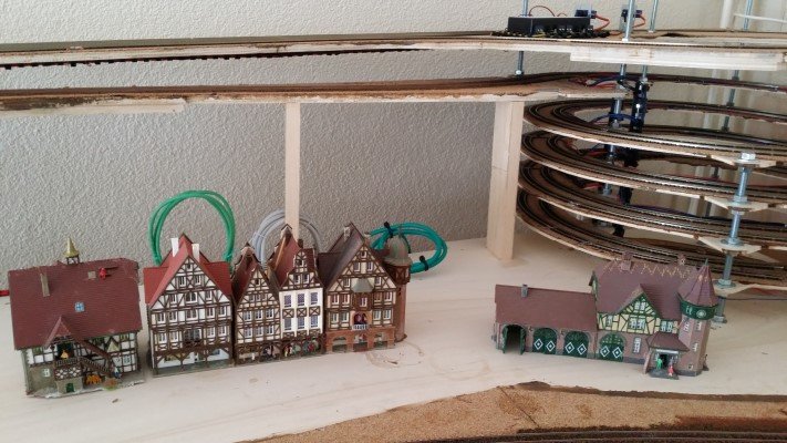

Zo wat huisjes voor het dorp. Wacht achter het station komt te staan
Het station wat op de foto staat? Is alleen even neer gezet om te kijken hoe het een beetje gaat worden.
Zoek nog vakwerkhuisjes die in de rij passen.Jullie nog ideeën?

Gerard.
Denkje dat het station te groot was voor de baan?
Gelijk nog wat leuke huisjes gezien in je lijst je.
mvg ronald
