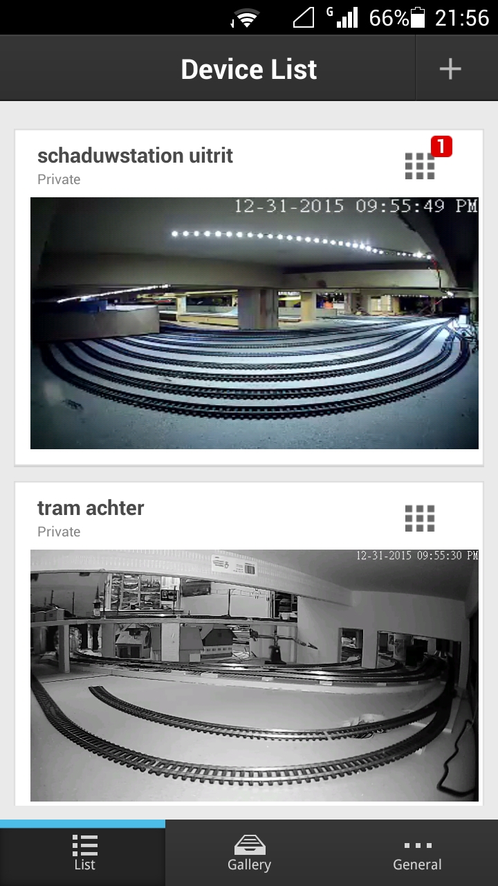

Ik heb 6 IP camera's staan, werken via de Wifi. Ideaal...
Wegens gebrek aan een PC/tablet bij de baan kan ik ze op via een app op mijn telefoon bekijken, maar op een PC of iets anders zou ook gaan.

@Eddy,
Welke spullen gebruik je precies? Jouw oplossing lijkt op de visuele babyfoon, die mijn zoons gebruiken. Daarmee kun je ook het beeld op je smartphone of tablet zien.
Gr, Hans

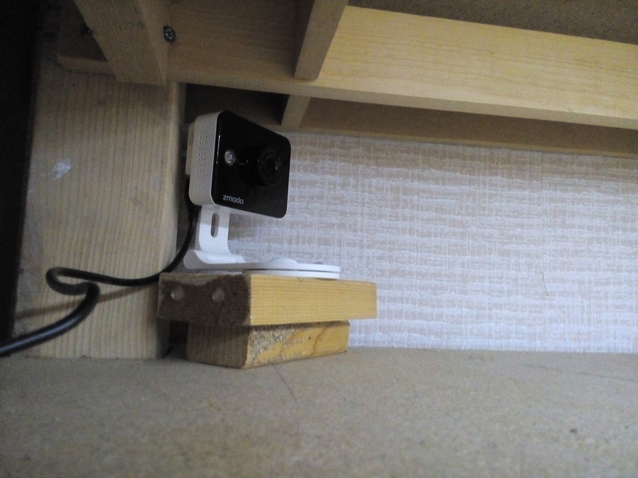

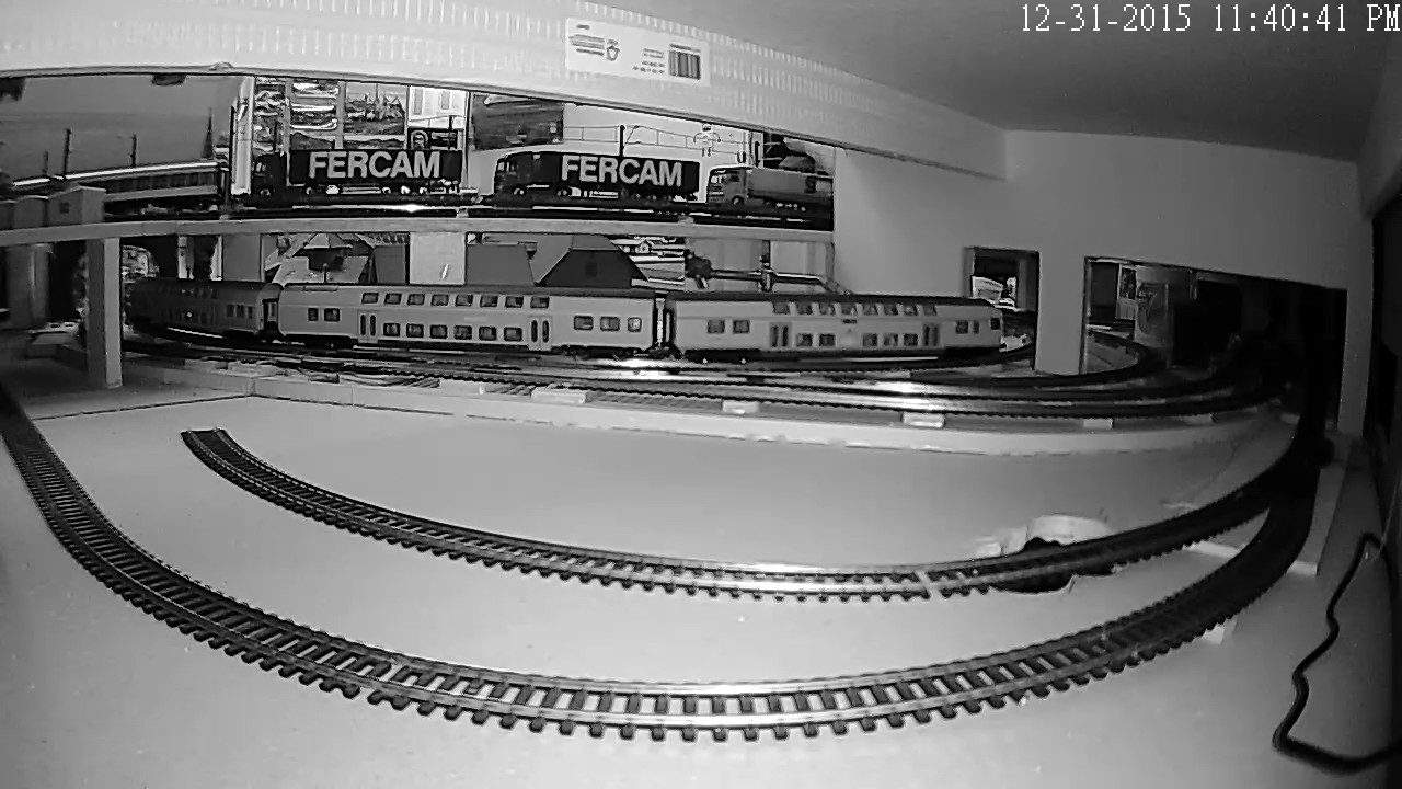

Zmodo ZM-SH75D001, kwaliteit is boven verwachting, ook in het donker. Ik had ze voor iets van 35 euro per stuk. Met de app kan het op iedere Android telefoon, en waarschijnlijk ook op andere. Via webinterface of software kan het ook op PC's e.d. Je kunt er vanalles mee eigenlijk.
Ze hebben diverse modellen, kunnen allemaal samengevoegd worden in de software zodat je een overzicht hebt.
Paar fotootjes:
Groeten Eddy.

Ik wil wel van alle 3 de camera,s het beeld op 1 monitor hebben dit moet volgens mij mogelijk zijn heb zo iets als eens eerder gezien
Zie mijn 2e foto, staan er 2 onder elkaar, meer past er niet op m'n telefoon ;)
Hoe groter je scherm, hoe meer er passen.
Eddy.
