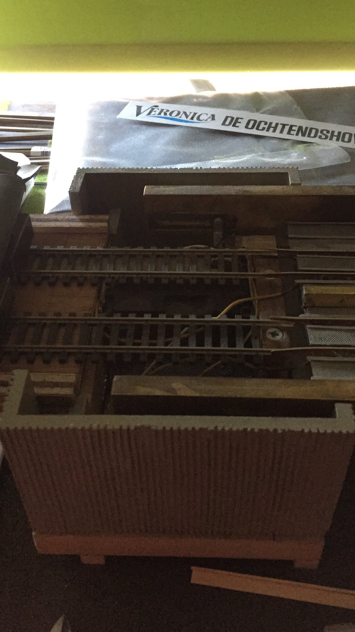

Hoogte verschil tussen brug en talud, beste een beetje boel!
Talud is nu van piepschuim met dun plaatje triplex erop, daar komt nog raildempingsfoam bij totaal 9mm te hoog.
Dat wordt aanpassen.
Na verzinken triplex plaatje in verlaagd talud moet ook de bakrand worden afgezaagd. Hier komt de ijzerzaag het beste van pas.
Even de rail er op om te testen.
Lelijke plekken dicht geplamuurd met DAS klei.
Daarna de plekken behandelen met wat verf.
Ik heb m’n talud aangepast, nu kan de rail met de overgangsbiels erop, schroefgaatjes voorgeboord met een 2,5mm boortje.
Tijdelijk vast gezet met bolkopschroefje, (Fleischmann 6101 rail).
Nu ook bielzen spoor vast gezet met zelfde methode, (Tillig rail).
Overzicht van beide sporen, hopelijk komt ballast nog op tijd binnen (uiterlijk donderdag middag).
Donderdag avond de railen doorslijpen. En nog even verslagje hier posten.
Wordt vervolgt, ........
Groeten Richard, nighttrain1

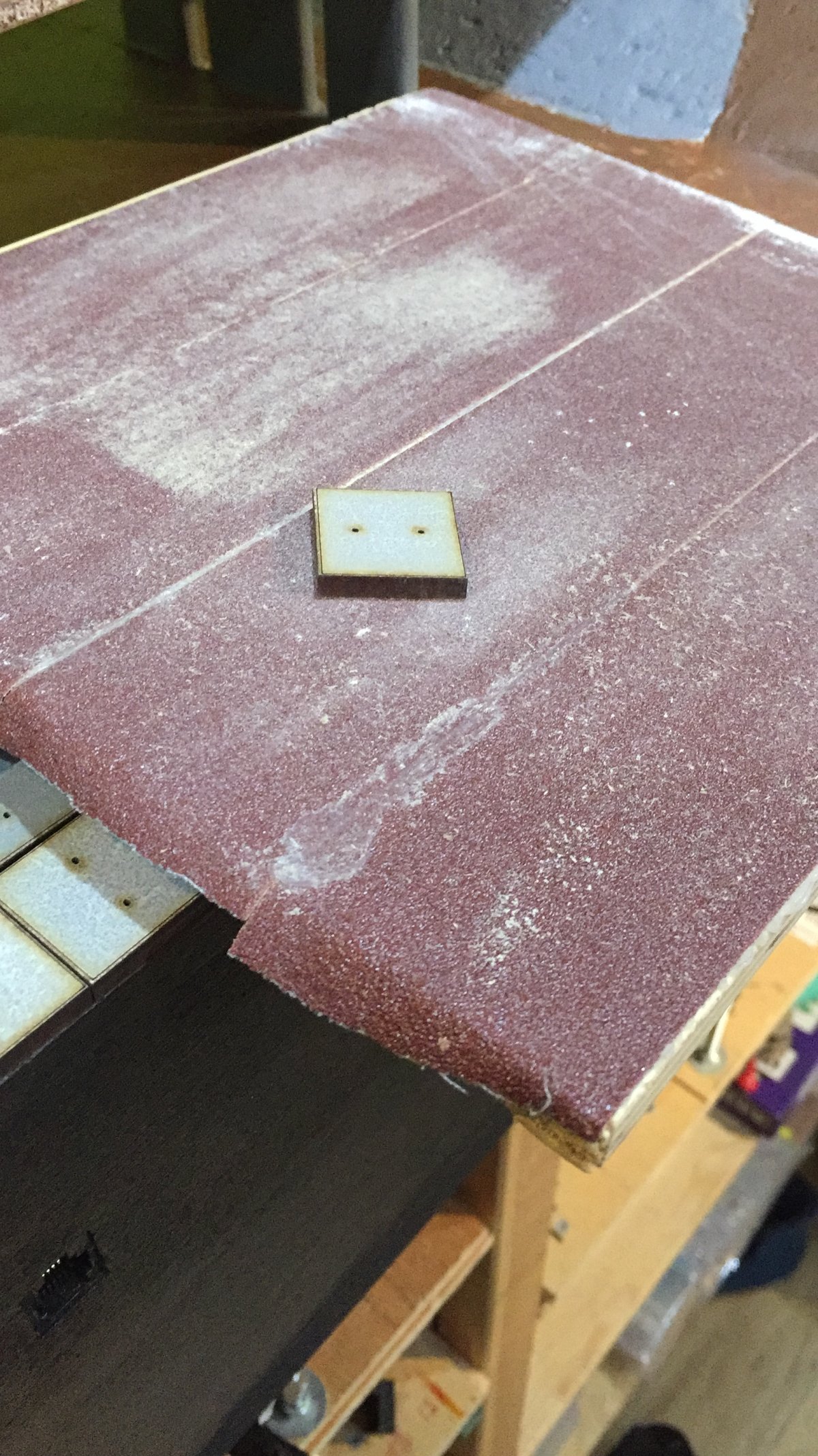

Er kwam nog meer aan van de week aan, had bij Ronald Koerts stelconplaten besteld.
Goed verpakt, in een mooi en ergens bekend voor komend bakje.  ;D
Mooie platen, qua oppervlakte maten exact op schaal.
Voor mijn bestemming zijn ze te dik.
Feitelijk zijn ze goed op hoogte om ze tussen de sporen te gebruiken bij een overgang bijvoorbeeld.
Daarom wat rondjes draaien op korrel 80 en ze zijn in mum van tijd op de dikte die ik wil hebben.
Maar omdat ik een tafereeltje eindigend op een hele plaat niet mooi vind:
Dit pad wordt wel een keer verlengd. Misschien wel tijdens eurospoor.
