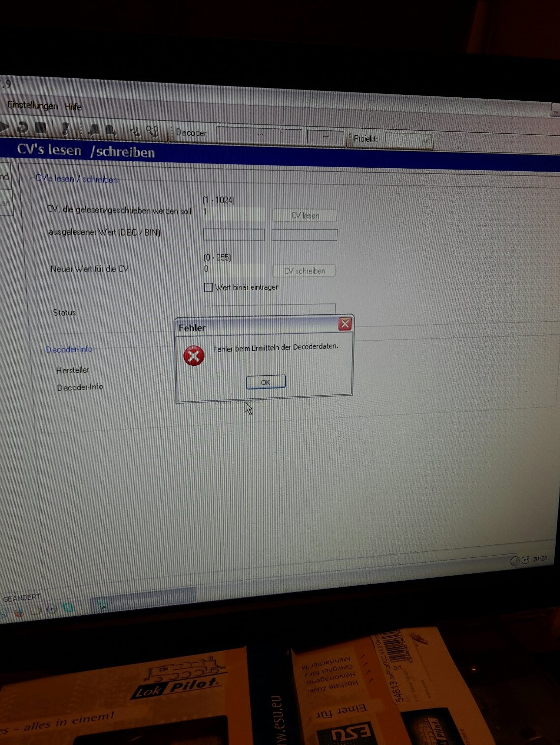

Ronald81
Berichten: 2662
Re: Esu Loksound (2.0) werkt alleen nog onder Motorola
30 November 2016, 20:35:33 »
Dit is alles wat ik te zien krijg, als ik de gegevens van de decoder wil uitlezen...
Ronald

Jan-Peter
Berichten: 2375
Bnlx treinendokter.
01 December 2016, 01:08:11 »
Hallo Ronald,
Dan lijkt mij het simpelst om de decoder in of een hele simpele locomotief te zetten of in een decoder tester. Geeft de decoder dan nog geen leven, dan zou je (zoals Esu zo vriendelijk zegt voor eigen risico) een firmware update kunnen doen met de Esu programmer.
En dan nog een keer kijken. Indien er in dat geval nog geen leven gededecteerd wordt ... de decoder vriendelijk bedanken voor de bewezen diensten en een andere in de Ludmila steken.
Jan-Peter

Ronald81
Berichten: 2662
02 December 2016, 22:23:31 »
4.4.x geeft niks aan. Deze crasht zodra ik decodergegevens wil uitlezen.
Ik ga op zoek naar een 'Motorola' programmeer-persoon!
Ronald
