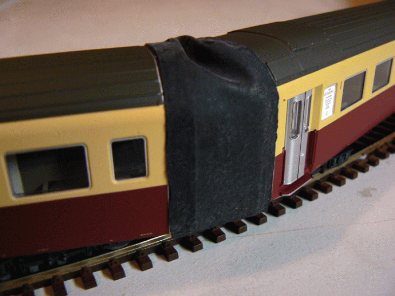

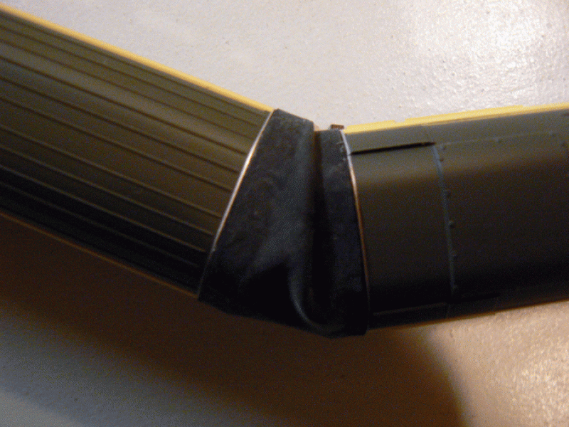

Dit weekend heb ik mijn TRIX TEE Ram uitgerust met echte rubber vouwbalgen. Het enige wat ik moest doen is de plastic balgen afschuren tot ze ong. 4mm breed waren. Het zwarte rubber komt van Christine Le Duc (!) en is 0,3 mm dik ongeveer. Ik heb de stroken met UHU Por gelijmd, een prettige lijm, omdat het polistyreen niet aantast (je kunt het dus voorzichtig weer loshalen evt.) Wel erger ik me aan de stroomdoorvoerende loppelingen van TRIX, die zijn erg, erg kwetsbaar! Het rijdt super, geen ontsporingen. Als iemand me nog even verteld hoe ik foto's moet uploden dan ben ik helemaal blij.

Nu de draaistellen nog

Ik hoop dat de mijne niet zo kreukt in de bocht.
Toch bruikbaar die zwarte condooms of ander pretmateriaal. ;D
