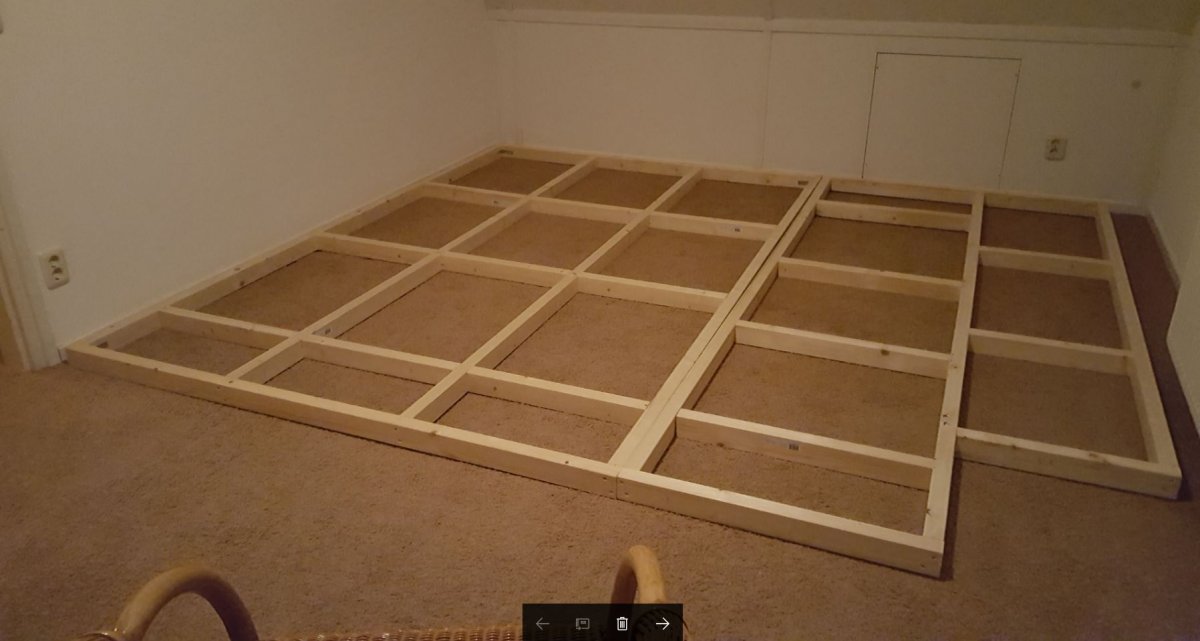

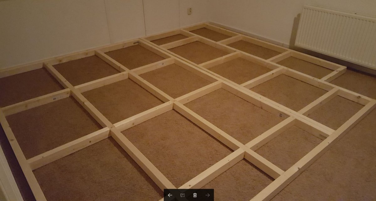

Kamer leeg geruimd, de benodigde rails verzameld (alles 2'de hands, maar niet van nieuw te onderscheiden) en gisteren net hout voor de onderbouw opgehaald. De hele tafel wordt met "Underlayment" van 18 mm. dik gebouwd op balkjes van 5 * 7 cm. De balkjes liggen ongeveer 60 cm. uit elkaar. Het stijgende en dalende rail trace probeer ik te bouwen met Multiplex van 6 mm. dik (lekker buigzaam) op houten blokjes.
De tafel komt op 13 (beetje ongelukkig getal, is niet anders  :( ) in hoogte verstelbare metalen poten te staan (haal ik bij Ikea, is gelukkig dicht bij  ;D ); ik weet nog niet op welke hoogte de tafel komt.

Het houten frame is klaar, het wachten is nu op Tafelpoten. Wordt dus zaterdag naar de Hornbach of Ikea.
