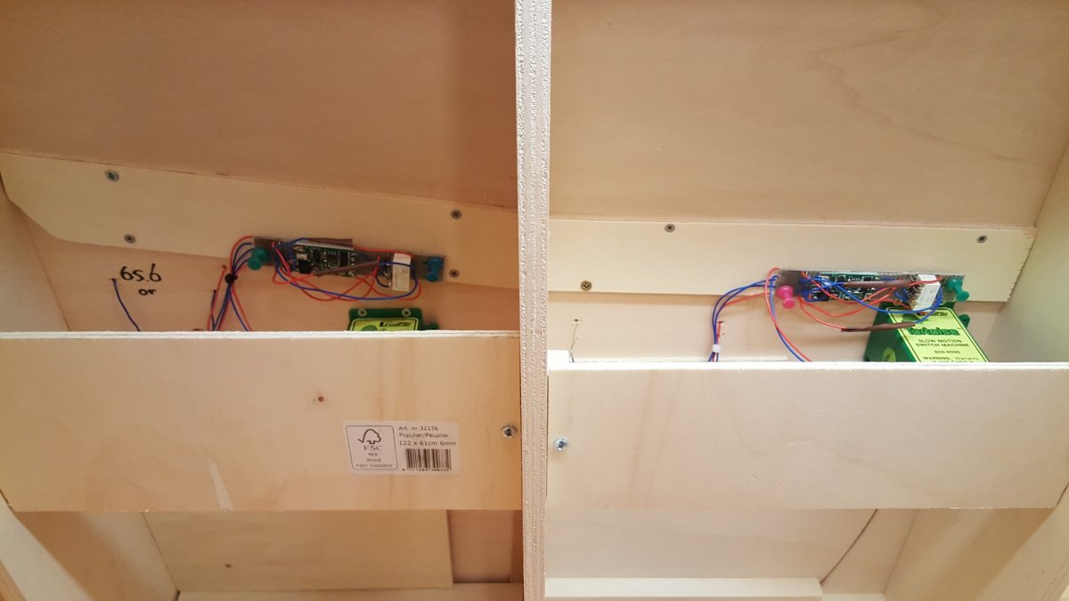

Intussen moest er ondergronds ook even wat gebeuren: Tijdens het heen en weer sjouwen van de modules kwam ik er achter dat je heel makkelijk een wisselmotor vastgrijpt als je eigenlijk een rib zoekt. Om ongelukken te voorkomen heb ik stootplaatjes gemonteerd die de motoren moeten beschermen.
