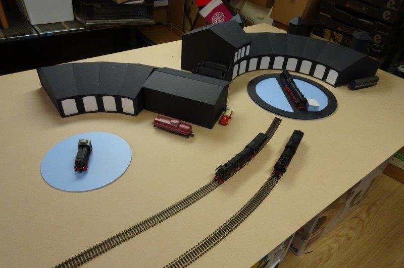

Heb net weer wat foto's geplaatst en nog steeds belabberde foto's....
Voorheen met de telefoon foto's gemaakt en dacht dat het daar aan lag.
Nu met een spliksplinter nieuwe pocketcamera met een Zeiss lens er op. Dacht kan niet mis gaan maar toch.
Wat gaat er mis???
Wat ik doe: foto's van de camera halen en zet ze in een map, stuur de foto's naar de email, dan worden ze verkleint naar 800x600
geschatte grote 140kB.
Die verkleinde foto's zet ik weer in een map en gebruik deze om te uploaden.
Waarom zijn de foto's nog zo onduidelijk???
Als ik direct een foto upload krijg ik de reactie: Fout: File upload error (the uploaded file exceeds the upload_max_filesize directive in php.ini).
Ben echt een ei met dit soort dingen maar computers is niet mijn ding
Hierbij nog effe een foto.
Wie weet wat ik verkeert doe??
Groet, Patrick

Als je de foto's rechtstreeks probeert te plaatsen ga je waarschijnlijk over de bestandsgrootte-limiet (2MB meen ik) heen. Daarvoor zul je de foto's zelf even moeten verkleinen.
Verkleinen door te mailen: daar gaat waarschijnlijk goed dat er 800x600 uitkomt, maar gaat het fout dat tegelijkertijd de kwaliteit ("jpg compressie") omlaag gaat.
Dus... als je de originele foto eens in een fotobewerkingsprogramma inleest (geen idee wat je beschikbaar hebt, een basic programma is zat) en dan daarmee de grootte naar 800x600 aanpast en dat upload? Dat gaat vast beter.

En een goede verlichting wil ook wel helpen. Op de foto die je hier laat zien lijkt het licht van achteren te komen, aan de schaduwen te zien. Dan zie je allemaal zwarte vlekken. Het licht moet ongeveer uit de richting van de camera komen, en het liefst zo veel mogelijk.
