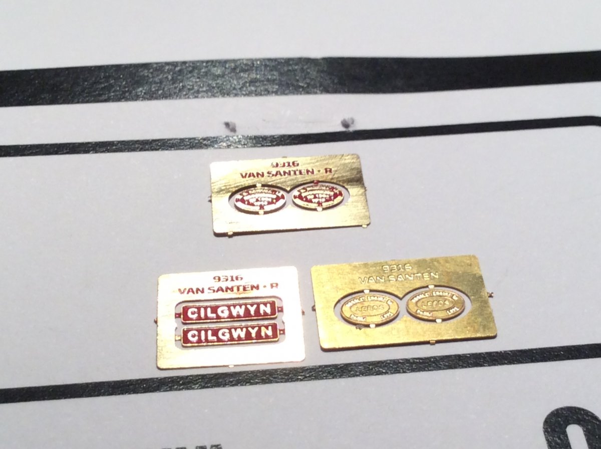

Vanavond bij thuiskomst lag er een envelopje te wachten. Etsplaatjes van Narrow Planet van fabrieksschilden voor de Bagnall P51 en van fabrieksschilden en naamplaten voor de Hunslet. De Hunslet is een model van “Lilla”, die haar leven begon in de Cilgwyn quarry. Omdat ik de lok niet Lilla wou noemen, heb ik maar voor de naam van de groeve gekozen. Nu die kleine etsplaatjes nog op de iets minder kleine lokjes plakken

Een vraagje, heeft iemand enig idee wat voor lijm ik hier het beste voor kan gebruiken? De kapjes van beide lokjes zijn een 3D print. Ik geloof allebei ultra frosted detail. Ik heb eens ergens gelezen dat je gewoon witte houtlijm kan gebruiken, maar is dat sterk genoeg?

Met houtlijm moet dat vastplakken lukken. Sven adviseert dat voor zijn Noord-Hollandse geprinte tramlokjes. Als alternatief eventueel een drupje Kristal Clear. Het heeft vrijwel niets te lijden.

Dank je, Wolter. Ik ga het van het weekend eens met houtlijm proberen. Kristal clear heb ik niet in huis, dat moet ik nog eens bemachtigen. Maar eerst de leesbril poetsen.

Ik heb
hier
uitgebreide instructies staan hoe je zo'n bordje vastplakt. Weliswaar in het Engels, maar dat kun jij vast wel.
En als je denkt dat het niet zo goed plakt als superlijm, ik heb deze week bordjes proberen te verwijderen en alhoewel ik het eromheen nat had gemaakt, hopend dat de lijm los zou laten, trok ik de verf onder de bordjes er toch van af. En het was echt nog eens heel moeilijk om 'm los te krijgen, zonder rondom schade te veroorzaken met m'n mesje. Het mooie is dat dat nog wel heel makkelijk gaat en nog best lang als ie er net op zit. Dus herpositioneren, of het hele ding er weer af en opnieuw beginnen, kan heel makkelijk. Met een cocktailprikker ga ik wel gelijk alle lijm die er eventueel rondom zit weg halen, want als het opdroogt is het weliswaar transparant, maar je ziet het gewoon wel.
Overigens gebruik ik tegenwoordig Glue'n'Glaze van Deluxe materials. Zelfde als Kristal Klear, neem ik aan, alleen dan in een veel handiger doseerflesje. Dat kristal Klear niet zoiets heeft begrijp ik niet, want daar moet je met een lucifer in het flesje roeren en zit de dop altijd vast van de resten om de hals heen.

Hoi Sven, dank voor de uitvoerige toelichting. Mijn Engels is nog wel zodanig dat ik het meestal zonder woordenboek red. Die spullen van Deluxe worden ook erg gepromoot door BRM. Misschien moet ik bij een volgende bestelling gewoon eens zo’n flesje bestellen (als ze dat nog per post naar het buitenland mogen/willen sturen).

Ik gebruik zeer dunne, dubbelzijdige folie. De folie is 10 x 20 cm groot, de lijmlaag heeft een dikte van 0,1 mm.

Ze zitten er op:
