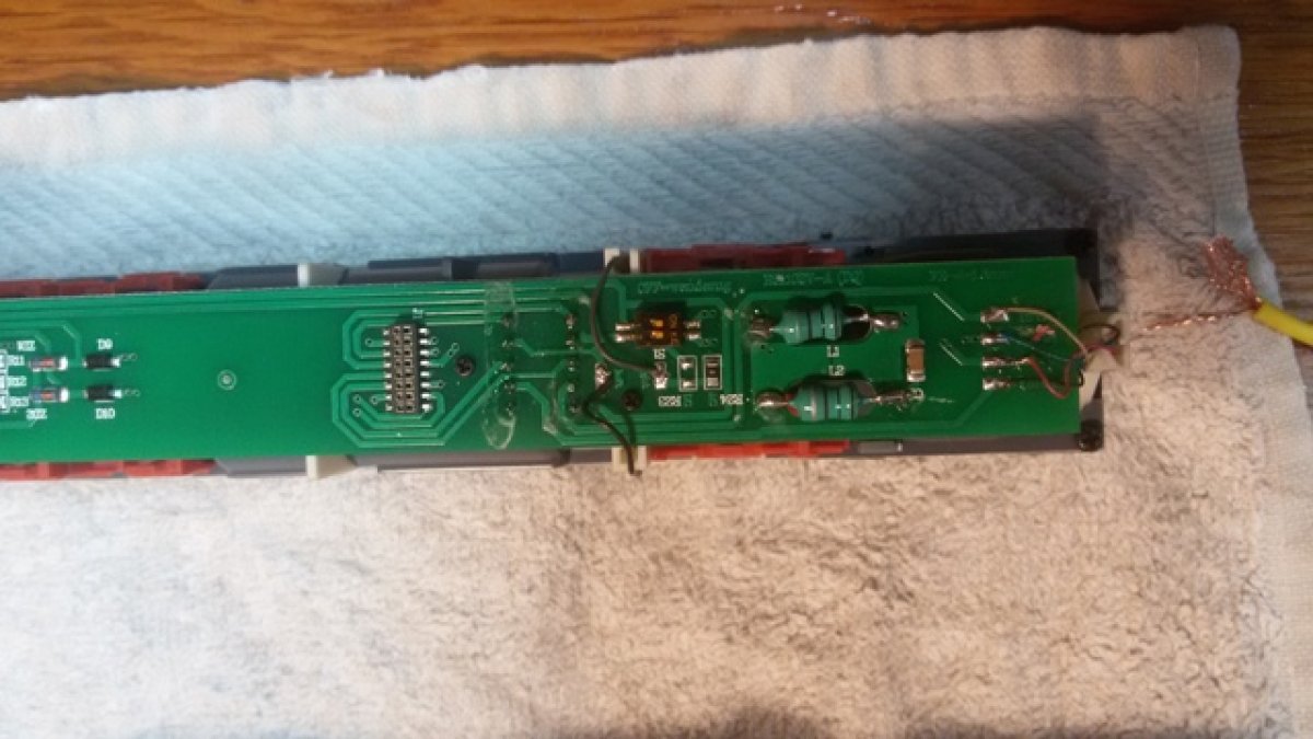

Heb de stoute schoenen aangetrokken en de motorwagen opengemaakt. Blijkt idd de een van de draden, tw de rode, als enige geen kontakt te maken met de contrastekker van de koppeling. Is de rode draad idd de draad voor de binnenverlichting?
Hoe kan je bij de koppeling komen zonder al te veel moeite om de verbinding te herstellen? Zit de draad in de koppeling geklemd of gesoldeerd?

Is er geknutseld aan deze printplaat? Of heb je de loc nieuw gekocht? Het ziet er niet mooi uit zeg maar.

Hoi Murray
Als je het zo ziet liggen de dip switches eraf. Lijkt niet echt soepel gebeurd te zjn aan de kleur te zien.. :-X
In mijn ogen hebben die echter niets te maken met de verlichting, maar ik kan het mis hebben.
Succes, Hans  :)

Er is niks met met de dip switches. Zit een geel plasticje over.

Wat Wijbe zegt.  ;)
Sommige zijn kaal, andere hebben een geel of oranje plasticje er overheen
