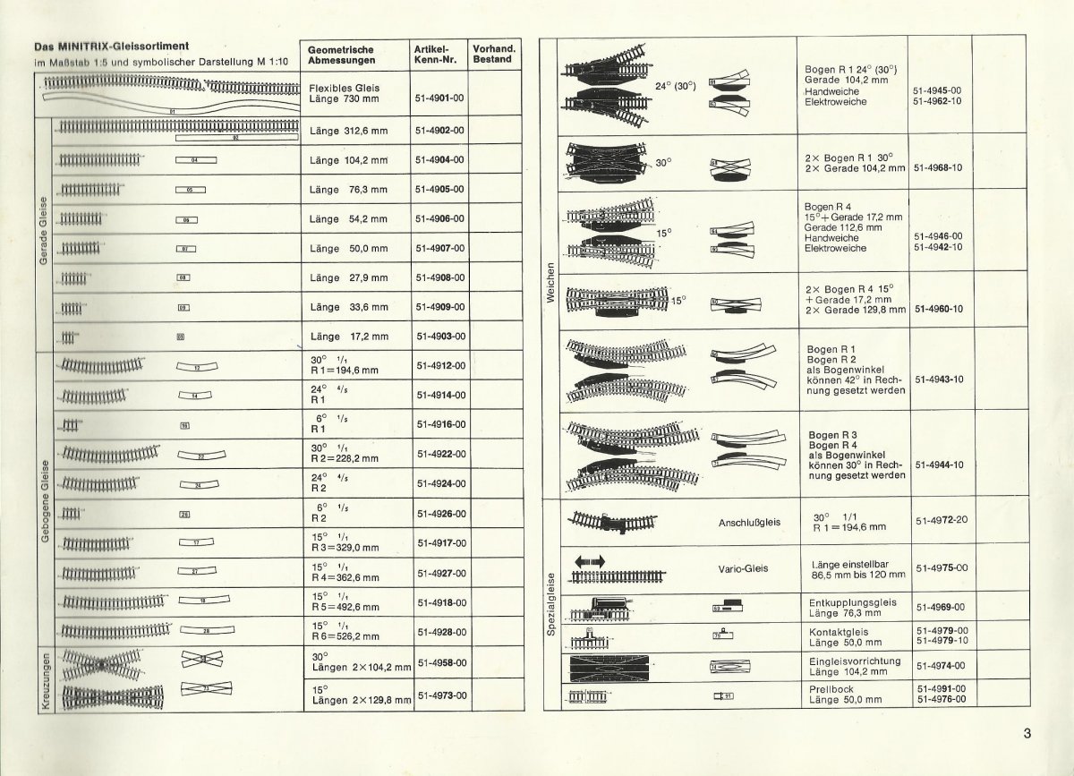

Een 'compleet' overzicht van alle railstukken zoals gescand in de 'Minitrix Ratgeber' 56-9001-00:
Tip: Een bocht R4 15 grd 4927 met aan elk einde een stukje recht 17,2 mm 4903 is precies gelijk aan een bocht R5 15 grd 4718, dus heel geschikt als tegenboog voor een 15 grd wissel.

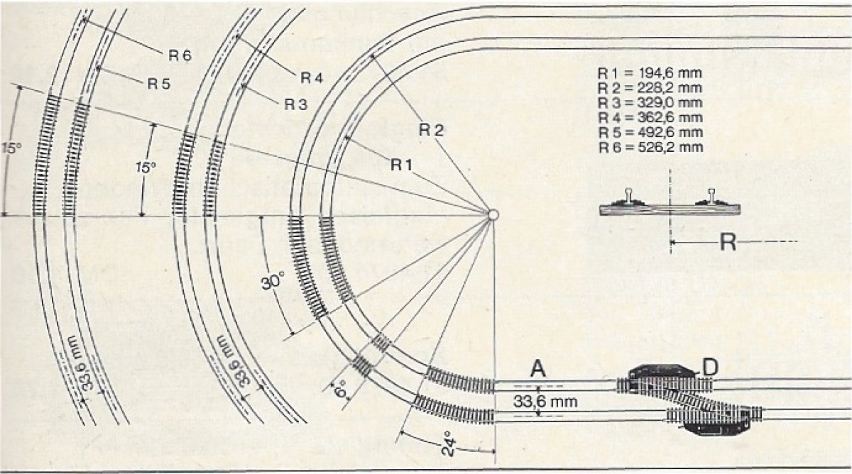

Waarin de volgende geometrie-afbeelding:
