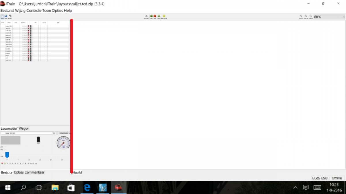

Hallo mede leden.
Ik ben bezig met het bouwen van een leuke baan.
Enkel heb ik een probleem met I-train.
Zoals op de afbeelding hieronder is het niet te lezen welke loks ik er nu in heb staan.
Dit is vreselijk klein.
Dit is nog de proefverie. Ik wil I-train graag aanschaffen maar hier kan ik vrijwel niets mee.
Heeft iemand een oplossing?
Alvast bedankt.
Jurrien Pinkster.

Rechts boven op het scherm zie ik (met moeite) een paar vergrootglazen.
Misschien kan je daarmee de afbeelding groter krijgen ?

Dat klopt.
Dit heb ik geprobeerd maar dit is voor het baan overzicht te vergroten of verkleinen.
Het gaat mij om het lok bestand links.
Jurrien Pinkster.

Je kunt de kolom toch gewoon breder maken met je muis.
Anders de vraag even stellen op het Itrain forum. Daar zitten personen die dit vast wel weten.
Dit is volgens mij niet de standaard instelling.

@eric10nl, Daar wordt de inhoud niet groter van.
@jurrien pinkster, heb je toevallig DPI scaling aan staan in Windows? Als ik zo de grote van de taakbalk zie en den mengelmoes van groot en klein lijkt het daar wel op. (Is het toevallig een TV?) Windows is helaas nog steeds niet vlekkeloos in DPI scaling :-\ Dus als het daar aan ligt zit er voor nu niets anders op dan een andere monitor gebruiken (groter, niet meer pixels).

Zo even iTrain opgestart.
Kies in de menu balk
Toon / layout en dan breed.
Dan komen de locomotieven onderaan te staan met meer ruimte.
Ik heb zojuist standaard en breed geprobeerd maar bij mij maakt het geen verschil, de tekst is goed te lezen en blijft met beide optie's even groot.
Ik denk dat dit een Windows ding is. Welke versie van Java gebruik je want ik hoorde van de week al dat oudere java versie's problemen geven (weet niet of dit daar iets mee te maken heeft).
Eric

Kun je de rand (rode lijn) niet naar rechts trekken?
Dit maakt geen verschil.
Ik denk dat het een groter scherm moet worden.
ik draai dit nu op mijn laptop met een heel hoog resolutie scherm van 13 inch
ik ga dit proberen.

Iets dat je nog kunt proberen voor een nieuw scherm te kopen:
Zet de resolutie van je beeldscherm lager: http://acer-nl.custhelp.com/app/answers/detail/a_id/36920/~/windows-10%3A-beeldschermresolutie-wijzigen
Als je resolutie nu op bijvoorbeeld 1920x1080 staat, zet hem dan eens op 1280x1070. Hierdoor zal alles op je scherm groter worden.
Technische details: het programma rendert de lettertypen nu op pixelniveau, en omdat de pixels op je beeldscherm heel klein zijn, zijn ze bijna niet te lezen. Windows zou dit op moeten lossen door de tekst te schalen, maar dat gaat blijkbaar mis. Als je de resolutie van je scherm lager zet, wordt alles opgeschaald (het zal er dan wel wat minder scherp uitzien, natuurlijk).

Probeer Control + '+'  eens (gelijk indrukken). Daarmee wordt het zoomniveau aangepast. Door dat meerdere keren te doen kun je het beeld behoorlijk opblazen.
Met Control + '-' kun je het zoomniveau vervolgens weer verkleinen.

Met de zoon-functie maak je alleen het baanplan groter of kleiner.
Denk eerder dat het inderdaad aan de scherm resolutie ligt; deze staat kennelijk erg hoog.
Door een lagere resolutie te kiezen, wordt alles groter en dan ook duidelijker.

@jurrien pinkster, kan je de rest van de vragen ook nog beantwoorden?  :angel:
Maar het klinkt inderdaad als het "bekende" DPI scaling probleem van Windows. Resolutie kleiner zetten kan ook wel maar 13" blijft een klein scherm... Juiste de hoge resolutie maakt die 13" schermen nog zo bruikbaar maar dan moet je wel om kunnen gaan met het feit dat alles klein is. Vaak prima als je hem echt als laptop gebruikt maar meer als monitor zoals hier is dat wat lastig. Zou ik voor bij een treinbaan marktplaats eens afspeuren voor een 19" of grotere monitor. Maar ik zie al wel weer dat er idiote bedragen voor gevraagd worden  ::) Meet dan 5 tientjes zou het niet mogen kosten.

Ik heb alles geprobeerd wat men hierboven vermelde.
Er blijft alleen maar over een scherm bij te hangen.
De resolutie van mijn laptop is 3200/1800.
Dit heb ik aan proberen te passen naar alle andere mogelijkheden.
helaas geen verschil.
Ik ga even kijken bij een winkel of het een verschil maakt als ik er een ander scherm aan hang.
Heb gelukkig goed contact met de winkeliers hier in Hoogeveen.
Dus eerst even proberen voor ik 1 koop.

@jurrien pinkster, je mag dan wel alles geprobeerd hebben maar je hebt niet alles beantwoord  ;) En dan doel ik vooral op:
