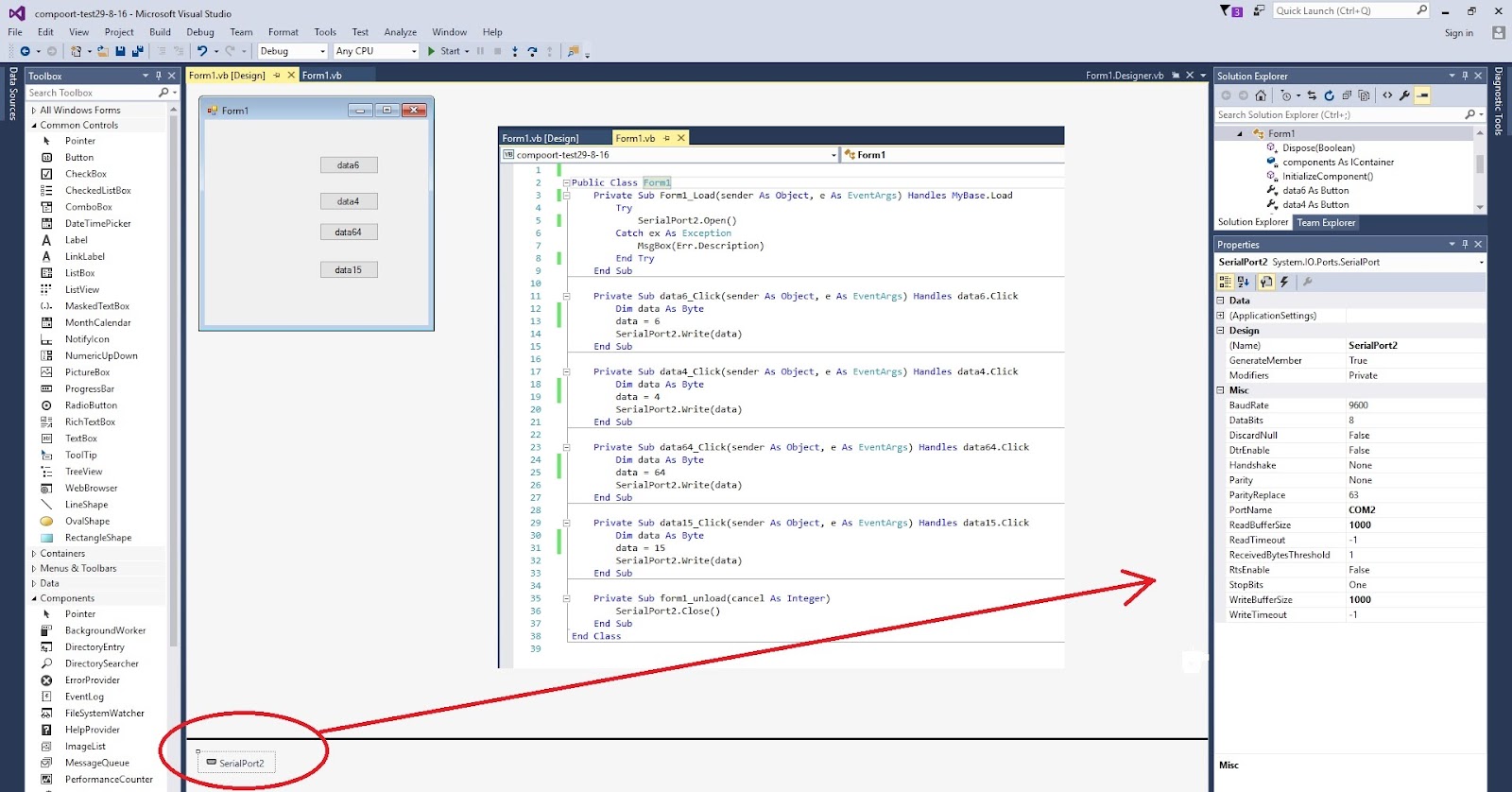

Visual Studio community 2015: VB.NET : compoort aansturen
« Gepost op: 31 August 2016, 20:43:29 »
Hallo
Ik ben bezig met mijn modelbaan besturing. Ik wil mijn Atmel aansturen met een adres byte en een data byte.  De software wil ik in Visual basic doen en ik gebruik de compoort.
De Atmel maakt alleen gebruik van de TXD en de RXD compoort lijn.
Mijn eigen programma kan ik niet aan de praat krijgen. Ben vervolgens gaan testen met het programma MicroRidge (compoort test programma) en daar kan ik mijn Atmel wel mee aansturen.  Dus ik weet dat de hardware het wel doet.
De bedoeling is dus bij de atmel dat hij een adres (bijvoorbeeld 6 ) en de daarbij behorende data (bijvoorbeeld 4) krijgt. De Atmel schakelt dan het relais met de decimale waarde 4 aan. Tevens leest de Atmel de ingangen bij het geselecteerde adres in en stuurt die door naar de pc.
Met het compoort analyse programma PortMon zie ik wel verschillen.
Met mijn programma:
  * decimaal 6 versturen = 36 met de HEX instelling in Portmon
  * decimaal 6 versturen = 6 met de ASCII instelling in Portmon
Met Microridge:
  * decimaal 6 versturen = 06 met de HEX instelling in Portmon
  * decimaal 6 versturen =  .   met de ASCII instelling in Portmon
Hieronder het Visual basic programma:
https://4.bp.blogspot.com/-eE4bIIwh2gQ/V8cgi--HcmI/AAAAAAAADb8/cjyzgDs1g4oTe2F1Cyt1EZWYcY0A8WAaQCPcB/s1600/VBprog.jpg
Hieronder een uitdraai van portmon. En je ziet dat ik meerdere bytes heb verzonden. :
compoorttest31-8-16   eigen programma werkt niet.

Het werkt nu.  :laugh: 15 naar kaart 4 en 64 naar kaart 6.  Kaart telling trouwens van rechts naar links....
Het lag dus aan mijn manier van declaratie noteren. Verder moeten ook die "()" en de "{}" toegevoegd worden anders werkt het niet. Ik had trouwens al met HEX een poging gedaan maar ik had dan de () en de {} vergeten.
enkele byte verzenden werkt wel met:
Dim data() As Byte = {&H4}
SerialPort2.Write(data, 0, 1)
werkt ook met:
SerialPort2.Write(data, 0, data.Length)
2 bytes verzenden werkt met:
Dim bytes() As Byte = {&H6, &H4}
SerialPort2.Write(bytes, 0, bytes.Length)
Zo nu kan ik eindelijk verder met programmeren.
