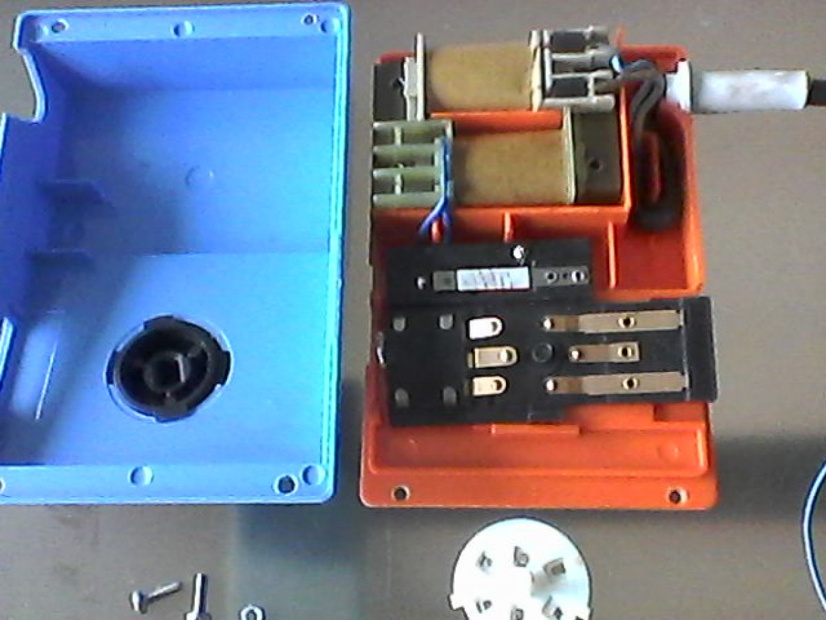

Dank je Henk. Heb zelf geen MSF liggen om te meten maar wist dat ze niet "zuiver" zijn. Tot waar dit is wist ik niet. Ik ging uit van de encyclopedie die aan geeft dat het op middelmatige een mengvorm gebruikt werd. Maar nu ik er zo over denk, dat ding is ook maar gewoon dom, dus die "mengvorm" zal dan wel gewoon niet afgevlakt zijn

Er is sowieso niks afgevlakt Timo. Tot 6 of 7 volt zoiets is sprake van enkelfasig gelijkrichten, daarboven van dubbelfasig gelijkrichten. Ingewikkelder is het bij mijn weten niet. Het nieuwe aan de deftige term msf was dan enkelfasig gelijkrichten.

Blijkbaar hetzelfde principe als een Piko Junior regelaar, daar zit een trafo in met 9 V sec. en met de draaiknop kun je kiezen voor enkel- of dubbelfasig gelijkrichten (met wat lijkt op een seleencel). Spaningsregeling is er verder niet bij.
