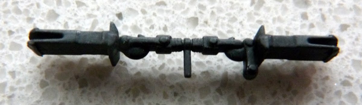

Misschien past dit :
of gewoon een staafje op maat gesneden kunststof...?

Ik heb die van mij opengemaakt door met kleine houten kaasprikkers de zijkant open te buigen, zit namelijk met clips aan de onderkant vast , deze clips van plastic zitten aan de bodem vast en grijpen in de zijkant. wel voorzichtig met de achter en voorkant want dat is een erg klein en zwak deel. Maar de tussen koppeling kon ik zo uit elkaar trekken d.m.v dat plastic verbindingstuk tussen de wagons in, wat ook als los onderdeel is te verkrijgen.

Inderdaad kun je de tussenwagen eenvoudig openen met 4 tandenstokers of schuin afgesneden lucifers, die je ter hoogte van de draaistellen tussen de wand en de bodem steekt. Met een "creditcard pas" dan vanuit de kleine spleet bij een van de draaistellen verder werken tot de bodem losspringt. Die zit nogal strak bij dit model. Dit heeft standaard nem koppeling-houders.
