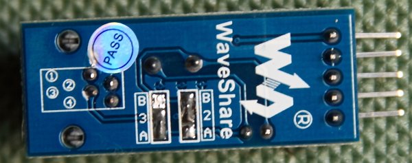

Ik gebruik dit RS485 board voor de XpressNet communicatie:
https://www.aliexpress.com/item/RS485-RS485-module-SP485-RS485-TTL-module-communication-module/32658180256.html?spm=2114.13010608.0.0.ILEPhu
Dat is een board met de SP485.
Voor de DUE heb ik zo'n board met de SP3485.
Leen.

Vanmiddag "het ding", de WAM met de Arduino MEGA, aangesloten op de baan.
Dat werkt perfect.
Een tweede WAM erbij en dan werkt er slechts één. Er komt geen rook, soms een melding maar soms ook niet, maar de lok gaat niet rijden, no way.
Een WAM met een Multimuis werkt wel. Dan doen ze het allebei.
Ik kan dus geen twee WAMmen tegelijk op de X-bus aansluitingen van de z21 laten werken.
Eén op de X-bus en de andere op de R-bus werkt ook niet.
Het werkt alleen goed als ik slechts één WAM tegelijk op de z21 gebruik.
Dat is weer een lelijke tegenvaller.
Blijkbaar zitten de twee WAMmen in elkaar's vaarwater.
Ik gebruik op de WAM de RS485 5V interface van Waveshare als XpressNet interface:
http://www.waveshare.com/rs485-board-5v.htm#none;
Schematisch:
http://www.waveshare.com/wiki/File:RS485-Board-Schematic.pdf
(svp even op de pdf klikken)
Ik heb volgens de instructies twee soldeer contactjes op de Waveshare moeten omsolderen:
Van 3B naar 3A en van 2A naar 2B.
Wie kan er zien hoe het komt dat ze elkaar dwars zitten en wat ik eraan kan doen?
Leen.
Zoek eens in de Xpressnet code naar het adres van de WAM.
Als beide WAMs zelfde adres hebben heb je lol...
Volgens mij deze
byte XNetAddress = 30;    //Adresse im XpressNet
uit XpressNet_Z21_Ethernet_v2.ino , vermoed / ga ervan uit dat je die gebruikt.
Zet die op 29 of zo.... Ga niet boven de 31....
Mvg
Robert

Dat is een goeie!  (y)
Dat zoek ik gelijk uit!
Bedankt.
Leen.
