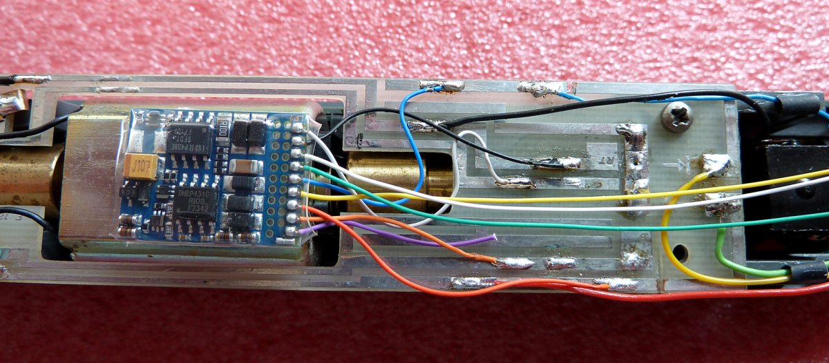

Lima Thalys digitaal.
Decoder al ingebouwd en de trein rijdt.

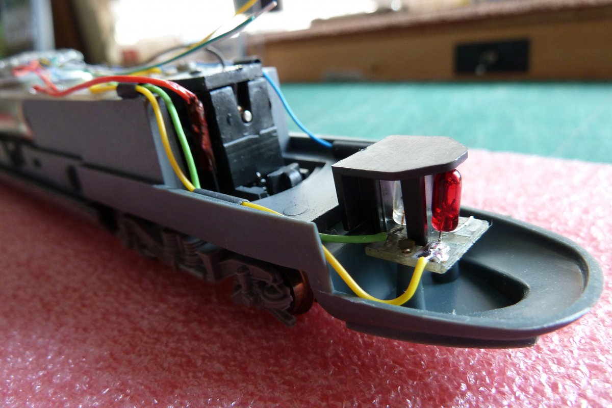

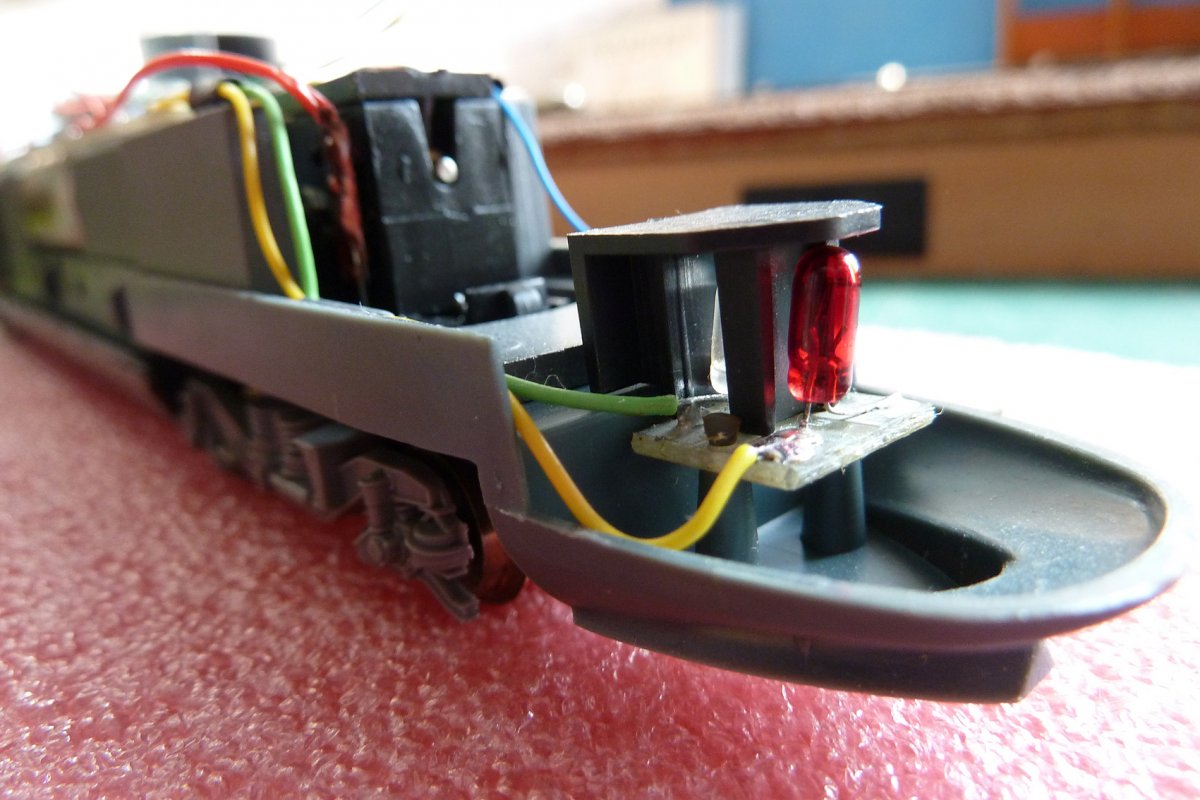

Nu heb ik een vraag over de lampjes.(zie foto).
Er zitten 2 lampjes in voor de front/sluitverlichting.Rood en Wit.
Kan ik deze lampjes gewoon aansluiten op het digitale.Of moet er een weerstandje tussen?
Of moet ik deze vervangen als dat gaat.
Wel niets met digitaal te maken.Maar de Pantoos, zijn daar ook mooiere en betere voor verkrijgbaar?
mvg Henk

Ik ga er gewoon vanuit dat de lampjes 14 volt zijn. Dan kan je ze aansluiten op de gele resp. witte draad. Daarna kan je eventueel de blauwe draad als retour gebruiken. Let dan wel op dat er geen verbinding is met massa. Want blauw is de +. Anders gaat de decoder in rook op. Het is belangrijk dit dus allemaal goed te isoleren!

In locs die niet digitaal zijn voorbereid zitten vaak maar 12V of 14V lampjes. Digitaal is dan zo direct vaak wat te veel van het goede. Aantal opties
- Een weerstand ervoor zetten
- Via de decoder dimmen
- LED inbouwen
Als je toch al bezig gaat met weerstanden zou ik direct de boel vervangen door led. Dimmen via de decoder is het makkelijkste maar ik verwacht dat je het al een flink eind wil dimmen, je hebt dan niet zo veel bereik meer over. Zou eens beginnen met een waarde van 5 (uit 32) ofzo. Tijdens het instellen is het waarschijnlijk niet zo erg dat ze even meer spanning krijgen maar zou ik zeker niet te lang doen. Beter is dus zelfs om eerst het licht flink te dimmen en dan pas het licht aan te zetten (en eventueel wat feller te zetten).

Beter geen weerstand gebruiken voor lampjes.
Dergelijke lampjes zitten ook in de Lima IRM en die heb ik direct op de decoder aangesloten. Bij voorbaat flink dimmen, dan loop je geen risico. Vervolgens kijken bij welke dimwaarde de lampjes de juiste lichtopbrengst geven.
Je kan de lampjes ook juist niet op de blauwe draad aansluiten, maar direct aan één van de stroomafnamepolen. Dan krijgen ze sowieso de helft van het vermogen.

Los van het lampjes verhaal (ik zou ook voor led's gaan) kijk eens even goed naar die rode draad naar het draaistel.
De foto is wat vaag, maar echt lekker ziet dat er niet uit.
Lijkt flink beschadigd. Is een mooi recept voor kortsluiting en een rookgenerator (lees defecte decoder).
Gr.
Eric

Als ik het goed zie is dat een LoPi 4 of niet? Dan de LokProgrammer software installeren (geeft niet dat je geen LokProgrammer hebt  ;D ). Daar kan je vervolgens alle aanpassingen maken en in het menu klik je daarna op Tools -> Show changed CVs en tada! Een lijstje met aan te passen CV's  ;D
Overigens al vaker op het forum langs gekomen dus als je even zoekt vind je ook wel plaatjes. Verreweg de makkelijkste manier om een LoPi te programmeren zonder werkelijk een LokProgrammer te bezitten. Veel makkelijker in ieder geval dat puzzelen met het boekje.  :angel:
