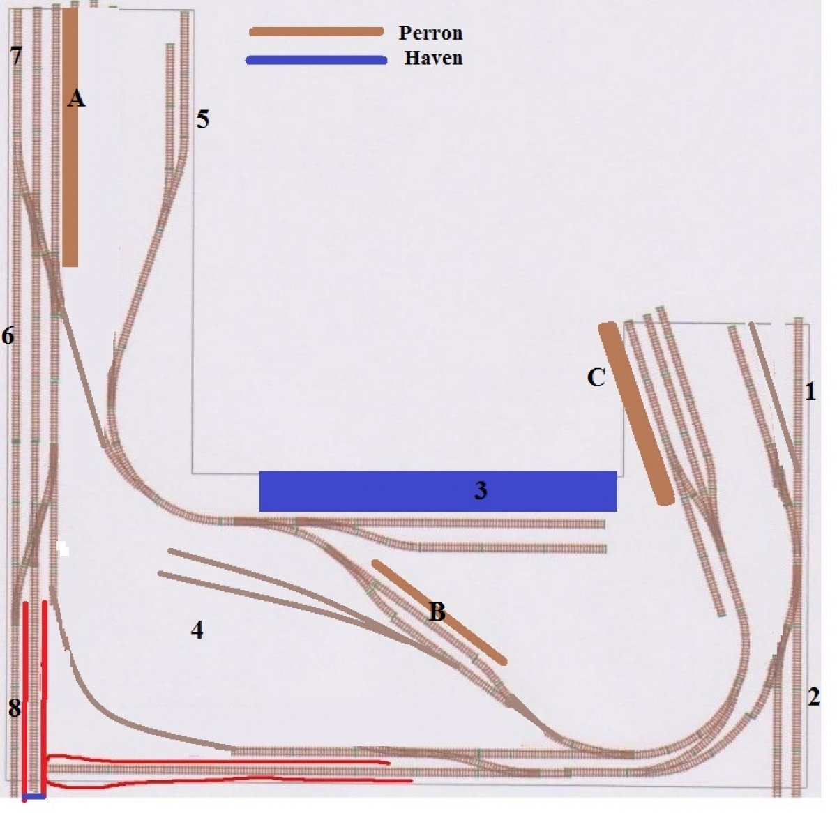

Natuurlijk sta ik ook open voor een ander zijn ideeën.
Dus mocht iemand zicht geroepen voelen. Leef je uit!! ;)
Nou bij deze dan:
'internationaal verkeer' als zijnde een railbus/lint/GTW/Desiro. Deze komt vanuit 1 van de schaduwstations, maakt een stop bij 1 van de 2 kopstations (A of C), gaat via het tweesporige station bij de haven (B) naar het andere kopstation en keert terug naar het schaduwstation. Lange rijtuigen, doorgaande internationale treinen kan je vergeten bij dit baanplan.
Voorts heb ik je rangeergedeelten wat vereenvoudigd. wissels zijn duur (ook in het echt) dus wat mij overbodig leek heb ik geschrapt, andere wat logischer gemaakt. Rechts heb ik nog een inglenook geplaatst, gewoon voor de lol  ;)
Nu nog wat functies verzinnen voor de rangeersporen:
Bij 1 zit een papierfabriek. Vanuit de haven (3) worden de boomstammen aangevoerd. Vanuit de twee sporen linksboven (5) wordt oud papier aangeleverd. Na productie van papier wordt het papier gebracht naar een krantenfirma (4). Maar voor het maken van een krant heb je ook inkt nodig. Nu wil het dat de inkt bij 2 gemaakt wordt, en die kan dan van daar ook naar de krant gebracht worden. Maar de inkt kan ook extern gemaakt worden en dus uit het schaduwstation aangeleverd worden.
Bij 6-8 kunnen evt ook aansluitingen gemaakt worden, maar die sporen kan je ook gebruiken als opstelsporen voor rijtuigen en of goederenwagons. Misschien om een groter station voor te stellen.
Gewoon een gedachtegang die ik even in wat bits heb gezet. ;) Misschien brengt het je op een idee.

Ik vind het nogal veel spoor..... maar dat is persoonlijk.
Uit eigen ervaring kan ik vertellen dat je spijt krijg om geen baan in hondebot vorm of rondgaand te bouwen. Nu moet je altijd pendelen/rangeren, dat is natuurlijk leuk, maar soms wil je gewoon na een vermoeide dag je treinen even laten rijden zodat dat je om de 30 seconden, want wees eerlijk, dat ben je al snel van punt a naar punt b, van je stoel af moet komen om de wagen af te haken en om te lopen. Of weer aan de draaiknop van je regelaar te zitten.
Probeer nog eens met de beschikbare ruimte vanuit een heel ander perspectief te kijken. Andere schaal? Als dat nog een optie is.... of anders kan er een brug gemaakt worden tussen de poten links en rechts zodat er rond gereden kan worden. Schaduwstation en vooral "Less is more" dus haal wat sporen weg. In het echt liggen er ook geen sporen die geen functie (gehad) hebben!
Uit eigen ervaring kan ik je vertellen dat er niets ontspanner is dan gewoon even een halfuurtje een paar rangeermanouvres uit te voeren, om even de gedachten ergens anders op te zetten en daardoor een verfrissende blik op de dagelijkse werkzaamheden te krijgen. Gewoon kijken naar iets dat beweegt kan ik op TV wel, of buiten, daar rijden ook de treintjes hun rondes (NS). ;)
Het is maar net hoe je je hobby beleefd  :)

Tothebeach, Noordpool en Rondje_H0.
Bedadnk voor jullie reactie's. Inmiddels ben ik zelf ook van mening dat het misschien allemaal wat te veel is.
Afgelopen dagen veel aan het spelen geweest met de trackplanner.
daar is een redelijk concreet plan voor het schaduw station uit voort gekomen.
Kort maar krachtig. Ovaal, keerlus en opstelsporen.
Verder heb ik ook nog een ander afgeslankt plan voor de baan zelf bedacht.
Zit er nu over te denken op het onderste deel ook een enkele ovaal maken.
Verder ben ik verandert van spoor. Van Fleischmann profi-gleis naar Piko A gleis.
En ik bedenk me net dat daar ook een Engelse wissel bij zit ;D ;D
We spelen nog even verder. ;)
