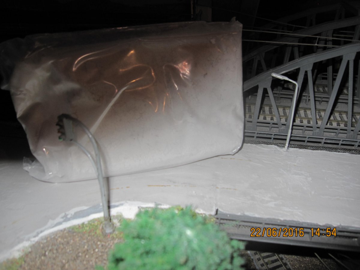

Ik heb op mijn baan Faller modelleermassa 170654 (donkergrijs grondstof staat op de verpakking) aangebracht voor wegaanleg. Bij het mengen is de kleur donkergrijs - zoals aangegeven op de verpakking - maar na het opdrogen is de weg wit uitgeslagen.
Wat doe ik fout? Teveel of te weinig water gebruikt?

Ik heb mij tot de verkoper gewend met het verhaal dat na het aanbrengen van de modelleermassa op de baan de weg na enig tijd wit werd. Ik had een plaatje van het poeder en de baan bijgevoegd.
De weg is dus niet donkergrijs geworden maar wit.

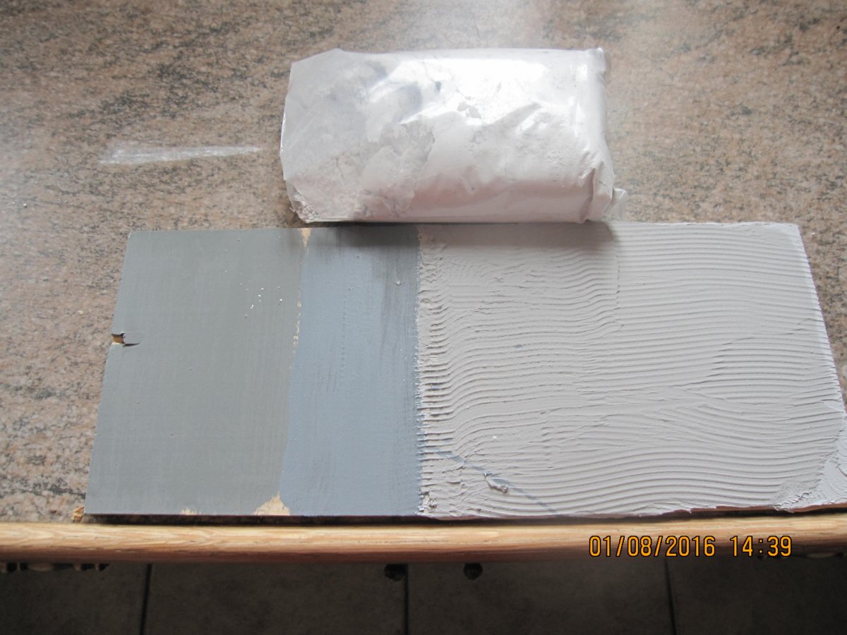

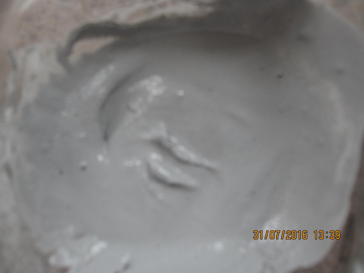

Met een nieuwe doos 170654 heb ik op een probeerstuk de modelleermassa aangebracht.
Als je de modelleermassa vermengt met water lijkt de kleur op grijs
Eenmaal droog lijkt de kleur eerder wit dan grijs te zijn. Links op foto zijn twee dekkende kleuren verf aangebracht, rechts de modelleermassa.
Knar46
