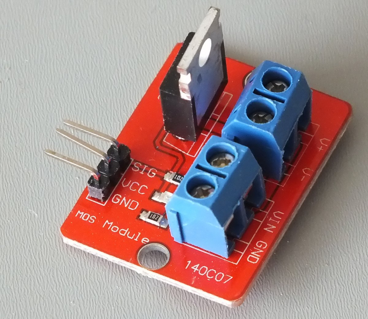

Je kunt ook losse MOSFET versterkers gebruiken:
Nico

Re: DR4018 gebruiken voor verlichting huisjes/straat verlichting
« Reactie #11 Gepost op: 20 June 2016, 12:20:52 »
 8) die mos module is bijna net zo duur als de arduino zelf.
@Ruud
Die dingen kosten 67 cent, en een Arduino toch nog minimaal €2,25. Dus 'bijna net zo duur' is toch wat kort door de bocht. ;D
Maar je kunt ze natuurlijk ook zelf maken. Is toch weer goedkoper.

Nog kleine aanvulling. Die mosfet module die je linkt maakt gebruik van een IRF520. Dit is geen logic level mosfet. Weet dus dat je in het lineaire deel van de mosfet werkt en dus absoluut niet de lage Ron haalt die gespecificeerd wordt. Maximale stroom dus aanzienlijk minder en afhankelijk van de gate spanning. Just so you know  :)
Timo
