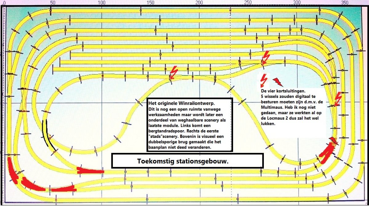

 ??? Als her,her beginner, eerst N-spoor eind jaren '70 begin jaren'80, toen door onverwachte gezinsuitbreiding moeten stoppen, en toen in okt. 2007 door een kadootje, Roco ICstartset met locmuis2 voorjaar 2008 weer begonnen. In een korte tijd heel veel materiaal gekocht omdat er berichten kwamen dat de Roco-Line railbedding eruit ging. Van die hoop (2e hands) incl. 15 wissels, waarvan 5 digitaal met witte decoder (die op de Locmaus 2 het al deden) en de andere met een zwarte (analoge besturing) aanschaf m.b.v. Winrail een ontwerp gemaakt. Toen (oude dag)gezondheidsproblemen van 2009 tot 2013,14,15, en uiteindelijk iets beter dus, eind 2015 wèèr begonnen. De baan (200X360 cm) stond er wel "op wielen om te rollen" vanwege te weinig ruimte in mijn garage. Van de 13 loc's (incl.een TEE en TGV) die ik al had er een een stuk of 5 voorzien van een decoder (door onwetendheid verschillende merken)en alle uitgerust met een 652 (contra)stekker. Èèn Loc laatst nog bijgekocht uit "nostalgische" ideeën. Dus 14 loc's, eigenlijk voor mij veel te veel. Twee moeten nog een decoder hebben. Een paar maanden terug een Multimaussetje gekocht omdat de Locmaus 2 versterker het begaf. Hoewel de Loc's het allemaal doen met de Multimaus begon ik toch te zoeken naar een goede en niet zo dure aanvulling c/q verbetering. Dit omdat de baan zò gecompliceerd is dat er nimmer met mèèr dan 2 à 3 loc's tegelijk te rijden is. Winrail (helaas is het gestopt) gaf toendertijd 4 keerlusproblemen aan. 2 keerlus- modules had ik al gekocht waarvan er 1 gewerkt heeft. Ik ben nu bezig ze beide in de baan te proberen te plaatsen.
Dus nu de vraag: WAT PLAATS IK VOOR EEN REDELIJKE INVESTERING BIJ DE MULTIMAUS. Ik heb al contact gelegd met RoSoft c/q mr. Ros en beloofd aan het eind van de maand te beginnen met aanschaf. 2 dagen later kwam ik toch ergens kritische noten tegen in vergelijking met b.v. de z of speciaal de Z21 van Roco. Wie o wie heeft een idee of ervaring hiermee.
Bij voorbaat dank en excuus voor het lange verhaal, met vriendelijke groet, Johan

Wat bedoel je met "WAT PLAATS IK VOOR EEN REDELIJKE INVESTERING BIJ DE MULTIMAUS"?? Bedoel je voor keerlussen? Boosters? Decoders? En wat heeft dat te maken met de z21?
En voor keerlussen in het baanplan, kan je deze eens hier posten? Dan kunnen we allemaal kijken hoe dat handig op te lossen is als je wilt.

« Reactie #2 Gepost op: 11 June 2016, 13:48:18 »
Bedankt voor de reactie Timo.
Ik moe(s)t nog even wennen aan forumschrift denk ik. Ik ga kijken c/q zoeken hoe ik een overzichtelijk baanplan op dit forum kan krijgen.

« Reactie #3 Gepost op: 11 June 2016, 14:51:03 »
Ik hoop dat het werkt door mij als halve spoorweg digibeet.
Als beginner, en 55 jaar geleden van school gegaan,heb ik geen volmaakt begrip van het hele gebeuren.
Hoewel waarschijnlijk de beste werkwijze is; bouwplan maken en daarna materiaal aanschaffen, is het bij mij andersom gegaan.
Dààrom lang aan het puzzelen geweest in 2008 en 2009.
Ik ben dankbaar voor iedere opbouwende hulp. Johan

De door jou getekende kortsluitingen kloppen niet helemaal. In feite heb je maatwee plaatsen waar kortsluiting ontstaat.
De meest linkse klopt. Dat spoor kan je prima met een keerlusschakeling oplossen.
De drie rechtse punten zijn geen kortsluiting.
Het probleem zit in het spoor vanuit het midden naar rechtsonder. Daar heb je bij een van de twee wissels de kortsluiting.  Ook dat spoor kan je met een keerlusschakeling oplossen, al is dat spoor wel wat kort. Je langste trein moet namelijk volledig in het keerlusspoor passen.
Maar misschien moet je eerst je sporenplan nog eens goed bekijken.
Dit is een typisch starters ontwerp. Hoe krijg ik zoveel mogelijk rails op een te kleine oppervlakte.  :-\
Mij spreekt het totaal niet aan.
En ik tel trouwens 13 wissels. Dus iets meer te schakelen dan die genoemde 5.
Wissels open rijden is niet echt aan te bevelen.  Al helemaal niet bij digitaal rijden.
Gr.

« Reactie #5 Gepost op: 11 June 2016, 16:52:08 »
Ik moe(s)t nog even wennen aan forumschrift denk ik. Ik ga kijken c/q zoeken hoe ik een overzichtelijk baanplan op dit forum kan krijgen. De ideeën die ik inmiddels opdeed, zijn; verbinding tussen Multimaus en PC. Uitbreiding naar Koploperbesturing, met melders e.d. Over de RoSoft onderdelen (per stuk niet zo èrg duur) schreef iemand dat Loconet er niet op werkt.
RoSoft verkoopt wèl een LocoNet stekker. Wat werkt er wèl blijvend op RoSoft? Ik weet niet wat Loconet wel of niet doet.
Het werkt als een netwerk via een USA 6 polige stekker. De Z21 kan dat wel las ik.(Wikipedia)
Vergt een uitgave van € 400,-En het bij te voegen apparatuur is (fors)duurder volgens sommigen.
De z21 werd door iemand aangemerkt als een geüpdate Multimaus met beperkingen.
De Modelspoorbusiness is ermee gebaat als er meer unifomiteit zou zijn. Niet dat verdeelde gedoe met ieder zijn eigen ins en outs.
Over de laatste reactie door Remunj: Ik schreef niet dat er maar 5 wissels in zitten maar 5 digitale wissels. De rode. De andere zijn incl. de halve engelsman, die heeft er twee, analoge 10 plus 5 is 15 wissels. En nogmaals; de start was TOEN "noodgewongen" vanuit een andere visie gebeurt. Dat het jou niet aanspreekt begrijp ik wel, maar dat is nu eenmaal zo in het leven.
Ik heb weleens een baantje gezien met 2 rondjes en alles vol met huisjes. Dàt sprak mij niet aan. Ieder zijn heug en meug.
Ik wil(de) alles gebruiken wat ik op de kop kon tikken. Heb evengoed nog over.
Dat het geheel òòk nog op 8 modules ligt, en 1 komt er nog bij, maakte het er niet makkelijker op.
Er ligt geen enkel wissel op een "module"naad.
Als die tafel een keer het huis uitmoet, wat op mijn leeftijd iedere dag zomaar kan, moet hij wèl makkelijk uit elkaar kunnen.
En "door iemand anders" weer in elkaar. Voor nu heb er wèèr plezier in, en dààr gaat het toch om.

PS. De aanduidingen van de kortsluitingen zijn niet van mij maar kwamen automatisch van het WinRail programma.

Ik vindt het prima. Je vraagt advies en krijgt die. Die geven wecvanuit onze ervaring. Aan jou de keus om er wat van op te steken. Maar als ik je antwoord zo lees over dat een Z21 een geupdate multimaus is. Tsja, misschien eerst eens verder verdiepen in de digitale treinenwereld. Want je roept zo wat kreten maar ik heb zo het idee dat je nog niet precies weet wat die allemaal betekenen en welke uberhaupt van belang zijn voor jou. Klik bovenaan maar eens op encyclopedie  (y)
En dat baanplan? Dat baseren op wat je toevallig hebt liggen, het is een keus.  :angel:
Apart wat winrail ervan maakt. Ga zelf maar eens uittekenen waar de kortsluitingen zitten.
