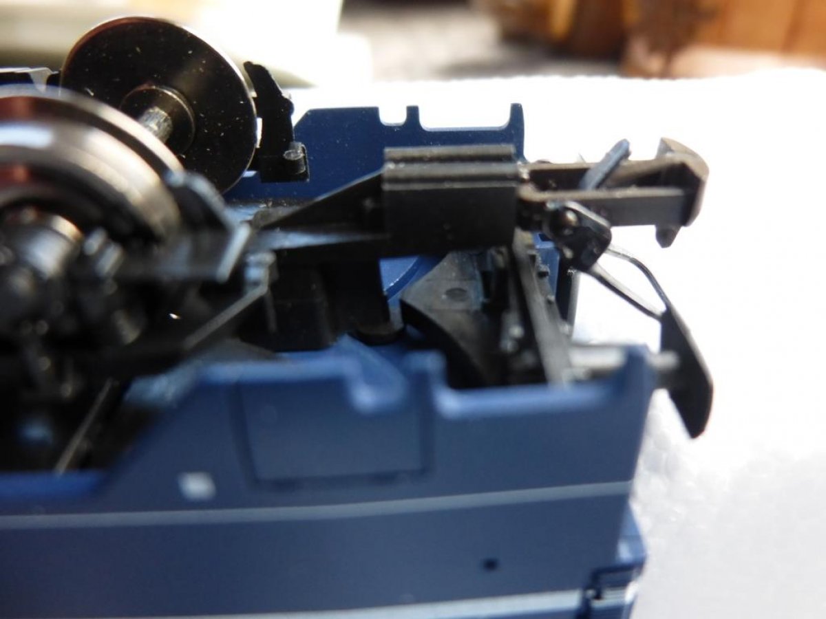

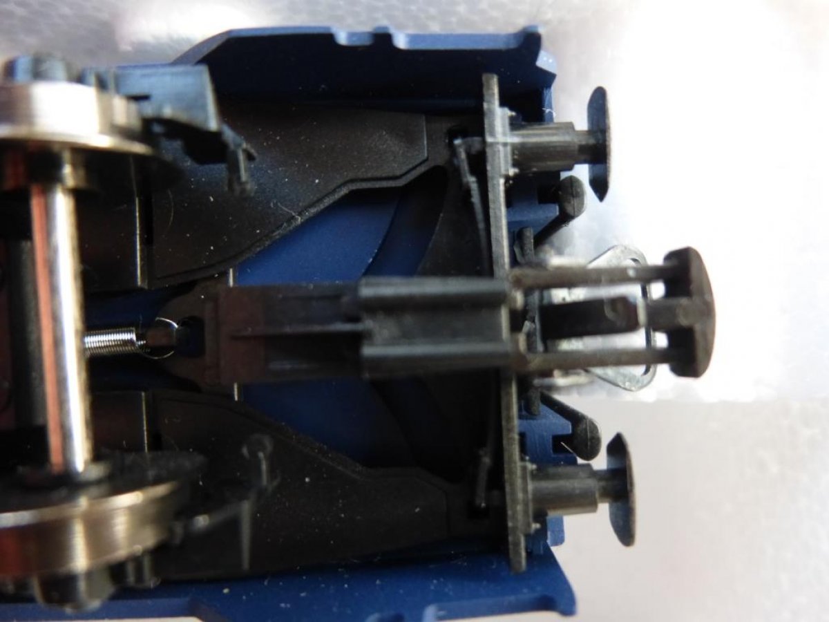

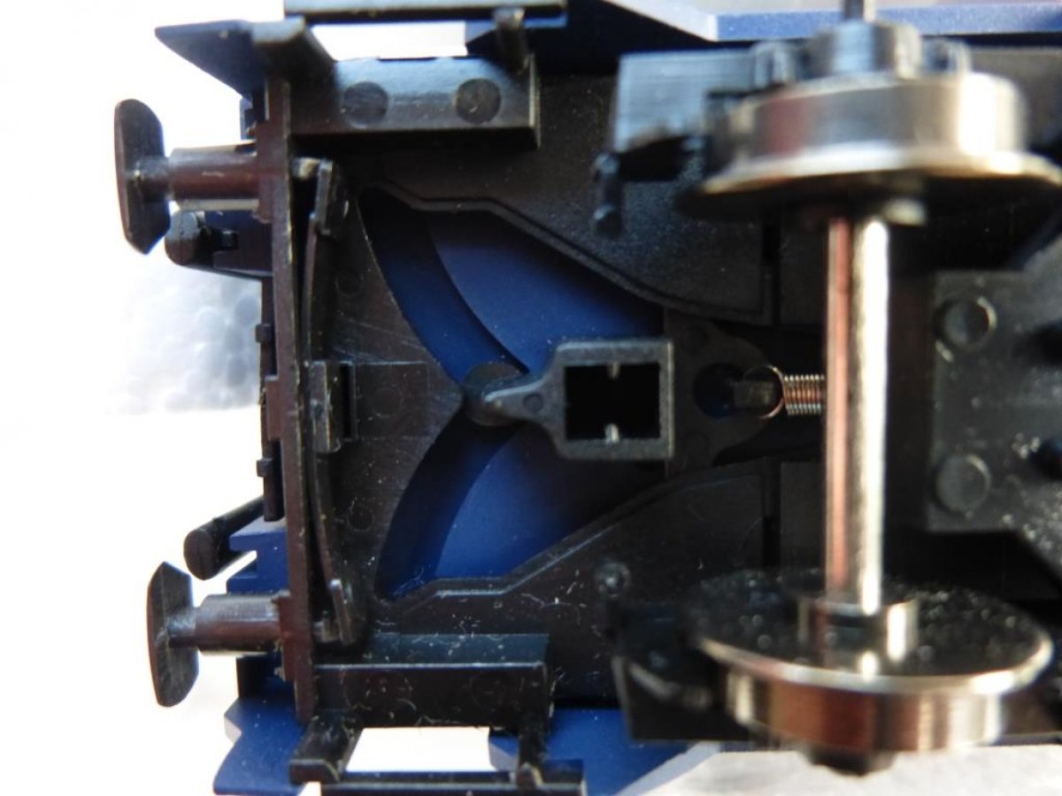

Ik heb onlangs een Rivarossi 3592 NS MU gekocht waarbij aan 1 kant een gedeelte van de koppelinghouder ontbreekt. Weet iemand misschien het artikelnummer van dit onderdeel, of waar deze misschien nog te koop zijn? Hieronder wat foto's van de koppelinghouder (zonder en met de koppelinghouder):

waarschijnlijk past het vierkante pinnetje zelfs (y)

Zou een koppeling van een Rivarossi NS 1300 niet passen? Is ook zo'n soort kliksysteem.

Of zo'n zelfde onderdeel van een andere Rivarossi rijtuig?! Het lijkt me sterk dat Rivarossi voor elk rijtuig compleet andere onderdelen gebruikt....

Daarvoor moet je naar je/een treinenboer gaan. Dan is het een kwestie van het juiste onderdeel van een rijtuig dat nog wel leverbaar is uitzoeken, en dat onderdeel (laten) bestellen bij de importeur.

De koppelinghouder van de Rivarossi NS 1300 past in ieder geval niet, die is namelijk te kort.

Ik had ooit twee van die wagens waarvan aan beide zijde een koppeling defect was. Ik heb er toen alles onderuit gesloopt en een Roco kortkoppelings mechaniek onder geplakt.
Heeft jaren prima gewerkt (tot dat ik ze verkocht want ik ben overgestapt naar spoor 0).
