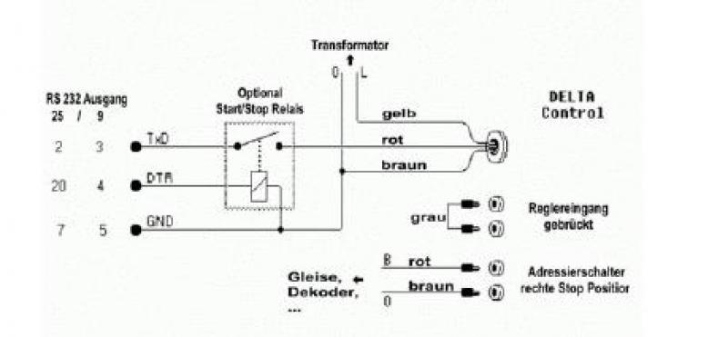

Ik ga maar eens proberen om een Roco booster op de kop te tikken met een trafo. Volgens een schema op internet hoef je met de Roco booster geen schakelingen in de kabel aan te brengen.
Overigens las ik op internet dat je bij gebruik van een Marklin 6604 delta geen relais hoeft te gebruiken in de kabel tussen computer en (delta)booster. Is dit juist of een recept voor problemen?

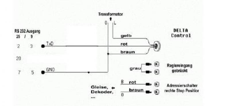

Gerrit, ik heb je nu al een paar keer duidelijk proberen te maken dat je bij het gebruik van een 6604 als booster slechts twee draden hoeft aan te sluiten op de RS232C connector, de rode van de 6604 op pin nummer 3 en de bruine van de 6604 op pin nummer 5. Meer is het niet. Gebruik een oude stekker van een seriele muis en sluit de draadjes aan via een kroonsteentje.
Mvg
Wim.

Dat kan wel zijn maar er zijn evenzo goed vele plaatjes die iets anders suggereren (zie http://home.snafu.de/mgrafe/Programme/DDW_Anleitung.pdf)

Ja, en wat staat daar dan bij? dat het start/stop relais optioneel is, dus dat is een optie die je kunt gebruiken, maar dat hoeft dus niet. Maar goed luisteren naar een advies en het opvolgen valt dus nog niet mee. Je denkt toch niet dat ik je zomaar een advies geef.
Dus wat hou je over als je de optie niet toepast??
Juist dit dus
