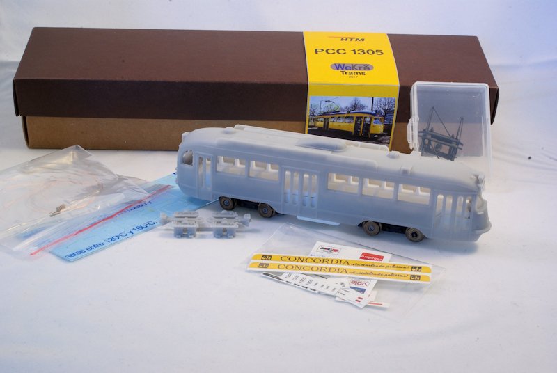

Gisteren de kit van de 1300 aangereikt gekregen door Wesley op de Modelspoordagen in Rijswijk. Ziet er ook 'live' fraai uit en compleet met LED's en decals.
Ik kijk er naar uit om aan te beginnen, maar eens tijd voor maken.

« Reactie #234 Gepost op: 23 January 2017, 11:18:17 »
Ziet er verzorgd uit ( ook het doosje) , maar ik had begrepen van Wes dat er alleen maar KK modellen werden uitgeleverd. Nog mooier is een bouwkit waarvan de kap al in de basis kleur gespoten is. Gaat dat ook tot de mogelijkheden behoren??

WeKra
  • Berichten: 1387
    • Facebook
Re: HTM PCC 1300 + 2100 in 3D...
« Reactie #235 Gepost op: 23 January 2017, 12:33:07 »
Alles is bespreekbaar!  ;D
