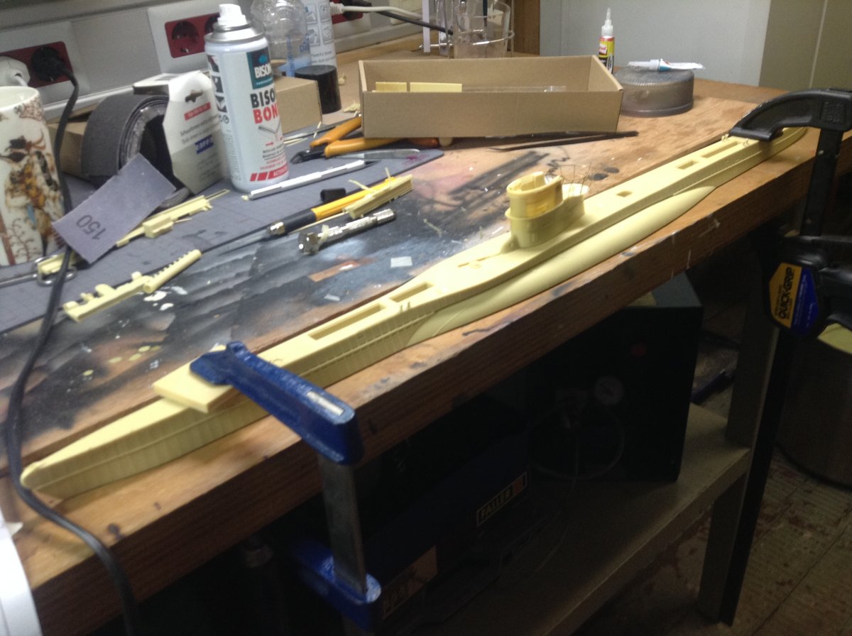

U-boot in aanbouw,komt in me haven liggen als museum boat,de bedoeling is om de bezoekers met een railbus er na toe te brengen
Wordt gebouwd met alle luiken open,maar eerst de lichte kromming uit de romp halen,voordat we veder kunnen

Nog even over dat kromme...dat krijg je zo niet weg.
Als het model na het gieten niet goed vlak te drogen is gelegd of de mal niet op een vlak deel lag blijft de kromming altijd bestaan.
Dat is nu eenmaal een eigenschap van Resin.
Ik heb zelf ook een stel van die kromme dingen maar heb ze gewoon over een schuurplank gehaald.
Werkt snel en scheelt ergernis over een duur krom model
Eenmaal netjes vlak is het een pareltje in je haven/museum.

Andre,
de kromming is er uit,, met lijm klemmen in de goede positie gedwongen ,,, en daar na verhit met de Föhn..(verfbrander leek me geen goede optie...).
toen die weer was afgekoeld was hij meer netjes vlak...
m.v.g. Rob Kramer

Over krom resin heb ik altijd gelezen dat het te verhelpen is met
een tijdje in goed warm water laten liggen, 50 graden geloof ik...
Heb nog ergens een kit van een huisje met wandjes krom als een banaan
Die moeten nog het badje in

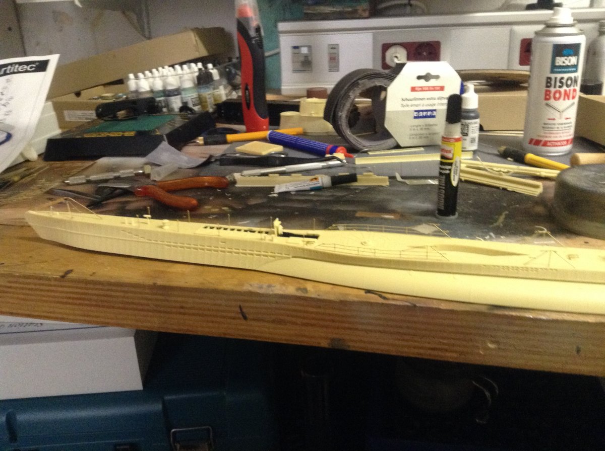

We zijn weer een stukje veder, tot voor bij de brug/toren, alle onderdelen geplaatst..
Morgen de laatste onderdelen er op...en dan donderdag de romp spuiten.....Grond laag..
en boek besteld waar ik in de verschillende kleur schema's kan zien..(dan ga ik de definitieve kleuren schema uit kiezen)
(heb wel alvast de kriegs marine kleuren op voorraad en kan dus alle kanten op...
