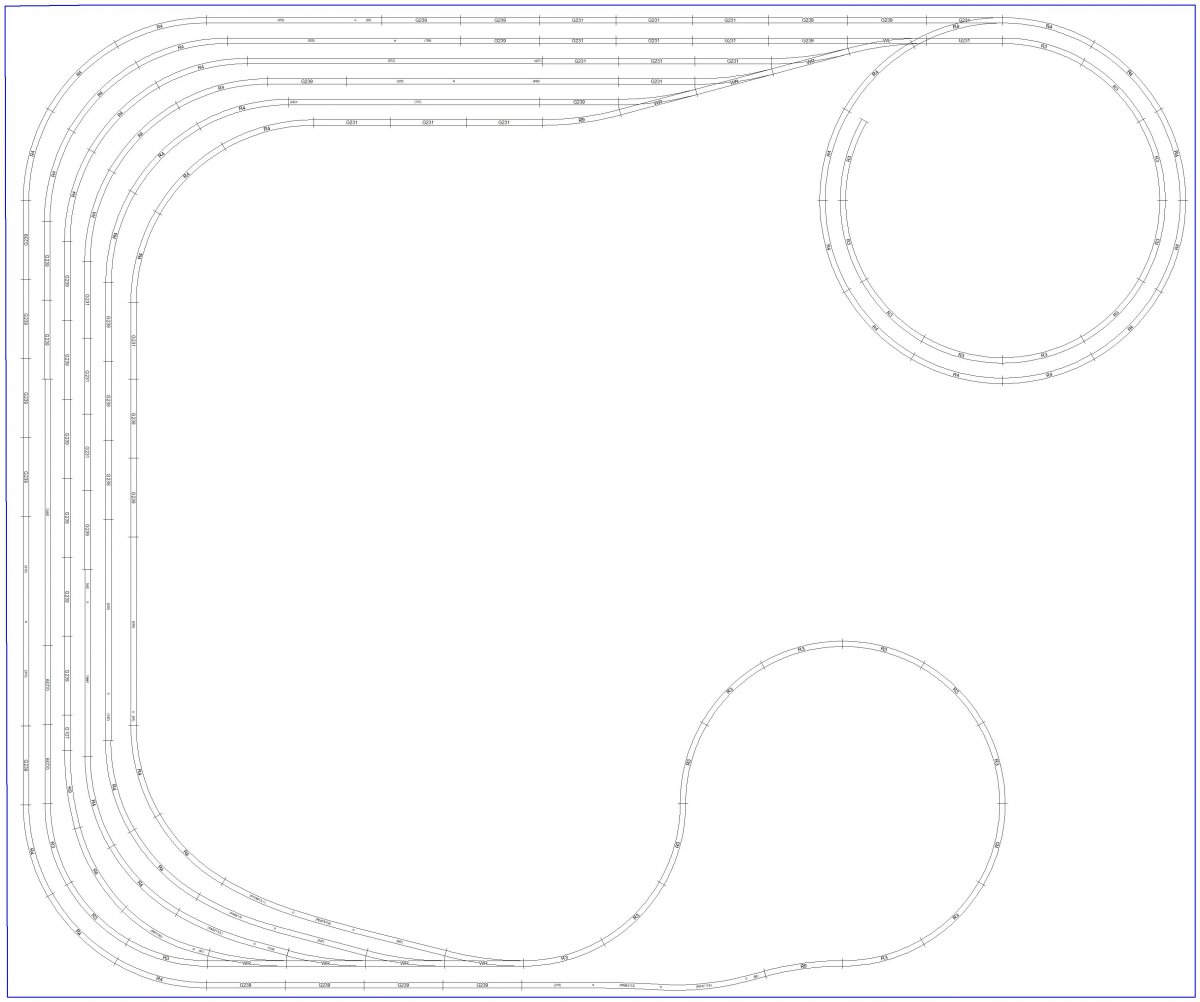

Ik ben nu nog aan het rijden met een testbaantje om de mogelijkheden die ik wil gaan gebruiken in koploper onder de knie te krijgen.

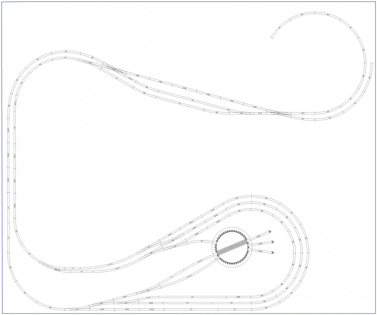

Ik heb mijn hobby ruimte een beetje aangepast en ben van plan het volgende te gaan bouwen:
Het schaduw station:
Het gedeelte in zicht.
Graag zou ik jullie op en aanmerkingen horen hierop gezien mijn geringe ervaring in het ontwerpen. De baan is een twee rail systeem met piko a-gleis.
Gr. Johan
« Laatst bewerkt op: 27 April 2016, 14:47:27 door johan0903. Reden: Baanplan aangepast »

Re: Baanplan voor dit moment
« Reactie #1 Gepost op: 27 April 2016, 13:30:41 »
Als je de spiraal op komt, voor de kruising, daar daar nog een extra bocht leggen. Hierdoor komt je station schuiner te liggen. Krijg je links boven een grotere bocht en meer rijlengte. Wil je links perse dubbel spoor? trek anders het voorste spoor een stuk naar voren. Ik neem aan dat je boventafel nl even groot is als de tafel met het schaduwstation. Misschien bij het station een extra wissel voor een goederenloodsje? Die weg halen aan de bovenzijde van de draaischijf.
Je hebt wel twee keerlussen ;).
« Laatst bewerkt op: 27 April 2016, 13:34:46 door ruudns »
  • Berichten: 8645
« Reactie #2 Gepost op: 27 April 2016, 13:57:22 »
Haal ook die rare slinger uit de onderste bocht van het schaduwstation.

« Reactie #3 Gepost op: 27 April 2016, 14:28:51 »
Ruudns: Het lukt mij niet om het spoor schuiner te leggen vanwege het schuine dak. Ik ben dan ook bang dat ik er slecht bij kom en het komt niet uit met de bovenleiding.
Links is mij bureau waar ik aan werk dit blijft eerst nog gewoon kaal spoor wat ik wil afschermen met een doorzichtige plaat.
Ik zie alleen geen twee keerlussen ???
Ik heb de kruisingen eruit gehaald want volgens mij ging het daar mis of niet?
Jeronimos; Die rare slinger haal ik eruit
gr. Johan
« Laatst bewerkt op: 27 April 2016, 14:48:17 door johan0903 »
W. Thomas
  • Berichten: 1251
  • 145 025 met de ambrogio KLV door Köln süd
    • flickr foto's van treinen
« Reactie #4 Gepost op: 27 April 2016, 18:03:49 »
Ik heb ook even zitten kijken maar ik tel maar 1 keerlus,
Bij de draaischijf.
Verder heb je nergens in de baan een overloopwissel liggen, daardoor word het hoofdzakelijk rondjes rijden.

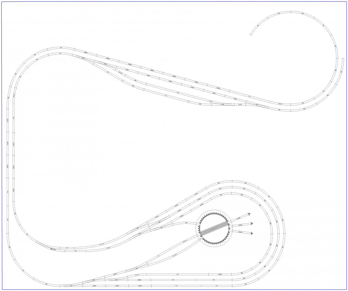

johan0903
  • Berichten: 118
« Reactie #5 Gepost op: 27 April 2016, 18:59:59 »
W. Thomas
Ik had eerst het onderstaande spoorplan in gedachten, volgens mij krijg ik hier bij het station een keerlus.
Gr. Johan
« Reactie #6 Gepost op: 27 April 2016, 22:50:39 »
Hallo Johan,
Een echte rijbaan met  weinig mogelijkheden om te rangeren.
Maar dat is wat je ws leuk vindt.
Ik vind sporen in het schaduwstation wel erg lang maar dat kan op zich geen kwaad.
Wel vind ik dat de draaischijf er verloren bij ligt
Hij ligt als los zand ergens in het landschap.
Bij zo iets hoort een bepaalde entourage en verder (verzorgings)sporen.
En wat is het nut van drie bogen achter de draaischijf
Er moeten betere mogelijkheden zijn in zon ruimte
succes jandcargo

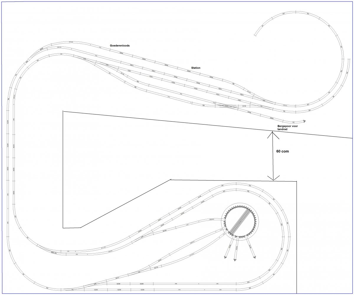

« Reactie #9 Gepost op: 28 April 2016, 20:32:39 »
Ik heb bij het station de sporen wat aangepast zodat daar iets meer verkeer mogelijk is. Ik heb bij de draaischijf een bocht weggehaald zodat het wat rustiger lijkt daar.
Ik heb nog gekeken of er een mogelijkheid was om rond te rijden met een dubbel spoor maar ik er met geen mogelijkheid uit bij de spiraal.
Heeft iemand daar nog een idee voor? Ik ben bang dat 60cm loop ruimte net te weinig is.
Gr. Johan
  • Berichten: 6448
« Reactie #10 Gepost op: 28 April 2016, 20:37:26 »
Hi Johan,
ik zou die dubbele spiraal zo groot mogelijk houden, liefst tot de rand van je tafel. Het spoor dat nu aan de tafelrand licht dan verplaatsen naar de "binnenkant" van je spiraal.
Mijn spiraal tafel is 130x130, ook dubbel spoor. Aan de andere kan staat een tafel van 90x90 met enkel spoor (geen spiraal!) en dat is al best krap ;).
60 moet voldoende zijn om door te lopen tenzij je nog erg veel de breedte in zou willen groeien ;D.
jandcargo
  • Berichten: 1291
« Reactie #11 Gepost op: 28 April 2016, 22:00:47 »
Hallo Johan,
het ziet er bij de draaischijf al een stuk beter uit.
En er hier nu vast ruimte om hier en dar nog een opstelspoortje te maken voor een losse wagen of zoiets.
\het station toont nu ook beter.
Het zou mooi zijn als je links en rechts van het station een stel overloopwissels kan plaatsen.
Dan zit je wel met het keerlussyndroom...................
Er zijn hier vast handige jongens die weten hoe je zoiets goed kunt oplossen.
Wild idee: Een opklapbrug tussen de cirkel achter de draaischijf en de cirkel rechtsboven.
Hier heb ik vele jaren goede ervaring mee.
je hebt dan weer heel andere mogelijkheden en je kunt je keerlus er uit halen.
Of blijft er dan nog een keerlus over in het schaduwstation
groeten jandcargo

johan0903
  • Berichten: 118
« Reactie #14 Gepost op: 29 April 2016, 09:23:13 »
Het liefst zou ik ook rond willen maar ik zou het jammer vinden dat er bij het station maar een kant opgereden kan worden. Is er iemand die er daar een mogelijkheid ziet ik kom er niet uit ???
Misschien is het wel helemaal niet mogelijk hoor. Enkel spoor wel maar dubbel spoor zodat er niet om de draaischijf heen gereden hoeft te worden niet.
Gr. Johan
