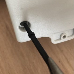

Hierbij wilde ik een ervaring delen;
Recentelijk heb ik mijn Intellibox open gemaakt om slecht werkende knoppen te repareren.
Draaiknoppen die slecht werken en knopjes die het niet doen.
Open en dichtmaken van de box is echt een drama met boren van de plugs. Instructies heb ik van:
http://www.ollismodellbahnseite.de/intellibox.html
Voor wie deze taak ook heeft wil\ondernemen;
Ik heb vervangende plugs ontworpen voor printen met een 3D printer. Deze plugs zijn met een platbektangetje te verwijderen en plaatsen.
https://www.thingiverse.com/thing:4550899
Laatst bewerkt op: 24 juli 2020, 09:17:18 door roeland

Heel slim gebruik gemaakt van technische mogelijkheden die er destijds nog niet waren. Ik heb mijn intellibox nog nooit open gemaakt maar klopt het dat er verschillende lengte pluggen in moeten, o te zien op je ontwerp?

Prima instructie op die Duitse site.
Je hoeft maar 2mm diep te boren om met een dunne schroef die plugjes eruit te kunnen halen. De plugjes zijn daarna gewoon nog te gebruiken.
De constructie van de IB is intern niet echt slim vwb onderhoud, maar het is te doen.
Zelf hoop ik binnenkort nieuwe rotary switches binnen te krijgen om de huidige exemplaren te vervangen (naar 0 of naar max draaien is nu echt een kwestie van veel proberen....)

Bij de IB kun je ook de zwarte frontplaat verwijderen (zit geklikt) en dan wat contactspray of sr24 op de encoders en in de drukknoppen druppelen. Werkt bij mij erg goed.
